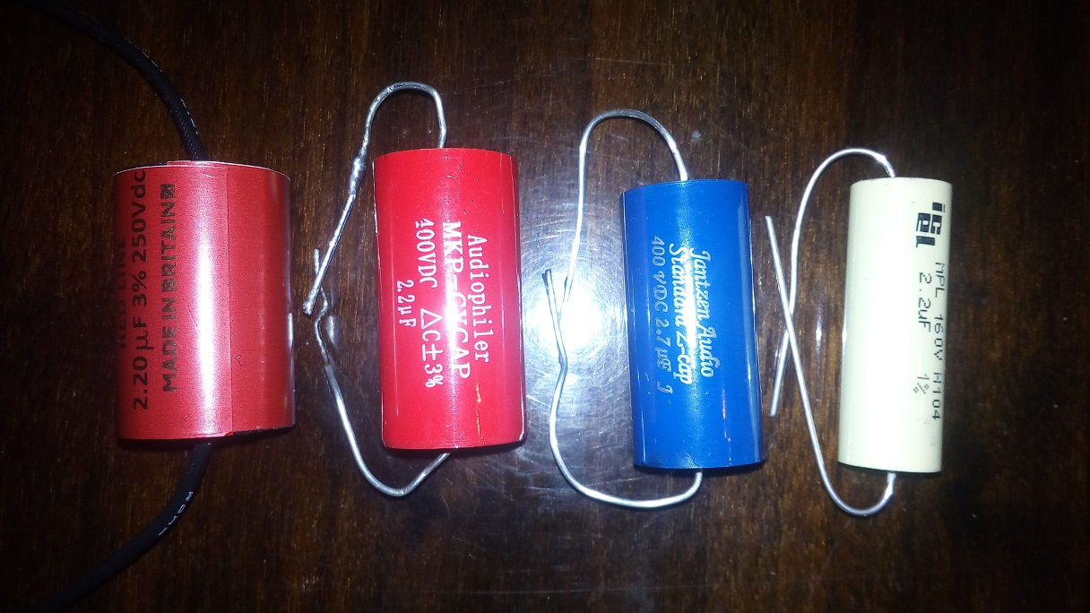

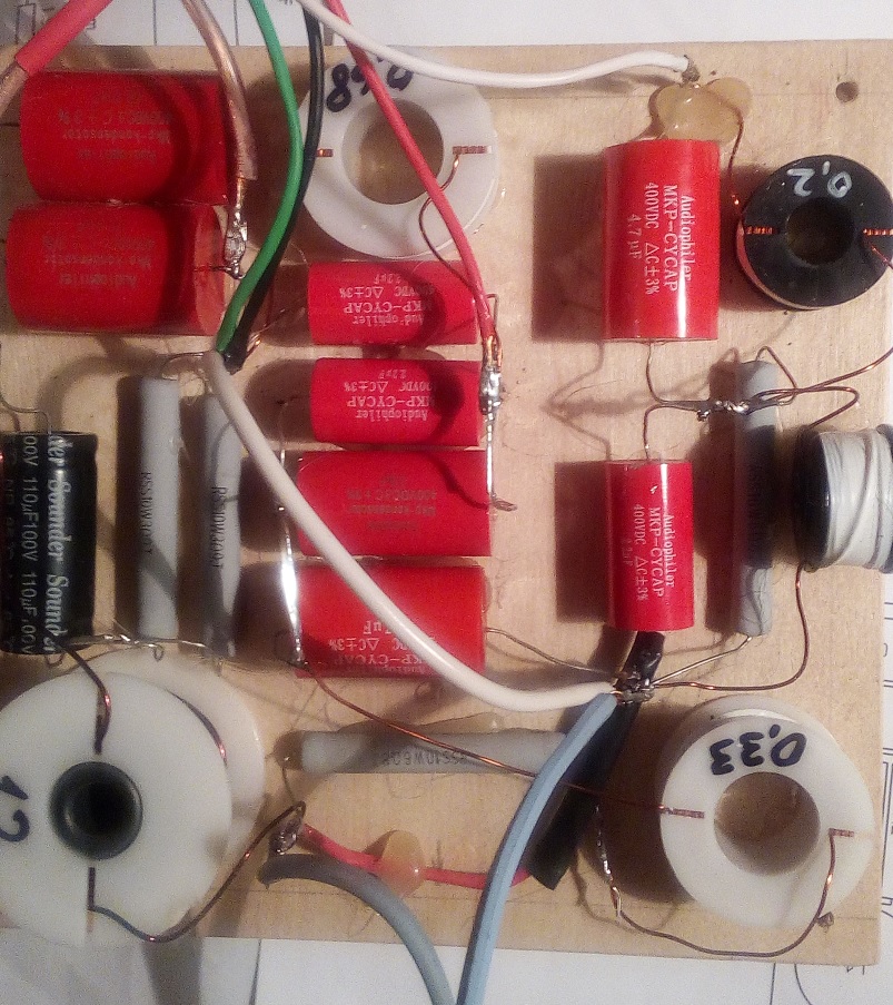

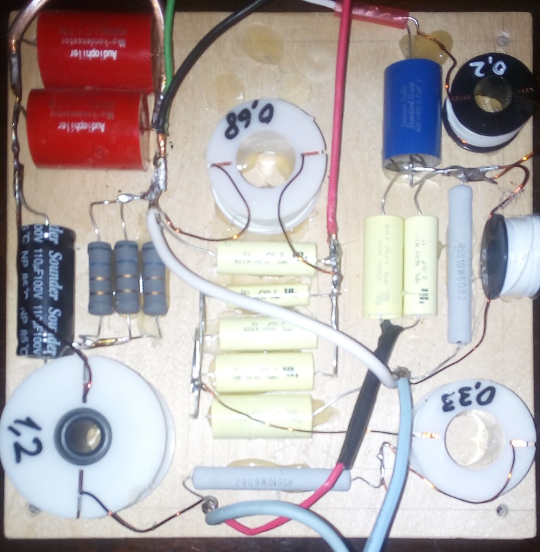

    Цитата Сообщение от module Посмотреть сообщение
    Наконец-то довел до ума свои 82AMT. До этого момента ВЧ были откровенно придушенными.
    В старом фильтре применил китайские конденсаторы Audiophiler, очень неплохие, хорошо отыграли в акустике WTM813.
    Автор порекомендовал заменить С1 на что-нибудь более качественное, а заодно увеличить емкость С1 до 2,7мкФ. Проверил звучание с Jantzen Standart Z-cap и ICEL MPL, остановился на ICEL. До Audiocore Red-line даже не дошел. Перепаял все конденсаторы в СЧ и ВЧ звеньях на ICEL, хотя СЧ звено можно было не трогать. Акустика зазвучала.
    Предполагаю, что либо Audiophiler на 2,2 мкФ с брачком (на WTM813-то все спелось отлично), либо Хейлы требовательны к качеству емкостей.
    Алексею Александрову огромная благодарность за разработанную акустику и помощь в доведении оной в моем исполнении до ума.
    Хотелось бы пожелать еще разработки акустики с излучателями Хейла: очень интересными они оказались. Вложение 342074Вложение 342075Вложение 342076
    Согласен, что ВЧ маловато, по Вашему методу заменил ВЧ конденсатор на 2.7uF 250Vdc ClarityCap CSA Range Polypropylen и заодно резистор на 6R8 10W Ohmite Audio Gold AG10 Resistor. Результатом доволен

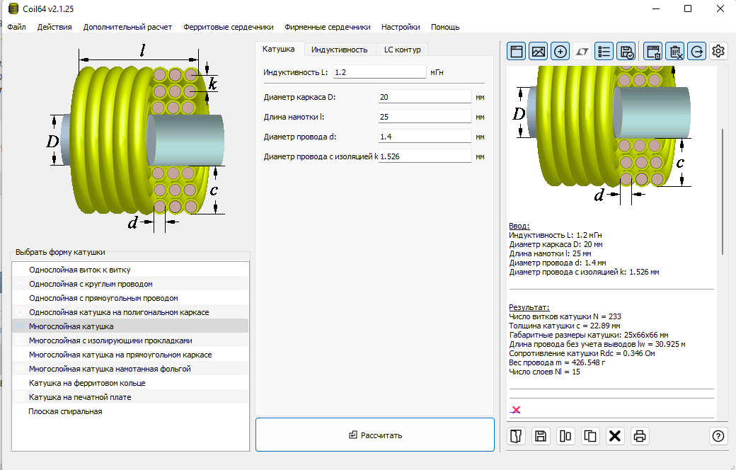

    Есть ли смысл в замене катушки 1.2мгн на такую же, но на воздушном сердечнике? Валяется провод и есть свободное время да и наверное желание заняться. Нажмите на изображение для увеличения.
ID:	427975 Правилен ли расчет?

    Термин "воздушный сердечник" придумали неграмотные удифилы. Просто без сердечника - правильнее говорить. 1,2 мГн - маленькая величина, смысл есть. А в каком фильтре катушка?
    Посмотрел. Только сопротивление не повышай, там 0.25 ом.

    Согласен насчет термина =) Катушка в НЧ фильтре, там указано сопротивление 0.25ом, в моих расчетах получается 0.346ом, что наверное повлияет на фильтр? Что если поставить конденсатор, который на 100 мкф с более меньшим ESR?
  18. #457
    09.03.2007
    2,142
    По умолчанию Re: Трехполосная АС 82АМТ
    Сопротивление 0.346 немного повысит добротность нч гд. Конденсатор не влияет на это. Постарайся не повышать. Провод потолще возьми. 30% прибавки много.
