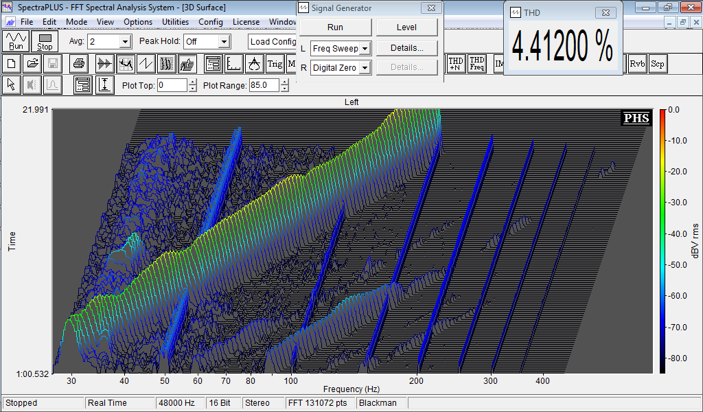

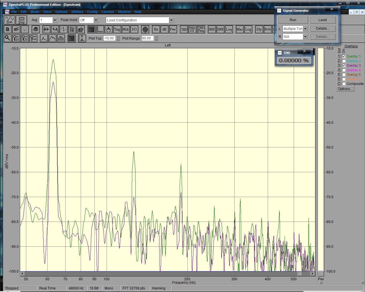

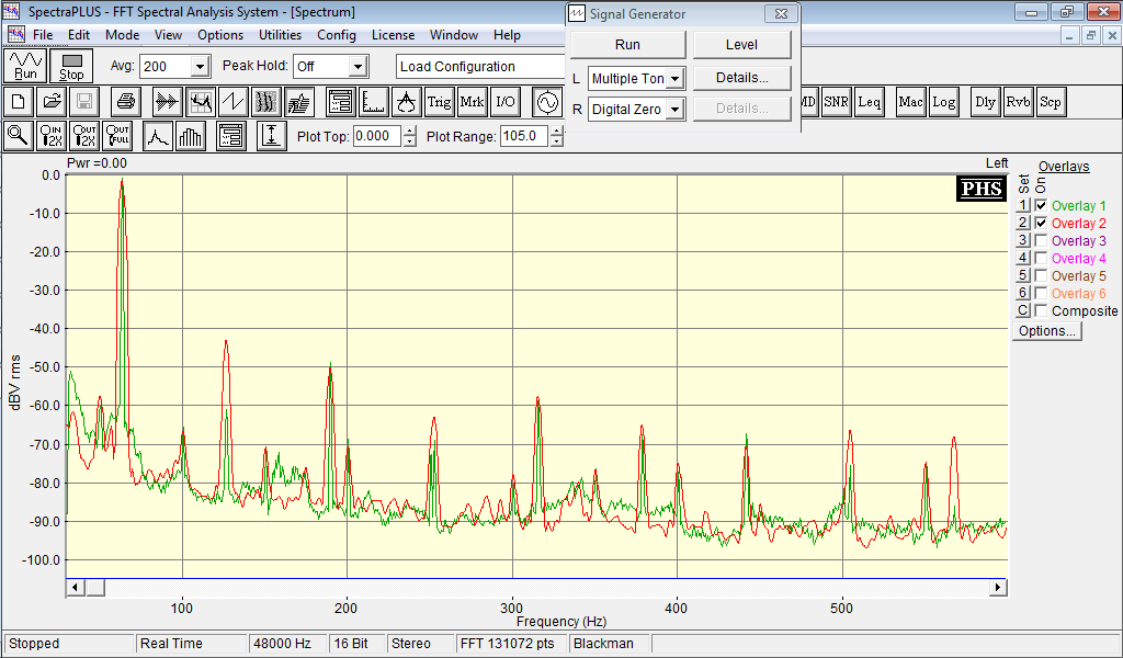

    Обнаружил, что окна дают огого какую 2ю гармонику - открыл дверь на балкон и она упала на ~15дБ и выше некоторые составляющие совсем пропали!!Нажмите на изображение для увеличения.
Название:	2я гарм балкон.png
    Красным закрыто, зеленым открыто (ФФТ поменял, чтобы шум с улицы поменьше был, сетевые 50,100 и т.д. это Роб-н гудит )
    Половинной нет - это шум в комнате - синим и предыдущая в лог. предст.

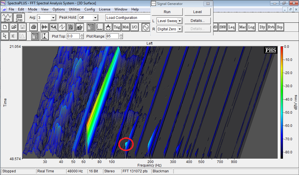

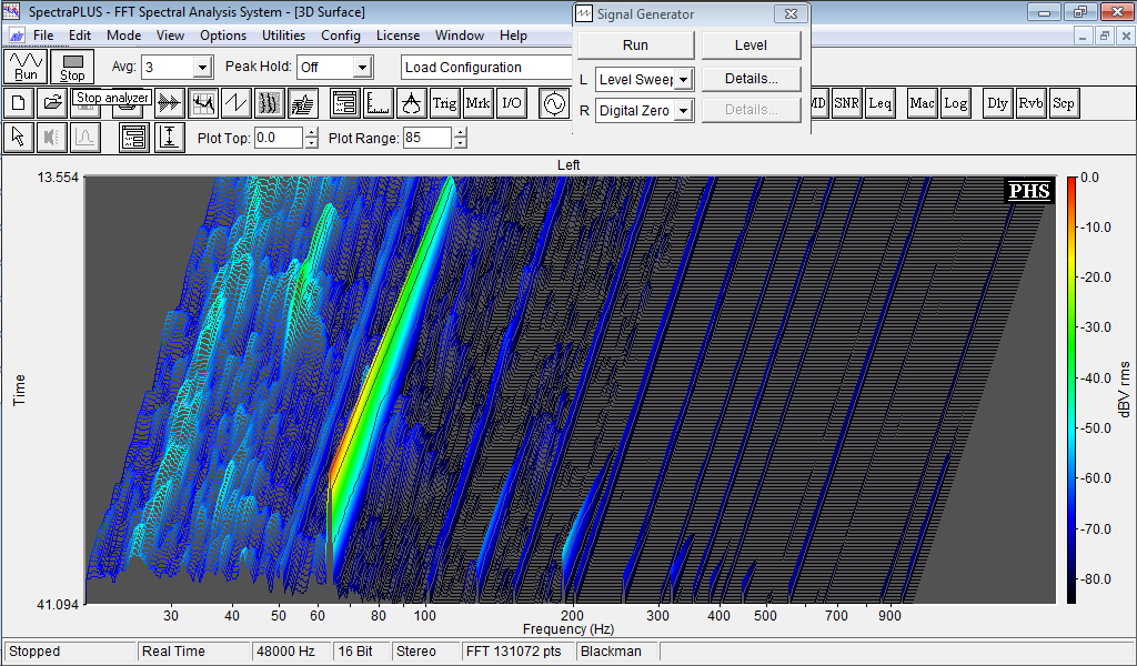

    Еще по другому нарисовал - 63 с нарастающим уровнем
Название:	гарм ок зак.png
ID:	136737 - кружком всплеск 2ой гармоники при закрытом балконе
Название:	гарм ок отк.png
ID:	136738 - отрыл дверь и стало чище даже без ЭМОС

    Борисыч44, так получается, что у Вас сначала падают гарм, а начиная с какого-то уровня перестают падать и фиксируются на значении 0,5%?

    gross, уровень сигнала сначала маленький (в сравнении с шумом) поэтому Кг около 0.5% (на самом деле гармоники под шумом и Кг меньше), потом с ростом уровня и гармоники растут сейчас на своих максимальных 2.5Вт намерил 2.2% (при закрытом балконе - не май месяц ) максимум на 2 гарм-е

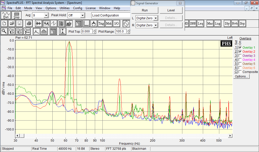

    Народ немного угомонился, записал на -20дБ
Название:	гарм от частоты-20.png
    примерно до 55Гц меньше 1% (0.06-0.5% видимо когда наезжает на сетевую получается пичек) потом гуляет от 1.5 до 6%. До 35 Гц хорошо слышно, гармоники не мешают.
    Может у "людей" как раз гармоники пропадают - от этого и "деградирует"
