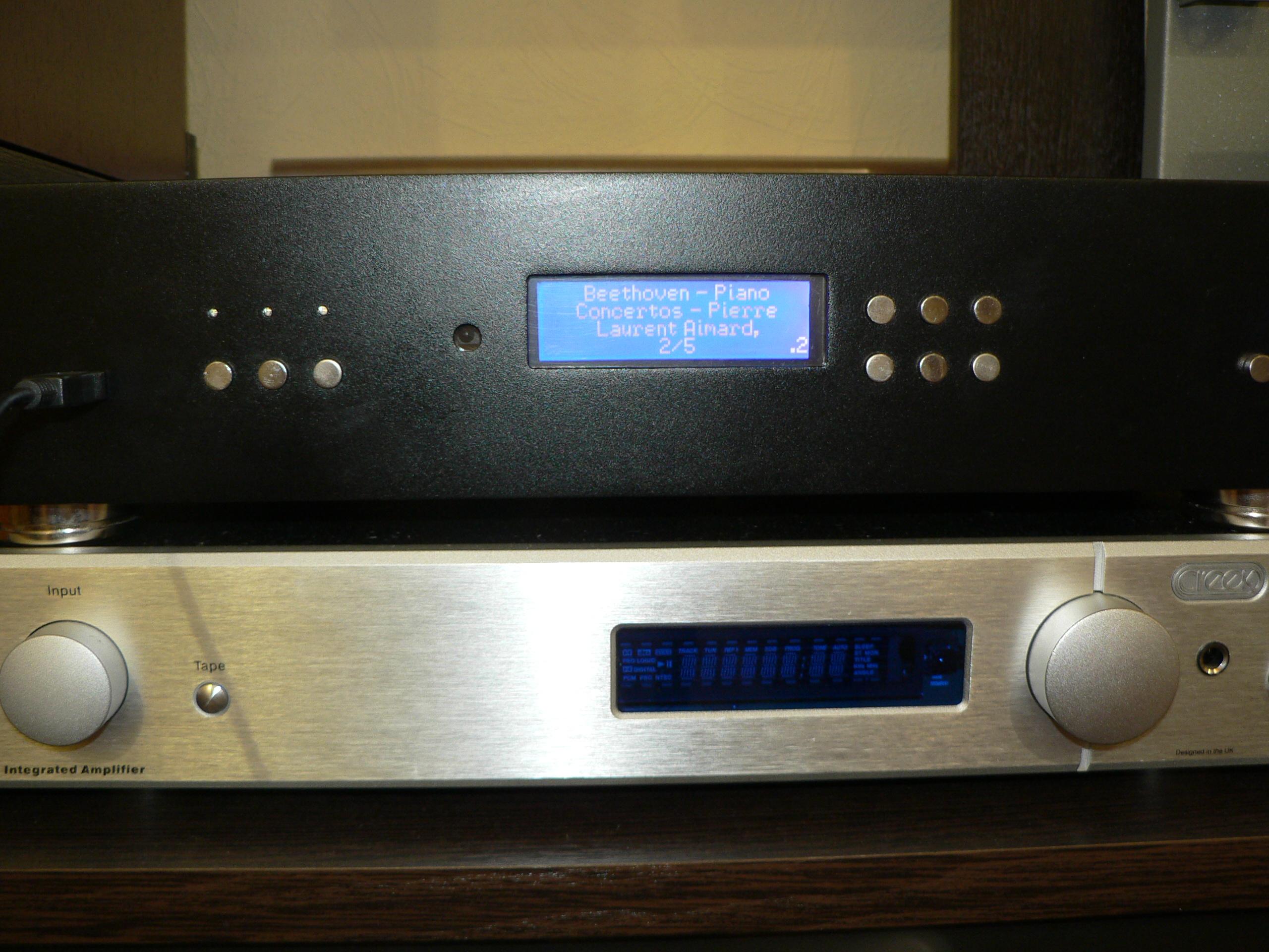

    31.07.2009
    Мос обл
    130
    По умолчанию Re: Мультиформатный USB транспорт
    Цитата Сообщение от SergVKS Посмотреть сообщение
    Денис, выложил в первый пост.
    Кроме длинных имён ещё оптимизировал вывод данных в I2S для формата RJ , в режиме USB-AUDIO device для хай-реза поправил алгоритм управления скоростью потока от компа. В прошивку 2.1 добавил поддержку кнопок для варианта без платы индикации.
    Сергей, спасибо!
    Так намного удобнее.
