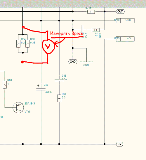

    Где именно мерять ток покоя вых.тр.?

    Про ток покоя. Измерять нужно напряжение на на мощных резисторах в эмиттерных цепях выходных транзисторов. А потом закон Ома.

    2 Finder: "Измерять нужно напряжение на на мощных резисторах в эмиттерных цепях выходных транзисторов" - ну это тоже самое что амперметр на выход воткнуть, это я понял.

    Про ома я вкурсе,а вот что за R брать?

    ТОХЫЧ
    Еще раз.
