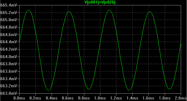

  11. #450
    23.04.2006
    702
    По умолчанию Re: Усилитель мощности ZD-50
    Вот, например, что выжимается разностным сигналом из красивой синусоиды 1кгц на выходе 5.3В (3.5Вт) при 110мА токе покоя и при 1.5А.
Название:	5_3v 110ma.PNG
ID:	44347   Нажмите на изображение для увеличения.
Название:	5_3v 1500ma.PNG
    Последний раз редактировалось Mad optic; 25.01.2009 в 16:07.
  12. #451
    Завсегдатай Аватар для Nick
    28.03.2005
    NY, USA
    3,606
    Цитата Сообщение от Mad optic Посмотреть сообщение
    Вот, например, что выжимается разностным сигналом из красивой синусоиды на выходе 5.3В (3.5Вт) при 110мА токе покоя и при 1.5А.
    С низким током покоя там понятно могут быть проблемы, так как закрываются тр-ры, но когда в А классе, я искажений не вижу.
    Истина где-то там...

  18. #457
    23.04.2006
    702
    Блин, насколько же живуч миф про "высокую линейность МОП-транзисторов". Ну нет ее у обычных МОП. И никогда не было.
    Не все так просто. Линейность тоже не одной цифрой максимального Кг определяется. На самом деле, Project A показал и подтвердил, что спектр сигнала искажений заметно уже. На биполярных усилителях до 30-цатых гармоник видно зачастую на некоторых уровнях (самых, что ни на есть рабочих), причем максимум может быть даже не на 3-й, а на 5...9-й
    Добавлено через 3 минуты
    Есть у меня FDP7042L, завтра попробую твой повторитель, померяю искажения, думаю 10% будет видно невооружённым взглядом
    1. Не получится, боюсь. У него максимальное напряжение всего 30В.
    Последний раз редактировалось Mad optic; 02.02.2009 в 18:12. Причина: Добавлено сообщение
