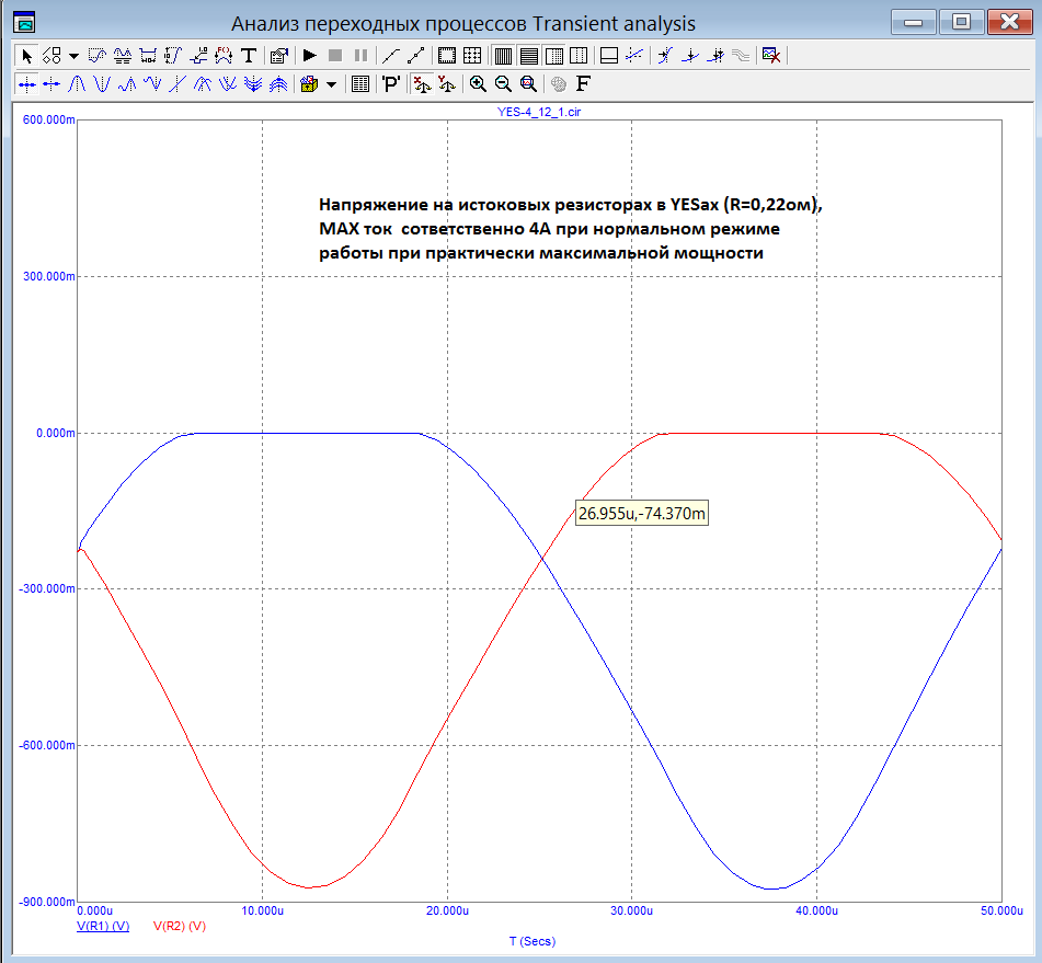

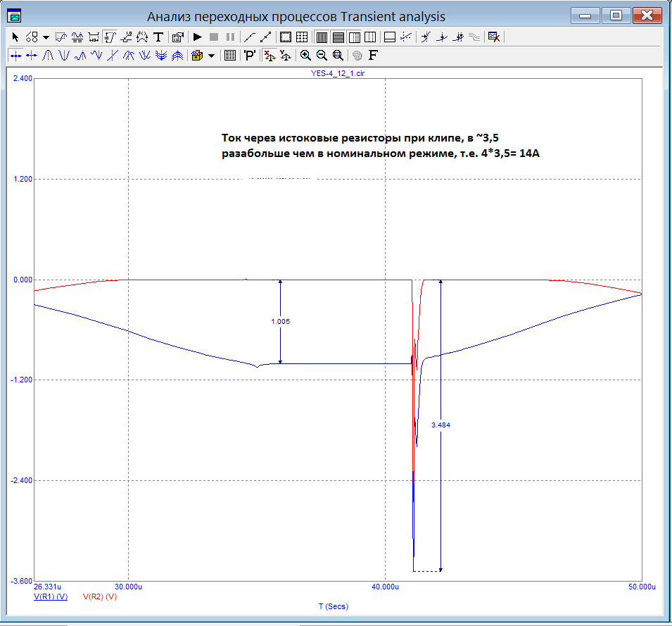

    Привожу картинки при нормальном режиме работы усилителя и при выходе из клипа, видно что импульсный ток примерно в 3,5 раза превышает номинальный и составляет в пике 14А, вот защита и срабатывает. У меня в Yamahe RX-V663, тоже когда выкручиваю громкость до уровня +10дб все выключается автоматом без всяких предупреждений. Это конечно не аргумент, каждый делает так как ему удобно.

    Да, может это и не будет заметно при прослушивании, но все таки клип желательно не допускать, токовые нагрузки на два выходных транзистора могут превысить допустимые,

    mihail_, это испытания какого варианта?
    На биполярах или полевики стоят .....
    Андрей Константинович
