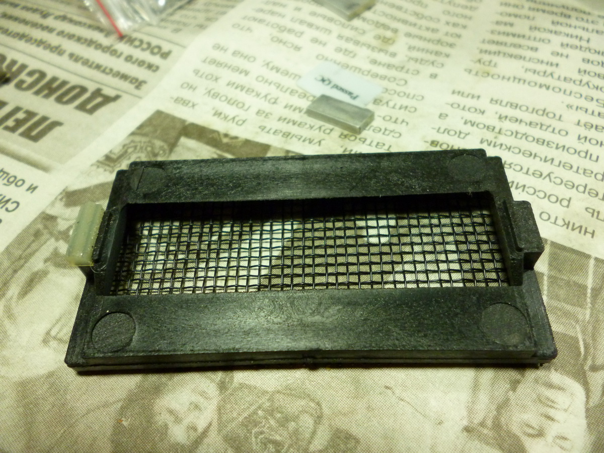

    Сегодня ремонитровал Фунтики. Спасибо artmasterу за быстро присланный ремкомплект и консультации, правда беседу(переписку) вёл мой друг, который их и подпалил
    После разборки и осмотра возникли вопросы. А вопросы вот какие (см. фото)
    С одно стороны ленточки, под нею есть силиконовая (?) фигурная прокладка,
    а с другой её нет вовсе!
    На рамке с сеткой то же самое, с одной сторны есть, а с другой нет!
    Очень мне интересно, это так и должно быть по фен-шую или всё таки это что-то не так? Оч. хорошо что в ремкомплекте были упомянутые прокладки и я установил всё симметрично. Только теперь терзаюсь, а надо ли было?

    с фильтром 5.6мкф 0.4мГ не горят ленточки?
    А чего бы им гореть? В моём случае ленточки сгорели из за неисправности усилителя.

    Давайте про "все" не будем . В конце концов чинятся довольно легко.
    99% пищалок палят коммутационные дела, типа при вывернутой на всю ручке громкости захотелось вдруг(?!) перетыкнуть шнуры, непропаи в усилителе, трески в том же РГ, возбуды усилителя. Если всего этого нет, то работать будут вечно
    Всё жду ответа artmasterа, о том что обнаружил.

    Цитата Сообщение от SemenS Посмотреть сообщение
    Всё жду ответа artmasterа, о том что обнаружил. [/OFF]
    виноват был в творческой отлучке . ИМХО крепление ленты должно быть симметрично. Но я не мастер и так и не смог собрать пару (лежит пол года уже) Важно чтоб кривуля импеданса у пары твитеров была похожа. То есть имеет значение натяжение, а как вы его организовали не так важно.
    Насчет гореть Фунтикам - это для меня большая новость. просто ремкомплекты покупают я думаю все, у кого они вылетели, так вот я припоминаю 4-5 случаев только. С дурной головой можно и х сломать, но следуя простой житейской логике и используя ленточники по назначению спалить их малореально.
    Лишний раз напомню о необходимости разделительного конденсатора последовательно с твитером даже в случае раздельного усиления. Хотя у меня у знакомого уже несколько лет Нео Про5 работают в довольно шустрых мониторах с би-ампингом и без кондера.

    Про натяжение ленты напишите...Сложно получитить одинаковый натяг?
