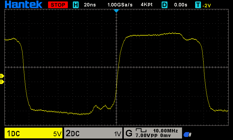

    Есть LM7171 требуется получить максимально быстрый фронт в генераторе на ней, знаю только схему автоколебательного мультивибратора, есть ли простой способ еще укоротить фронт импульсов генератора?
  15. #4575
    03.06.2009
    BLR
    3,959
    По умолчанию Re: лучшие операционники класса hi-fi
    Использовать вместо ОУ скоростной компаратор.
    А вообще 4В/нс у 7171 - это и так запредельная скорость (не каждая цифровая схема такую обеспечит). Может напряжение гистерезиса в схеме маловато?

    Получилось вот так, мне достаточно, чтобы поглядеть отсутствие выброса на фронтах. Пытал осциллоскоп после доработки, не верил встроенному генератору, теперь верю
    Хорошие микросхемы, стоят в ушном усилителе Назара.
    Учтите еще, что на таких скоростях влияет каждый нГн паразитной индуктивности в цепях питания и каждый пФ паразитной емкости на входах ОУ.
    Поэтому
    1. ОУ должен быть в соике
    2. Керамика по питанию максимально компактно и близко к выводам ОУ.
    3. Резисторы в обвеске минимальных номиналов (сотни Ом).
    А вообще для теста УНЧ такие скорости избыточны. На форуме где-то Вадим (белка), ЕМНИП, выкладывал схему на LM6171, и даже на LM318.

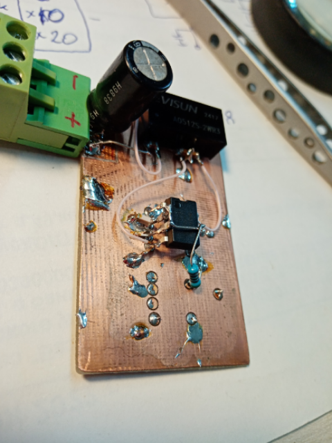

    СВЧ монтаж
    Делалось для проверки осциллоскопа.
