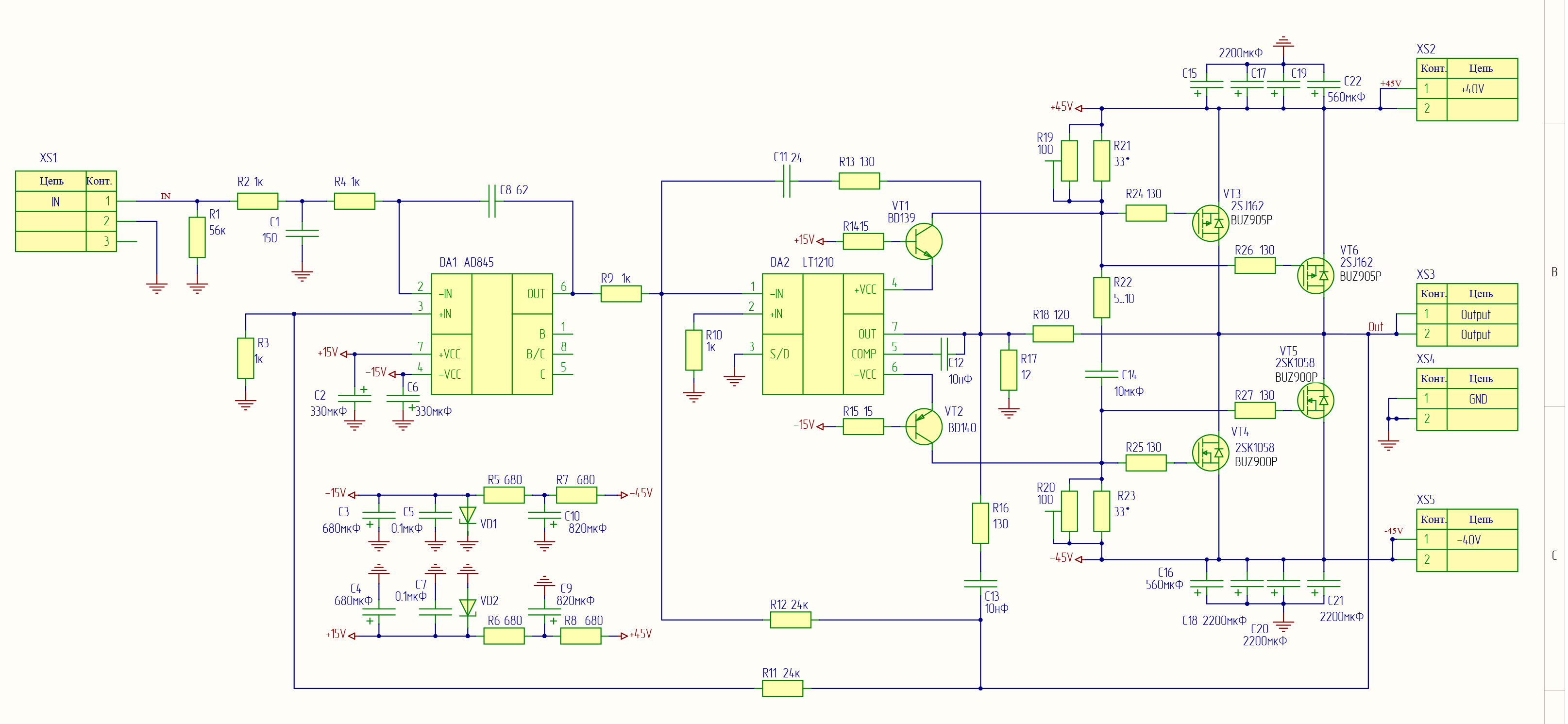

    Хотел купить готовые платы на вариант YES-3.2-SAB = но, к сожалению, сейчас нет их в продаже.
    Поэтому, попытался нарисовать самостоятельно плату в EasyEDA, вот ссылочка https://easyeda.com/editor#project_i...36ade9b18c3694
    И ссылка на архив схемы/платы
    (размещение ссылочки с разрешения автора, можно править схему и выгрузить гебрер)
    Учитывая отсутствие проф.образования и опыта, наверняка, есть какие-то ляпы.
    На одной плате 86*180мм разместил и усилитель, и выпрямитель (если нужно - можно платку распилить и разделить в корпусе, соединив проводами)

    Первое, что бросается в глаза - большие коричневые кондюки надо ближе сдвинуть друг к другу.
    На обратной стороне платы земляные выводы этих кондов (земля) не надо делать стрелами и "висячими" веревками.

    Подскажите, пожалуйста, как в этой схеме добавить индикатор/датчик клиппинга выходного каскада?
    И как организовать защиту от перегрузки по току выхода?
    Можно ли как-то, скажем, с опторазаязкой легко организовать режим MUTE с переходом ВК к минимальному току покоя?
    С Уважением, Калин

    Я бы БП сделал на слоях, так больше сечение меди получится. В противном случае, при ширине дорожки 5мм и толщине меди 35мкм, ток который эта дорожка сможет нормально пропустить будет в районе 0,3А). Если же хочется делать именно дорожками, то с них лучше убрать маску, пролудить, а еще лучше пропаять медной моножилой (выделил желтым). Короче нужно отталкиваться от токов и толщины меди, она еще бывает 75 и 105мкм, исходя из этих параметров уже и выбирать минимальную ширину дорожек. Обычно верхний слой делают землей, а по нижним уже разводят плюс и минус. Хотя я люблю поизвращаться и сделать сразу плюс, минус и землю звездой на нижнем слое, а верхний слой просто заливаю медью, соединяя ее в одной точке со звездой земли).

    Я обратил внимание, что байпасные конденсаторы на силовых транзисторах, в точке GND, на одном слое сигнальной GND. Лучше разделить и свести в Мекке.
    Интересная компоновка силовых транзисторов, которая позволяет уменьшить площадь PCB. Смущает, что ЭМИ от этих транзисторов рядом с входными цепями. Их симметричность компенсирует только пульсации от сети. Но надо пробовать, мерять.
    Отдельное спасибо за публикацию проекта на EasyEda. Сразу все понятно и при заинтересованности, можно дорабатывать проект общими усилиями.

    Плохо слизанный мой конструктив печатной платы...)))
    Я надеюсь, что не нарушил ни чьи авторские права (разместил с разрешения автора схемы).
    Но если вдруг Вы будете заказывать Ваши платы - я бы прикупил (чтобы было чем развлечься на НГ-выходных).
    Но, полагаю, желающих мало... поэтому и попытался что-то повторить сам...
    С Уважением, Калин
    Претензий никаких нет. Труд есть развитие... Вам успехов в творчестве...
