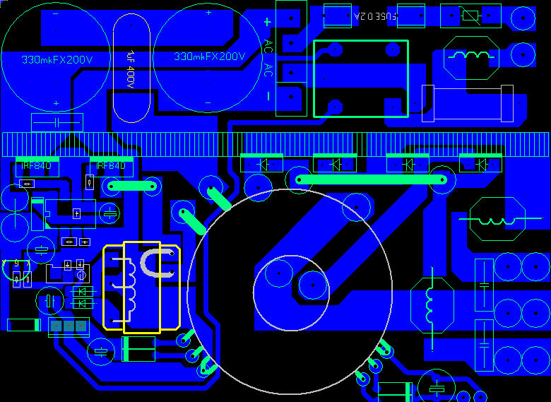

    Нашел кусок текстолита, накидал плату, но возникла проблема, не влазят электролиты вторичного питания, как видно на плату влезли дросселя и шунтирующие конденсаторы. Возможно ли применить отдельно рядом плату с электролитами?
  15. #4554
    02.05.2010
    Псков
    74
    3,293
    можно, в непосредственной близости. проводники будут продолжением дросселей. керамику вынеси к электролитам.

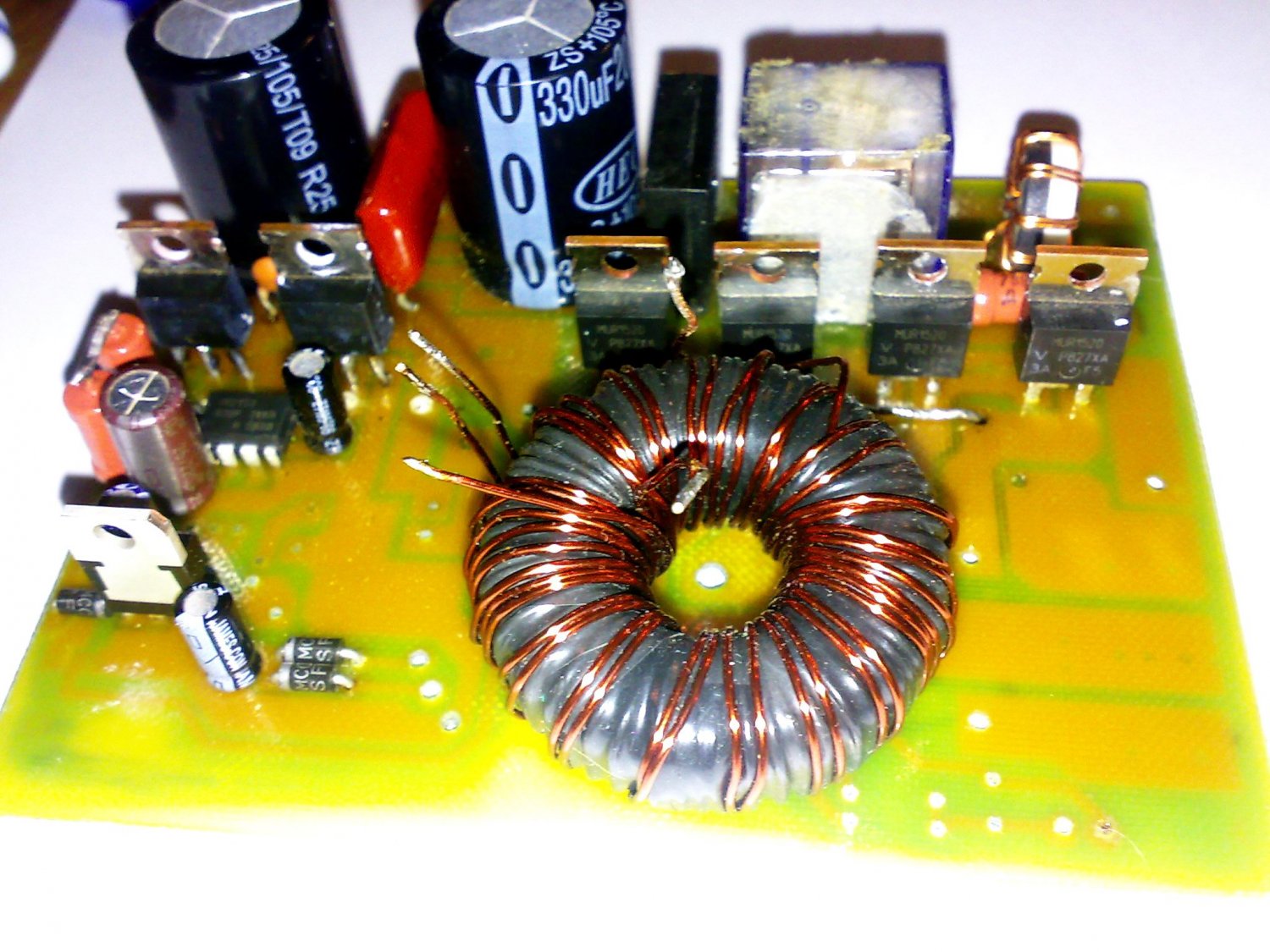

    почти все запаял, кроме защиты и трнса, ранс еще не перемотал, завтра думаю закончить.

    sanek91, D5 замени на более подходящий, любой шустрый с напругой побольше и хотя бы ампер тока, что то сомнения меня гложут на счёт 1N4148
