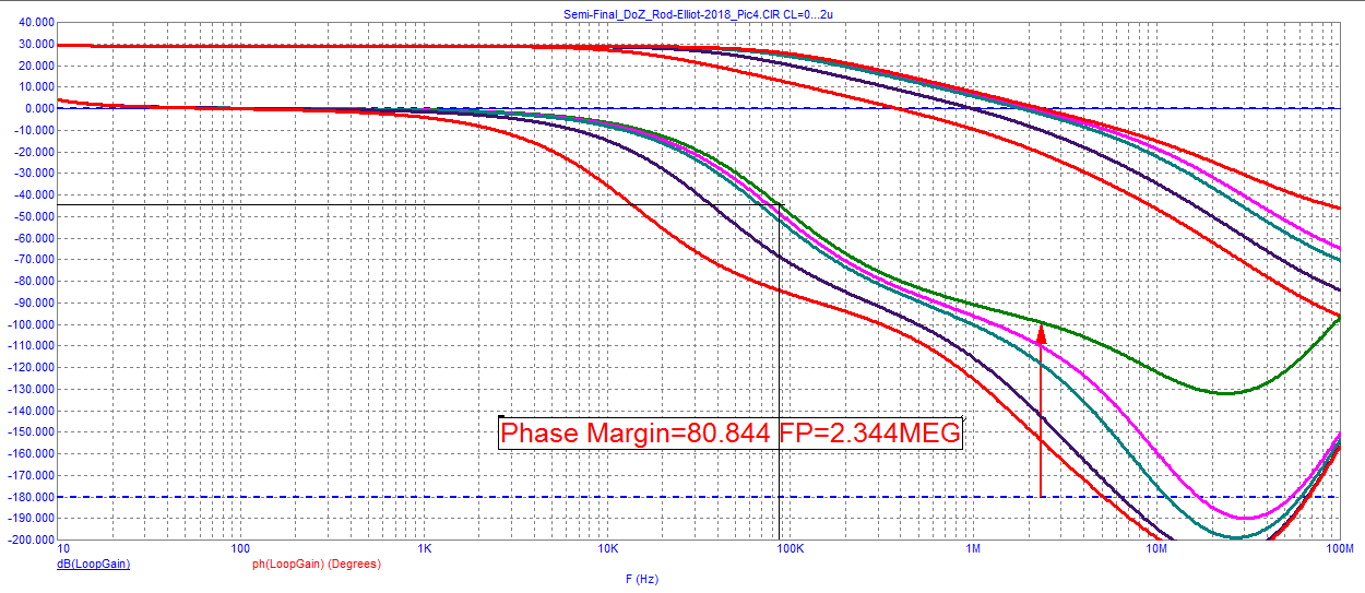

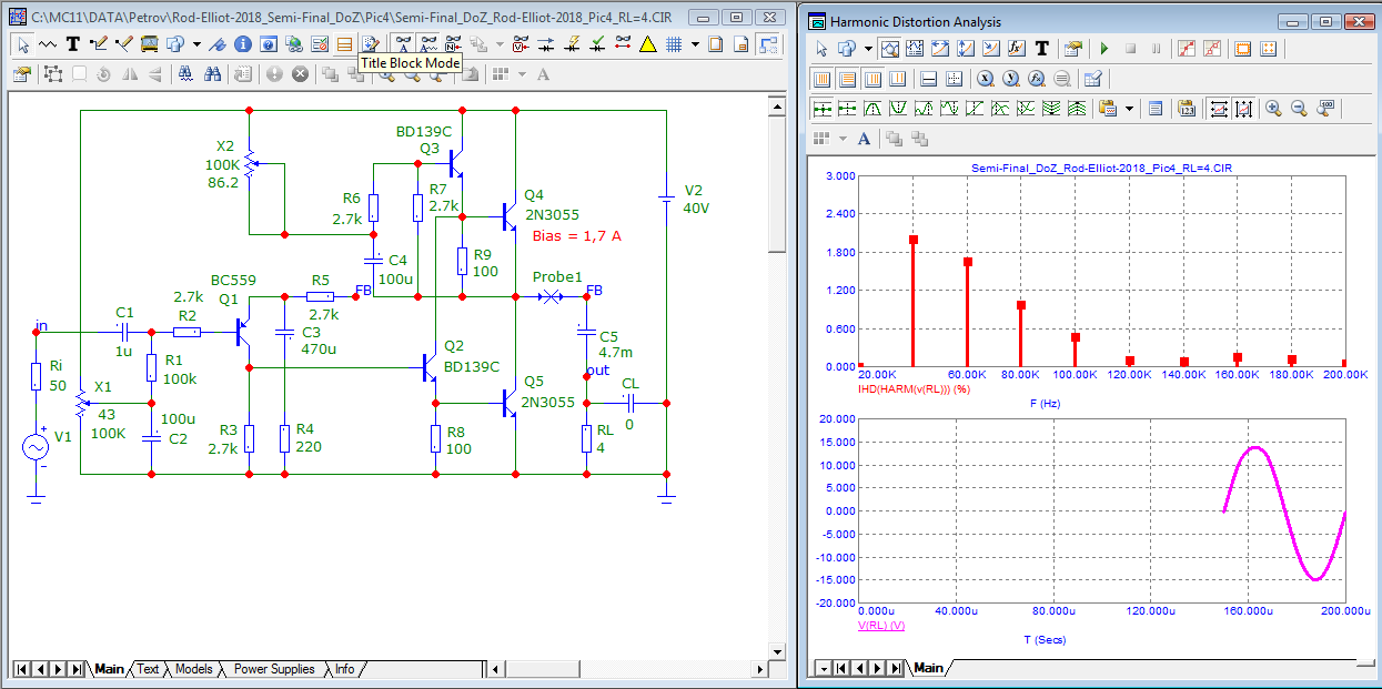

    1,976
    Цитата Сообщение от tz99 Посмотреть сообщение
    Добрый день, Александр, хочу поблагодарить Вас за неустанные труды и попросить, если сочтете возможным, проанализировать такой вариант схемы JLH - https://sound-au.com/project36.htm Figure 4,5 усилитель по этой схеме делала под заказ одна небольшая западная компания и по видимому они неспроста остановили выбор на этой схеме, размер усилителя из за огромных радиаторов напоминал небольшой холодильник. Спасибо. С уважением, Сергей
    времени в обрез, пропадаю на даче, работы невпроворот. Глянул схему рис. 4.
    Что можно сказать: первый полюс около 100 кГц, время задержки прохождения сигнала около 65 нс. При питании 40 В и токе покоя 1,7 А потребляемая мощность 68 Вт! - печка еще та.
    Ну а что параметры? Нагрузочной способности хватает для работы только на нагрузку 15 Ом (с учетом просадки импеданса). Скоростных искажений, как и коммутационных конечно же не будет! Спектр спадающий, преобладает 2-я гармоника. Так что звук на нагрузке 15 Ом будет достойным.

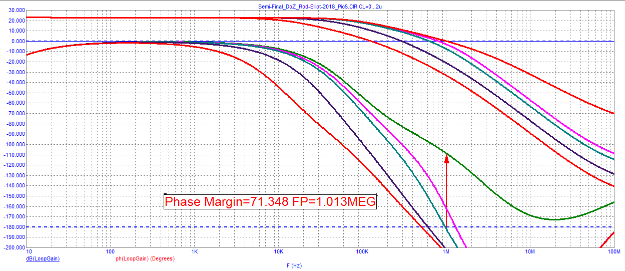

    на рис. 5 незначительно модифицированная схема с рис. 4. Уменьшено напряжение питания до 27 В и заменены выходные транзисторы; добавлено пару диодов и пара резисторов. В результате петлевое упало на 10 дБ. Нагрузочная способность ниже плинтуса.
    Судите сами

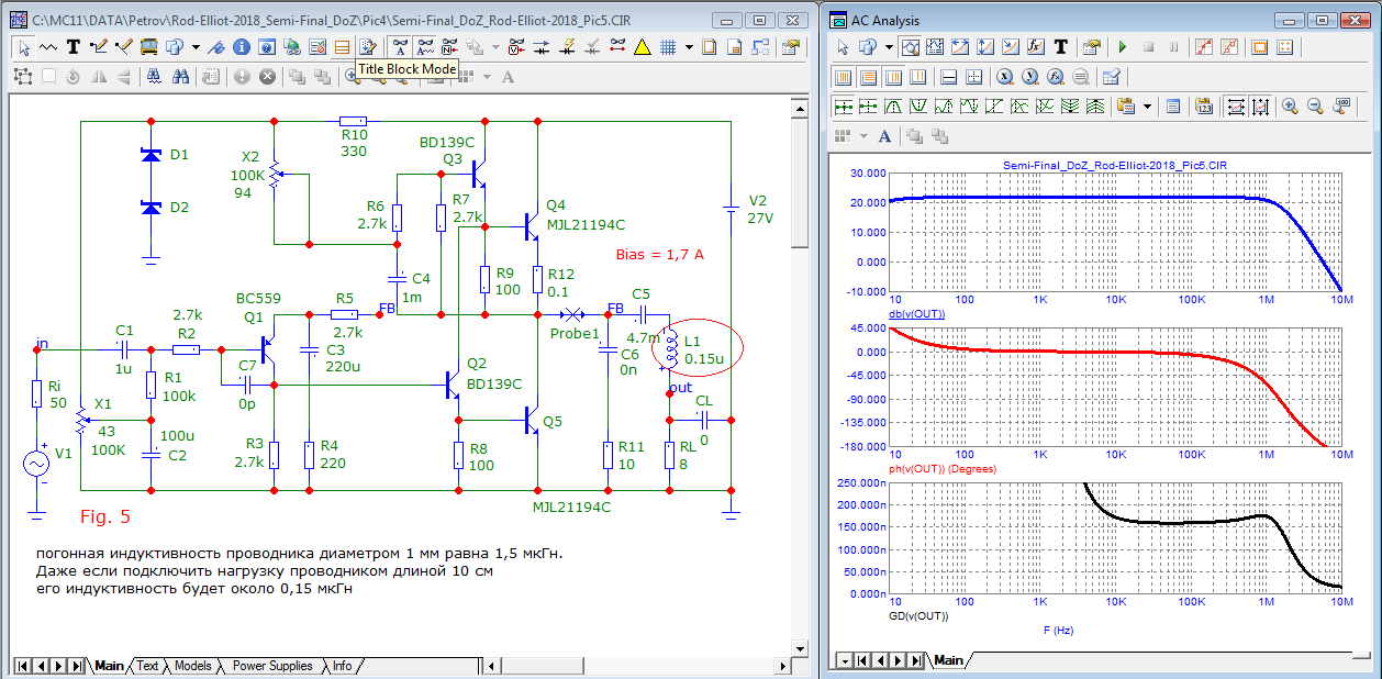

    некоторых могут смутить графики петлевого, мол непонятно что с устойчивостью на реактивной нагрузке - нет запаса по усилению
    вот пару тестов для полноты картины. PSRR чуть больше 40 дБ. Нажмите на изображение для увеличения.

    инвертирующие усилители как правило имеют низкое входное сопротивление, что требует переходного неполярного конденсатора большой емкости. Не все источники сигнала обладают достаточной нагрузочной способностью чтобы работать на такую нагрузку, тем более что на их выходе может стоять конденсатор малой емкости расчитанный на высокий импеданс нагрузки.
    Как выход из положения - применение буфера на входе такого УМ. Краткий анализ некоторых буферов представлен здесь

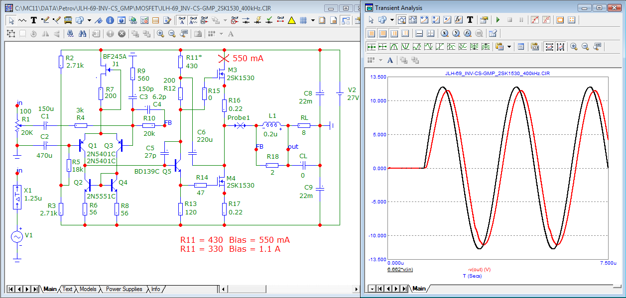

    Здравствуйте, уважаемые!
    Просветите новичка, в чём преимущества полевых выходных транзисторов перед биполярными?
    IRF530, 2SK1530 vs 2SC5200 ? есть ли они, именно в этой схеме?

  12. #4551

    "Offтопик:
    p.s. что касается удаленного высказывания владимирсим по поводу творчества Линслей Худа, то я полностью согласен - фуфло еще то."
    Александр, а что тогда не фуфло, сравнимое по звуку, простоте, и не такое горячее, желательно...
    1969 даже на китайских платах на TIP41 звучит довольно приятно для моих ушей! и не сильно хуже маранц 6005.

    А есть ли печатная пата этого варианта, на 2SK1530? я бы повозился собрать и послушать.
    Преимушество биполярных транзисторов - лучшее использование напряжения питания. Преимущество мосфет - возможность работы в классе АБ и на низкоомную нагрузку.
    (в аналогичной схеме). Говорят, что латералы подходят больше (других типов).

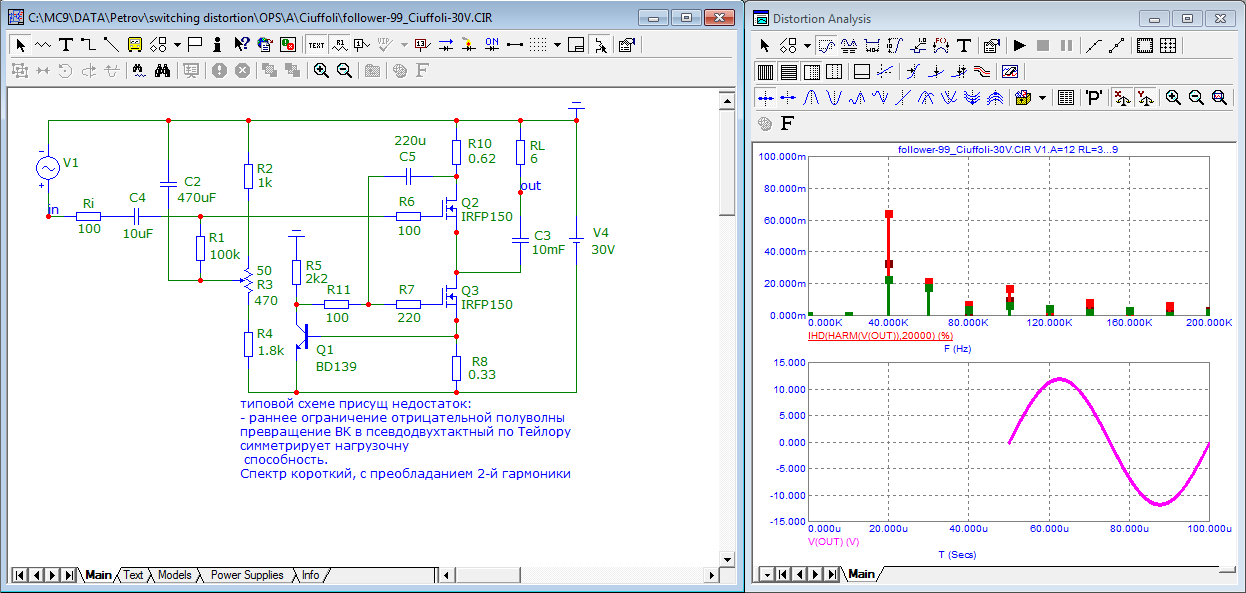

    для Petr-1951!
    Александр, вам невозможно отправить ЛС, Вегалаб пишет - превышен лимит, нужно удалить часть
    входящих сообщений, чтобы получать новые!
    А я хочу пообщаться с вами по вашему варианту Худа, с дифкаскадом на входе.
    я не делал макет этого варианта, это всего лишь обнадеживающий результат моделирования. Сегодня любая разработка начинается с этого процесса.
    ---------- Сообщение добавлено 20:02 ---------- Предыдущее сообщение было 19:56 ----------
    вот пример хорошего использования питанияНажмите на изображение для увеличения.

    а вот пример Rail-to-Rail на мосфетахНажмите на изображение для увеличения.

  20. #4559
    31.05.2020
    3,587
    Опуская подробности и историю создания - вещь в себе: жанровый усилитель (вокал, неэлектронный инструментал, джаз, лёгкая классика). Мелкоосный. Маломощный (по понятиям) -10 вт. Неэкономичный - кпд от 25% до 0. Короткий спектр гармоник. Простой внешне (как тренажёр для начинающих). Предпочитает чувствительные АС (первый ватт!) с ровным импедансом (выше 8 ом) и простым кроссовером. Лучше ширики. Попытки увеличить мощность (в разы), снизить искажения (на порядок) ведут к усложнению, удорожанию и ухудшению звучания
    Самый повторяемый (более 50 лет) и модернизируемый (в основном, без полезного результата) усилитель.
    ---------- Сообщение добавлено 18:23 ---------- Предыдущее сообщение было 18:09 ----------
    Оригинал Худа-1969 использует токовую ООС. Варианты схемы с дифкаскадом и фазорасщепителем (хххх, Никитина, Мейнарда, Петрова) - ООС по напряжению. Более глубокую. Хороший усилитель отличается от хорошей модели учётом "мелких нюансов", включая правильный монтаж и коррекцию (устойчивость).
    Не факт, что мод будет звучать лучше "на ваш ух". Но метод проб и ошибок никто не отменил
    Последний раз редактировалось Dinosaurus; 26.02.2023 в 18:37.
