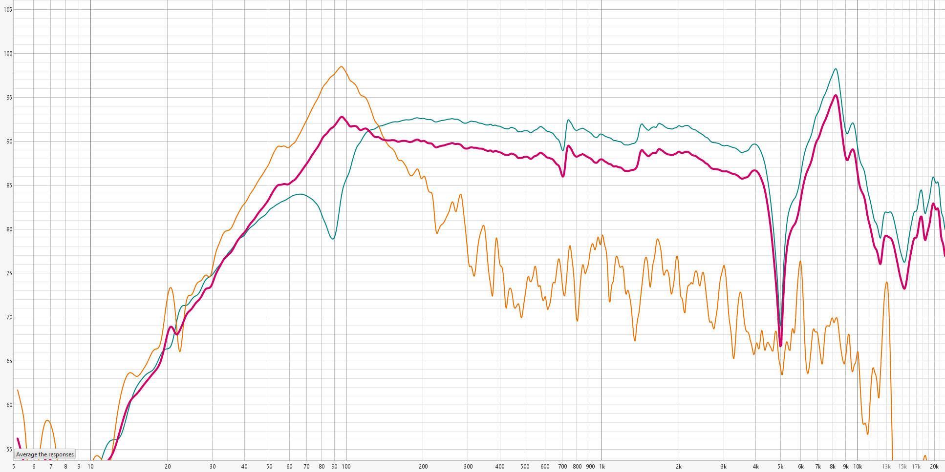

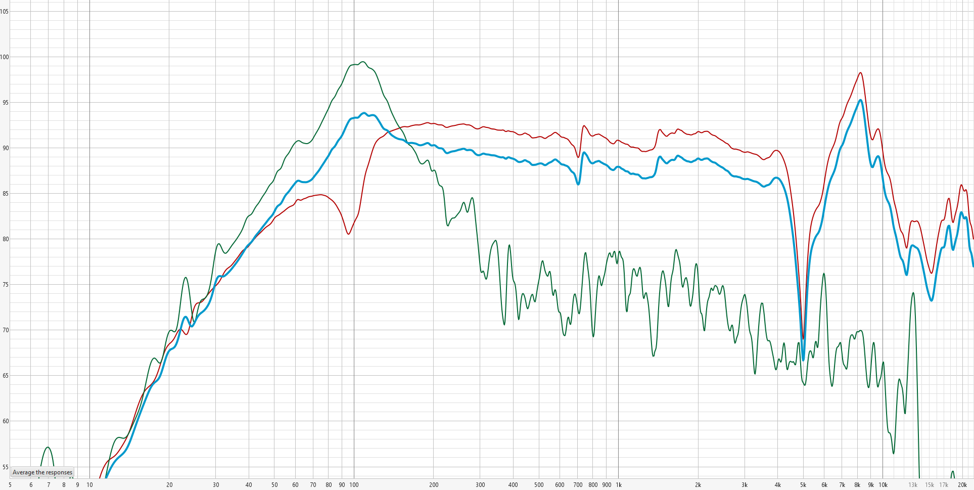

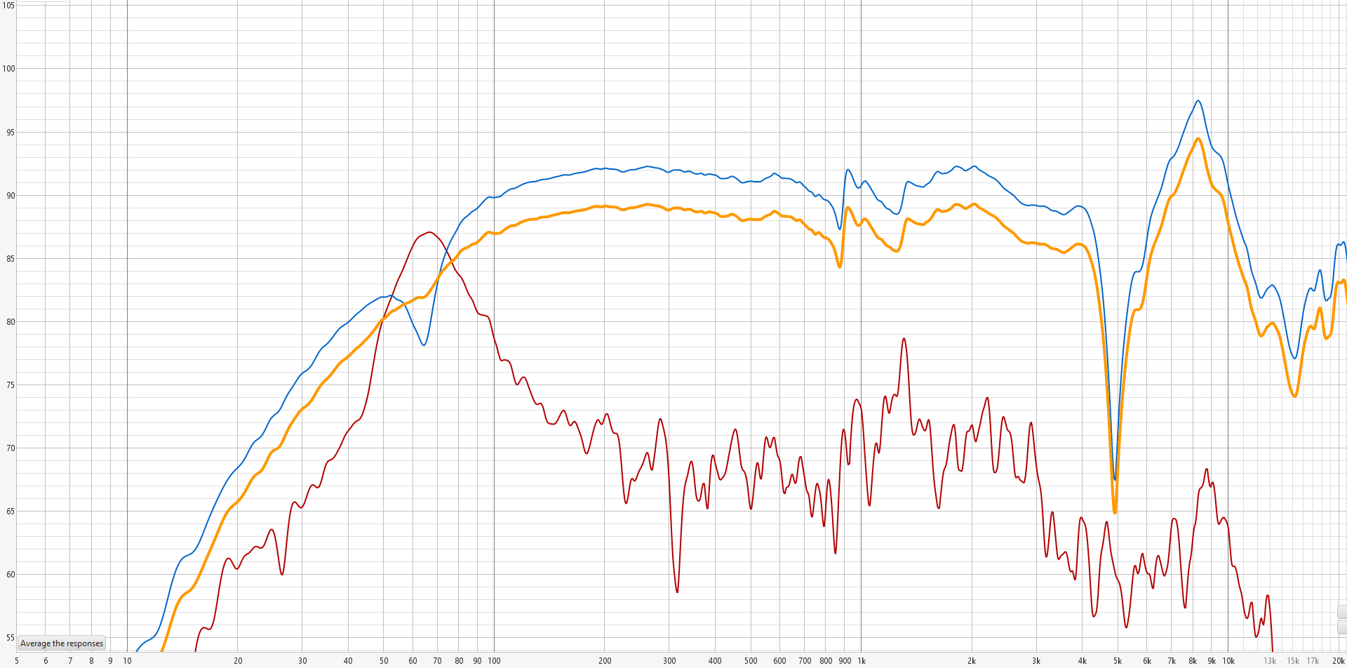

    Итак, теперь решил попробовать себя в изготовлении совсем компактных колонок на рабочий стол. Опять будет некий дизайн, куда же без него, но сейчас не о нем. Также, с учетом размера колонок, чудеса по низу от них не жду и на готове стоит маленький сабик (beyma 10br60v2 изобариком) для конфигурации 2.1.
    В колонках будет стоять Wavecore WF152BD05, прям "высокий конец" если верить производителю)))
    Забегая вперед, динамик на самом деле мне понравился, достаточно ровный и с очень небольшими искажениями в рабочем диапазоне. Возможно он неплохо бы смотрелся как СЧ в серьезной колонке. Справа делить можно в районе 3,0-3,5кГц.
    Внутренний объем колонки будет ~ 3,5 литра+-. Т.е. это реально кроха и тут только вариант с пассивным излучателем (ПИ) прокатит, это если мы хотим получить что-то типа 70-80Гц слева.
    С ПИ еще дела не имел, поэтому буду экспериментировать и пытаться разобраться.

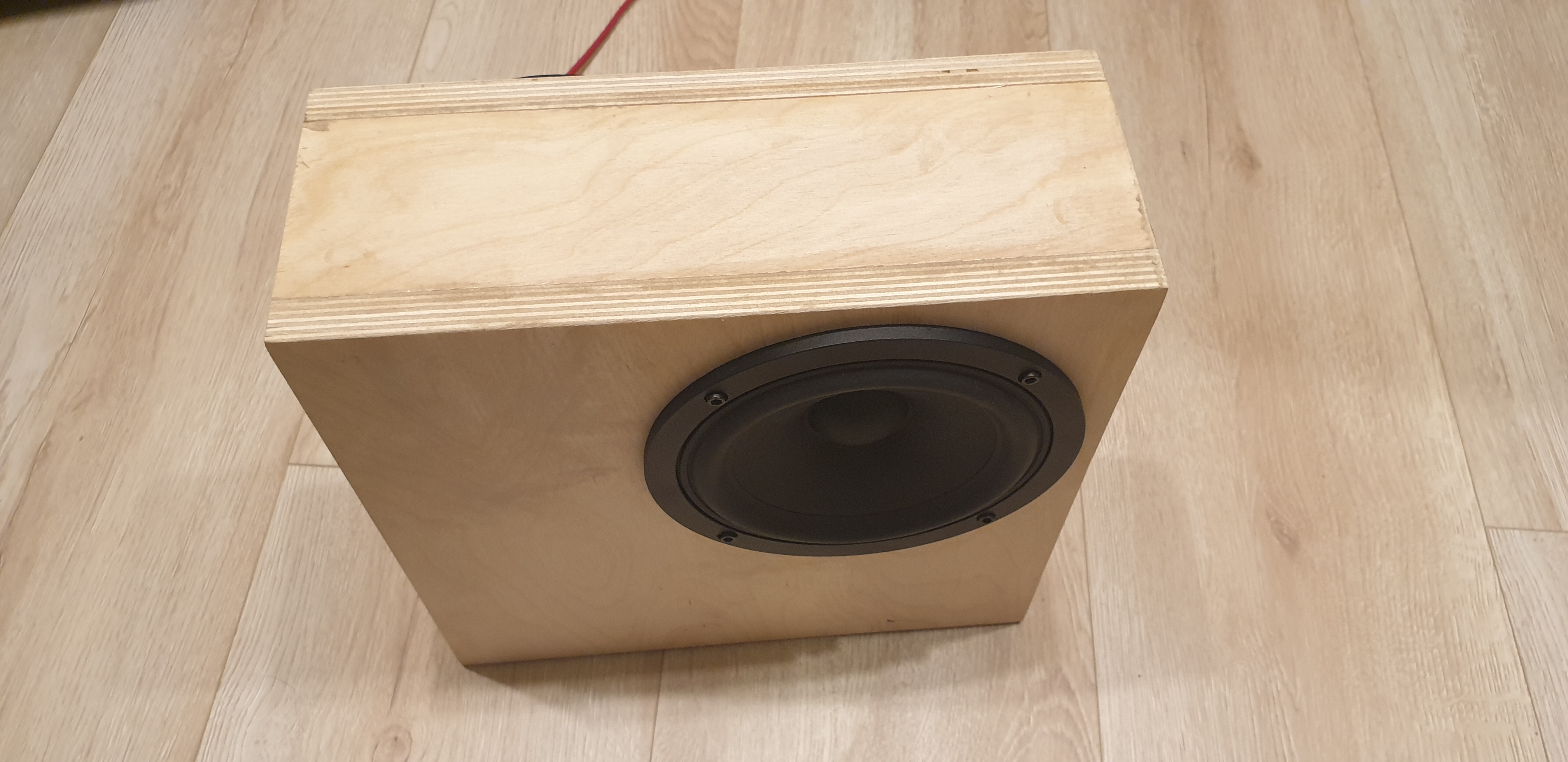

    Были куплены 3 варианта ПИ разного калибра, исходной упругости и массы подвижной системы. Путем первичных прикидок и с учетом концепции по дизайну (стелла малой глубины), выбор пал на сдвоенные небольшие (~5" ПИ), будут вертикально размещены на задней стенке колонок.
    Из огрызков фанеры склеил корпус для предварительных измерений (геометрия иная, объем предполагаемый). ПИ наружу для удобства подбора массы.

    В симуляторе примерно прикидывал расчет, по факту не совсем все совпало (мягко сказано, измеренные ТС динамиков близки к заявленным). Очевидно, что оптимальные из симулятора всякие там Mms, Cms, Rms и прочее для имеющихся ПИ будут иными. И я могу только порешать с площадью излучателя и Mms.
    Снял для отправной точки несколько импедансов (от 0 до 30 добавочных грамм на каждом ПИ)
    Если верить дальнейшим измерениям, точно не стоит гнаться за равностью горбов.
    АЧХ динамика микрофоном почти впритык к колпаку (ни чего не менялось, кроме добавочной массы ПИ) и аналогично одного ПИ (также микрофон не сдвигался). Второй ПИ выдает идентичную АЧХ. На графике введена нормализация +3dB, т.к. ПИ два.
    Усреднение в REW динамика + ПИ с разной добавочной массой (от 0 до 30 грамм):

    Вот этот вариант уже интересен:
Название:	10 gramms.png
    А этот похоже самый правильный:
Название:	16 gramms.png

    Усреднения вместе:
    Конечно это не финальные прикидки, а только предварительно.
    Стоит перевернуть ПИ в нормальное положение и более правильно измерить микрофоном, значение добавочной массы и уровня могут и скорректироваться.
    Для чего так мало, тем более для 6" динамика ?
    Есть цель умышленно сделать колонку неспособную самостоятельно играть диапазон от 45 гц ?
  8. #4487
    15.09.2021
    378
    По моим ощущениям данный динамик хреново справится с 45Гц.
    При его ТС, если увеличить объем до 6-7 литров динамик просто порвет при условных 20-30Ватт, оала.
    И все равно не будет даже 50Гц нормальных.
    Ну и концепция колонок была неспроста задумана)))
    P.S. Я его ставил в больший объем конечно, профита не нашел.
    Но если не прав, то все еще не окончательно и можно подумать о других вариантах.
    Достану из кладовки ящик побольше прикину еще раз в нем с ФИ для простоты.
    Последний раз редактировалось Kiraso; 04.12.2024 в 21:27.

    Компрессионное оформление? Я баловался таким, играет. Это тот случай, когда все удивляются, откуда столько звука из малышек. Но нужно фильтром загрублять отдачу, чтобы было всё ровно. Или получатся "таблетки" с имитацией баса.
  10. #4489
    18,696
    Похоже вы правы.
    Динамик странный.
    Но я бы попробовал его поставить в 7 литров с портом и ПИ настроенным на 55гц. С минимальным заполнением синтепоном.
    Но так же попробовал, чисто на слух 45 гц - если прям на столе, меньше метра до слушателя, то такая низкая настройка может понравится.

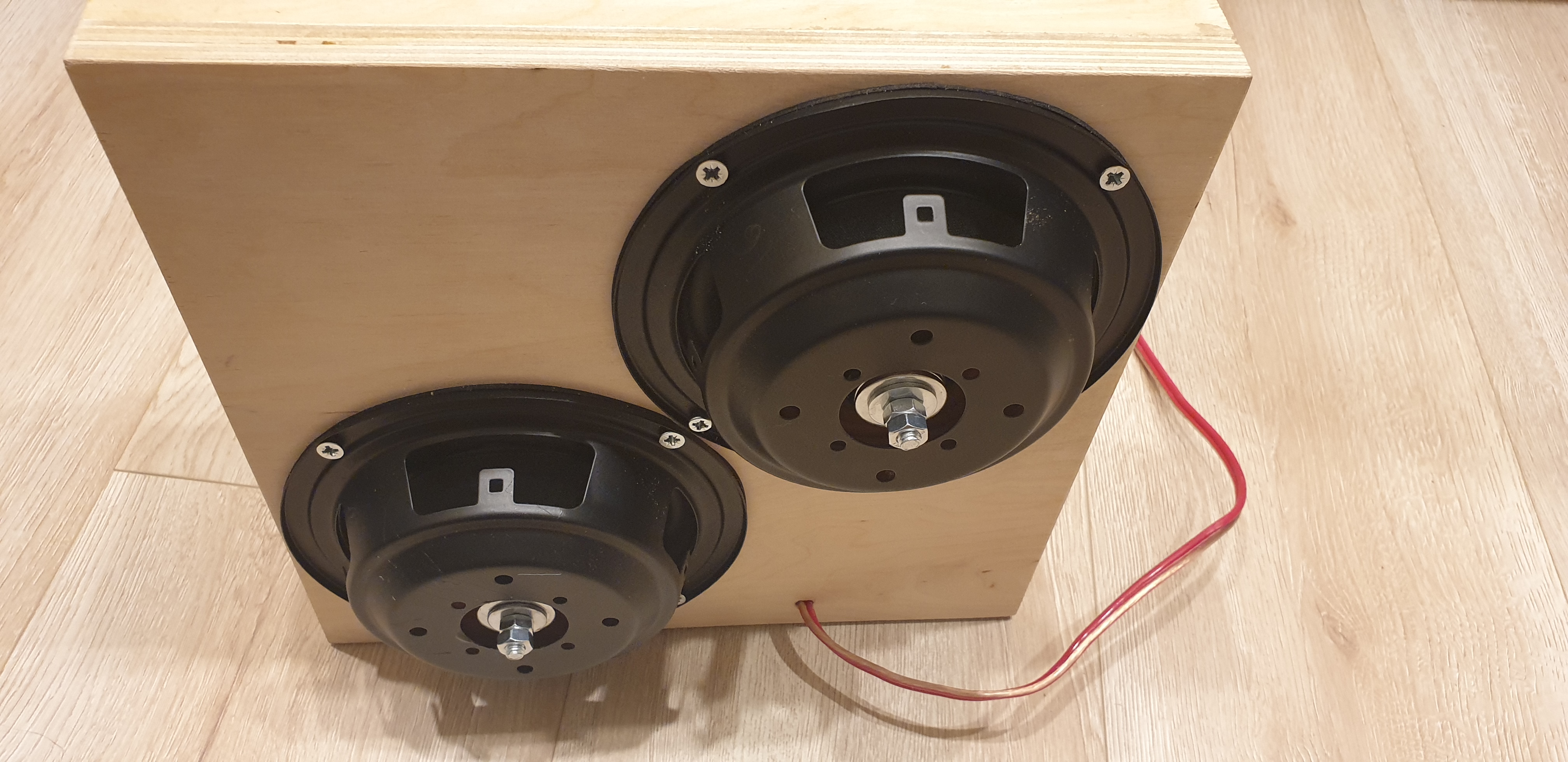

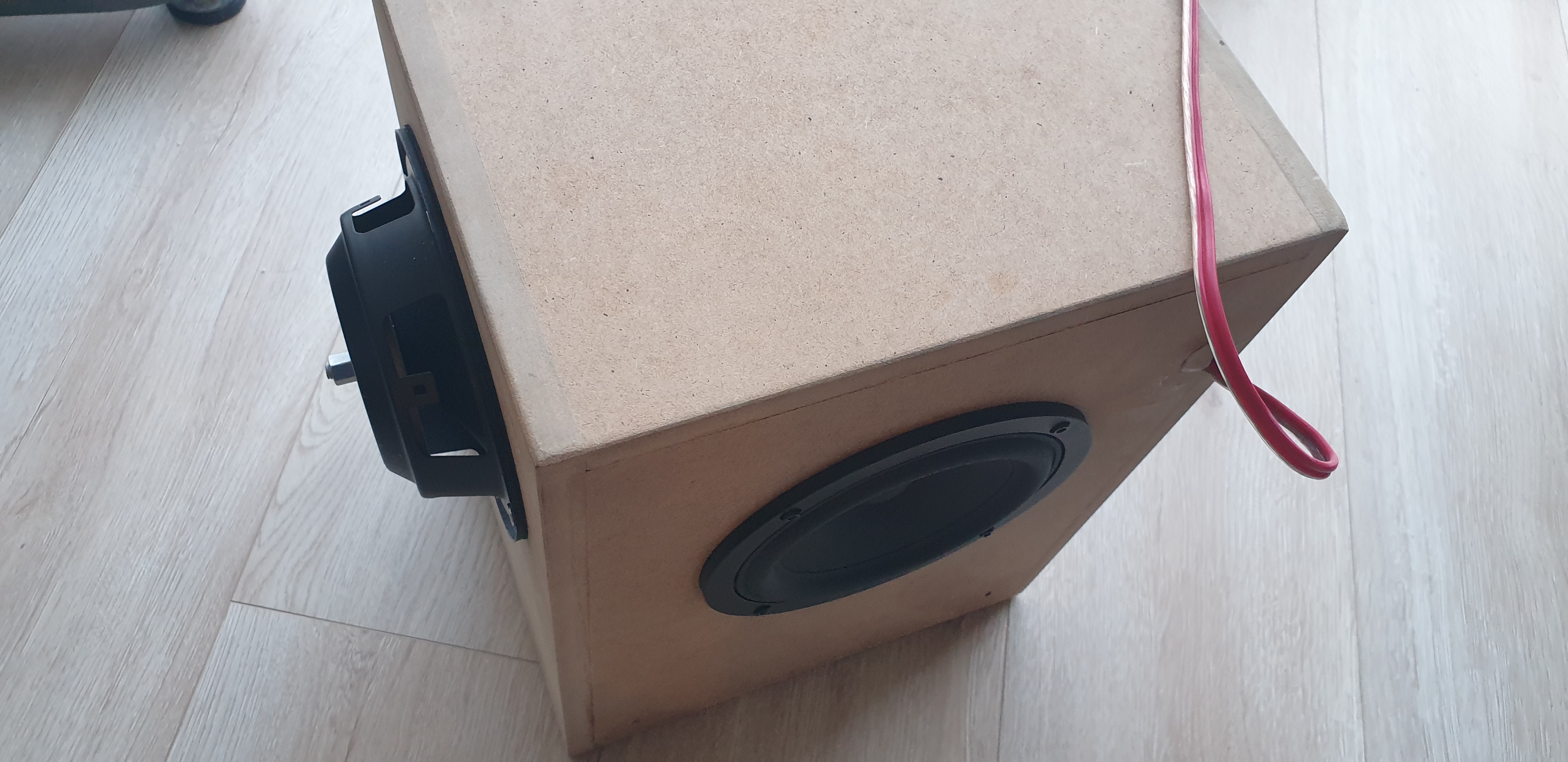

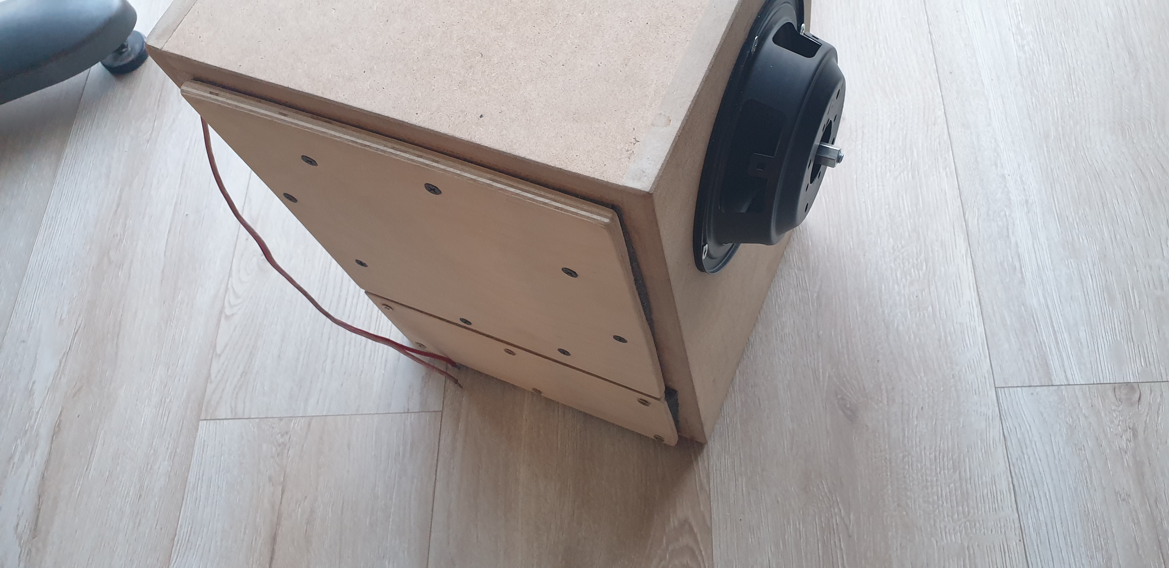

    Вот, достал из кладовки малость задроченный корпус, клеенный в свое время как раз для таких случаев.
    На нем и проводил первые эксперименты с разными ПИ.
    Внутри объем частично "съеден" жестким заполнением. И сейчас там как раз что-то типа 7,5 литров и вышло.

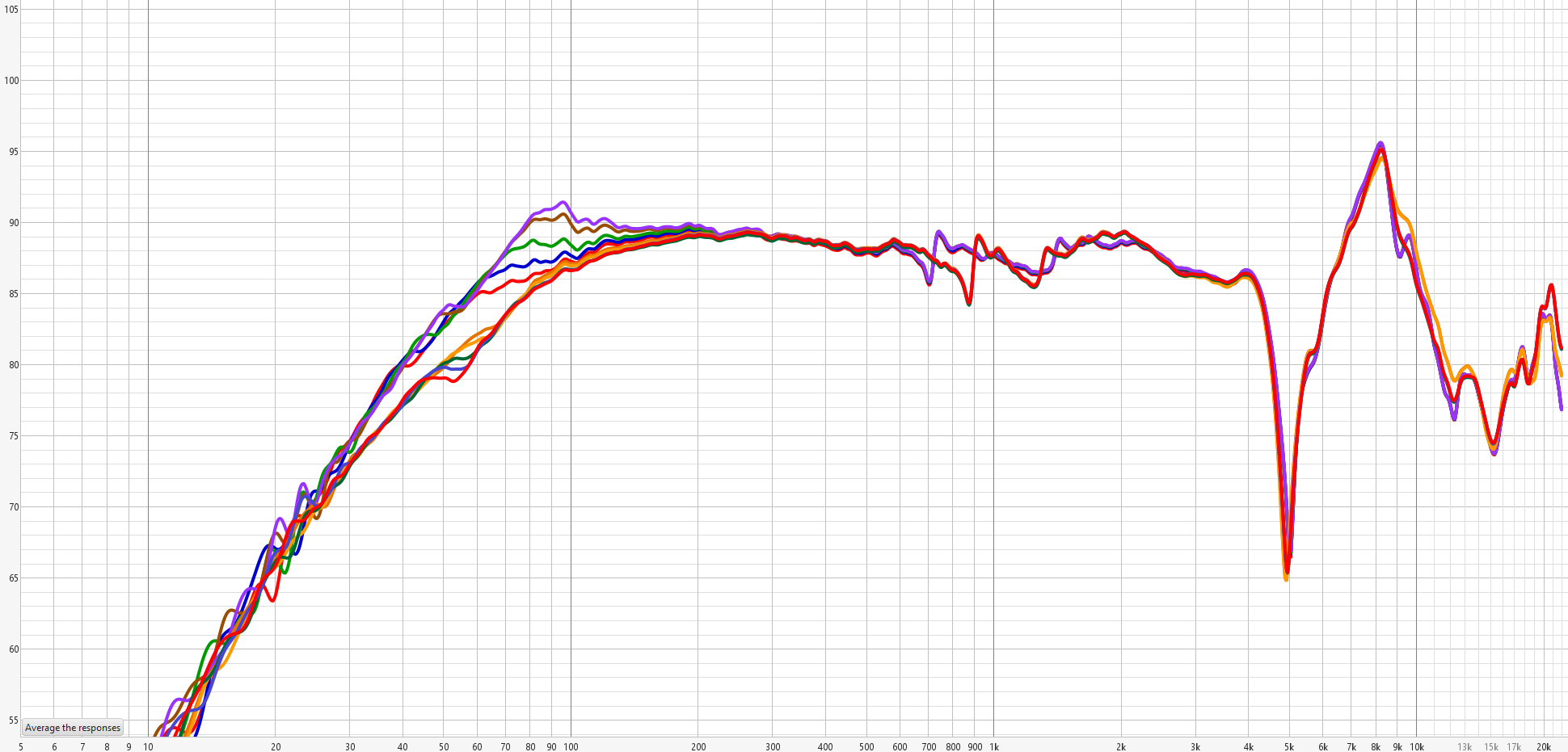

    Измерения постарался провести максимально приближенные к вчерашним, благо не успел ни чего убрать.
    Фактически сменился только объем корпуса.

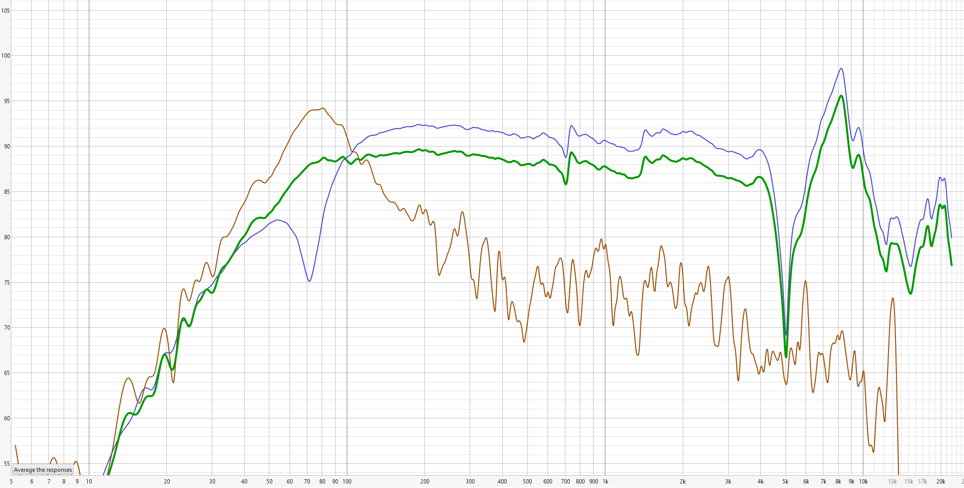

    Новые вместе
    С усреднением динамика и ПИ
Название:	8 gramms big.png

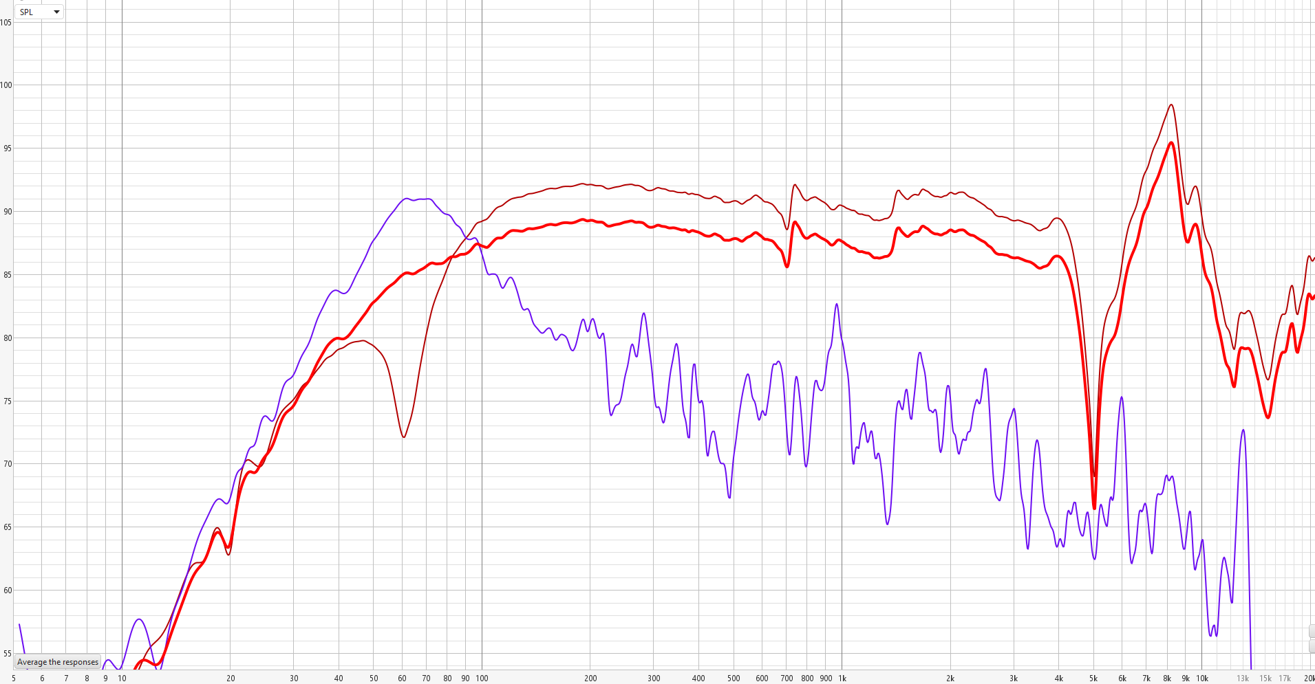

Название:	14 gramms big.png
Название:	20 gramms big.png
Название:	24 gramms big.png
Название:	30 gramms big.png

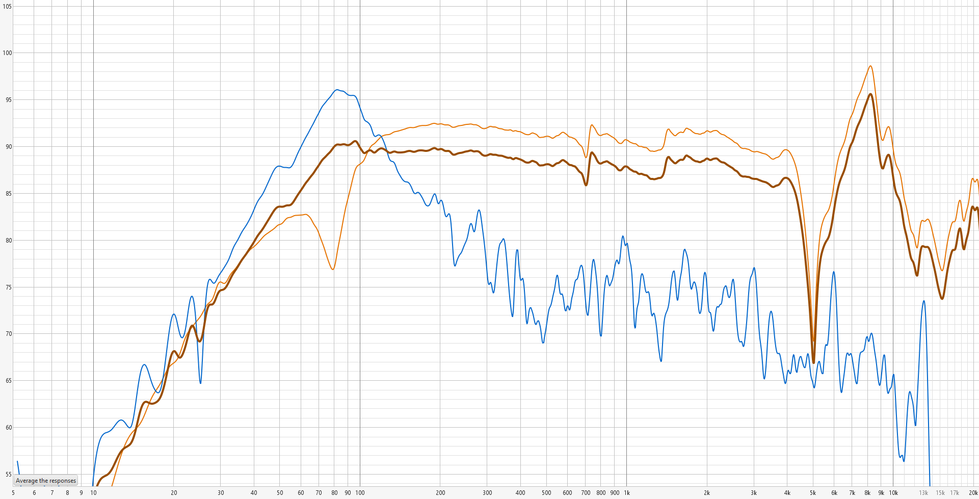

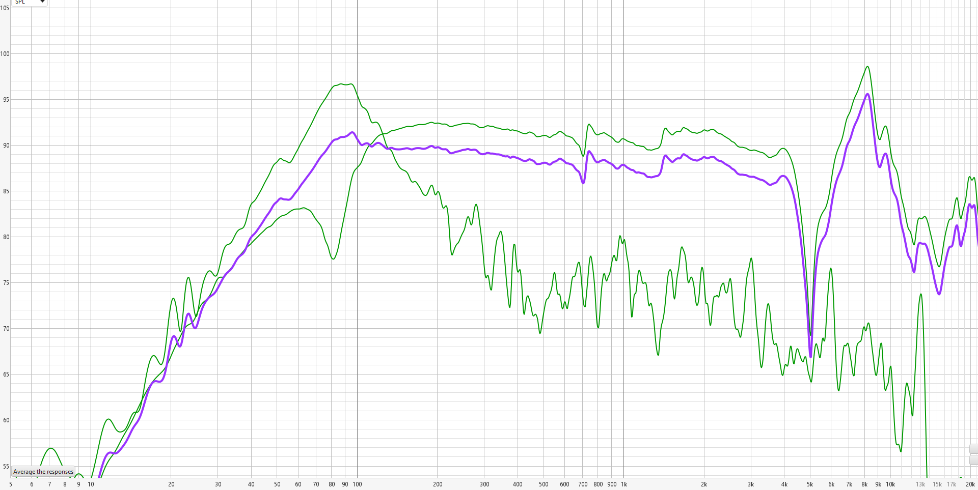

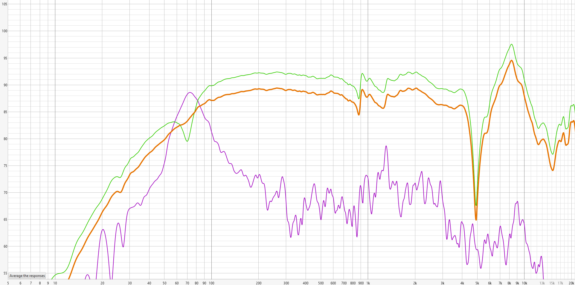

    Вместе с вчерашними измерениями (верхние для 3,5 литров, нижние для 7,5 литров)
Название:	avr vs avr big.png
    Общая тенденция видна, что мелкий корпус позволяет слева больше тянуть.
    Причем влияние добавочной массы на ПИ в большом корпусе обозначено глубиной провала (отставание отдачи ПИ относительно динамика), когда в малом корпусе различия весьма характерны. Может ПИ для большого корпуса должен быть и гораздо легче, чтобы от него отдача вышла, но тогда он и настроен выше будет, и смысл? Либо надо настраивать низко и режектором давить мидбасовую и СЧ части АЧХ... изврат какой-то, но кто знает, может так и делают.
    ФИ в маленьком корпусе будет непотребен по длине, плюс резонанс.
    Поэтому и рассматривались ПИ сразу. Сейчас наверное уже не найду измерения с разными пассивками, но там исходно большие и тяжелые давали примерно тот же эффект: попытка тянуть вниз сказывалась на ровности АЧХ (ранний завал).

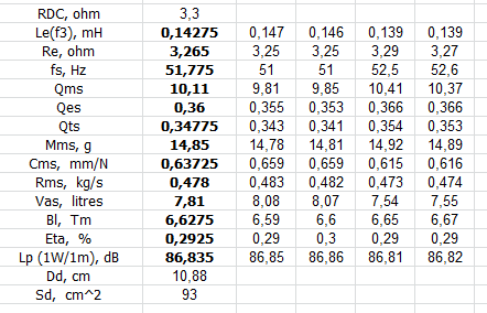

    P.S.
    Малость обманул на счет того, что параметры динамиков близки к заявленным.
    Измерял весной (размял вот совсем чуть, но не думаю, что принципиально что-то изменится далее), да забросил все это дело, т.к. занимался другими вещами. И забыл об этом, почему-то решил, что параметры совпадали (много разных динамиков измерял, возможно перепутал). Вот поднял инфу и видно, что T/S отличается от заявленных, хотя может и не критично. В симуляторе жешь были даташитные, причем из оптимистичного столбца, вот и несколько различалось все с реальностью.
    4 измерения по два каждого динамика в ЗЯ ровно 10 литров
    Ну и усреднено
    Последний раз редактировалось Kiraso; 05.12.2024 в 17:00.

    Саб за монитор, или 2 автошестерки опозитно с ФИ, или 4 без. В принципе, самая расходная статья, мало-мальски приличные стоят денех.
    В колоночки либо четверки вроде wsn041, и дележка на 150, или 5fe120 на сотне, ну и капсюли на ВЧ.
    Кстати, а почему делить на 150Гц, а не на условных 75Гц (активно делить тут разумеется)?
    Если посмотреть разные системы для ДК, там и делят 60-80Гц, и тут есть апологеты такого низкого сращивания сабов с остальным.
    В чем подвох?
  20. #4499
    07.12.2012
    2,670
    Как-бы концептуально думал, что от 70Гц хватило бы вполне
    А зачем это в прикомповой 2.1? Там уж точно небольших шириков хватает и делить 250-270Hz.
    Vas таким 1-2 литра, есть достаточно много, у которых THD начинает лавинообразно расти ниже только 200.
    Чисто для примера
    W3-1285SG.pdf
    W3-2141.pdf
    Или эти, можно и на небольших щитках
    TEBM65C20F.pdf
    Они впрочем продается на алике под другой кличкой
    https://www.aliexpress.com/item/1005003973291529.html
  21. #4500
    Добрый Аватар для Gudronov
    11,834
    В чем подвох?
    Все зависит от допустимого хода, про-четверка, например, в лучшем случае даст 2мм, вот и считай.
    Потом, разницы между каноническим и высоким разделом в именно ближайшем поле немного.
    Вот если высокораздельную отправить комнату качать, тогда да, получится как унылый однокоробочный ДК, а на столе вполне допустимо.
    Вдобавок ко всему, низкоиграющий сат места гребет неслабо.
    П.С. То есть, имхо, оптимальная прикомпьютерная конфигурация это то, что сделал когда-то Корсар https://www.ixbt.com/multimedia/corsair2500.shtml. Имеется в виду, общий формат.
