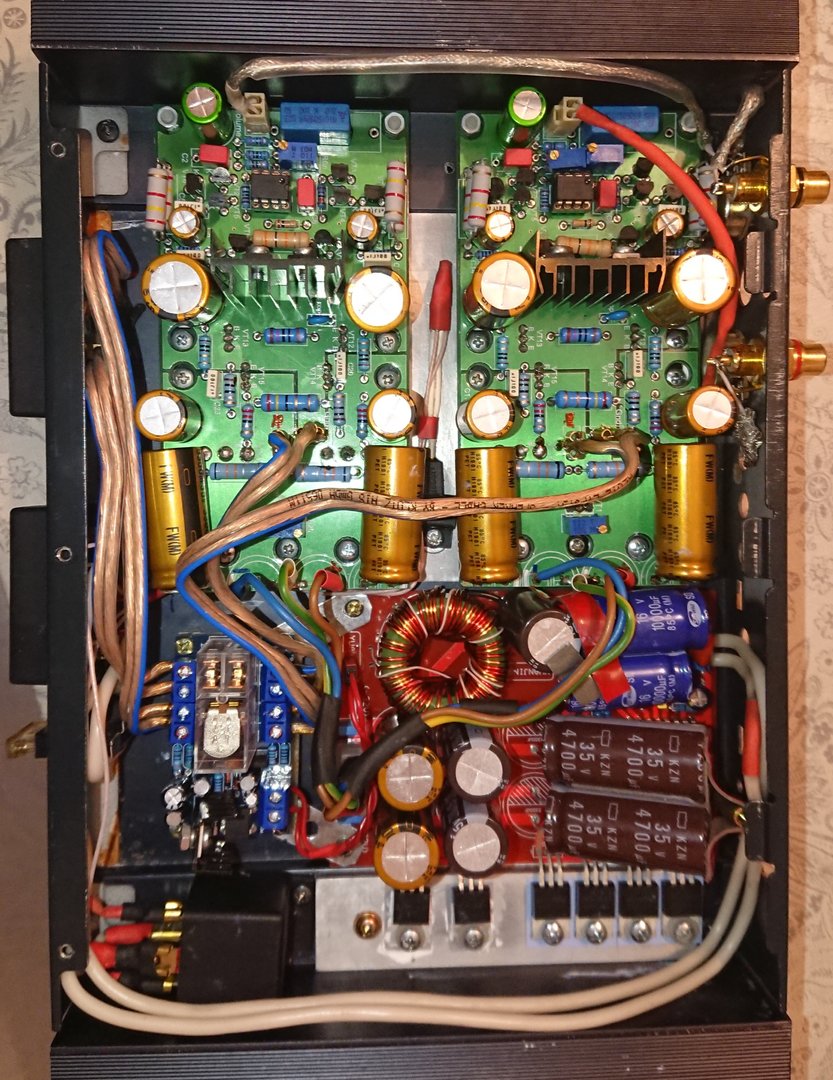

    Немецкий усилитель изготовленный Alex1961 https://forum.vegalab.ru/showthread....=1#post1320591
ID:	117328   Нажмите на изображение для увеличения.
ID:	117329   Нажмите на изображение для увеличения.
ID:	117488   Нажмите на изображение для увеличения.

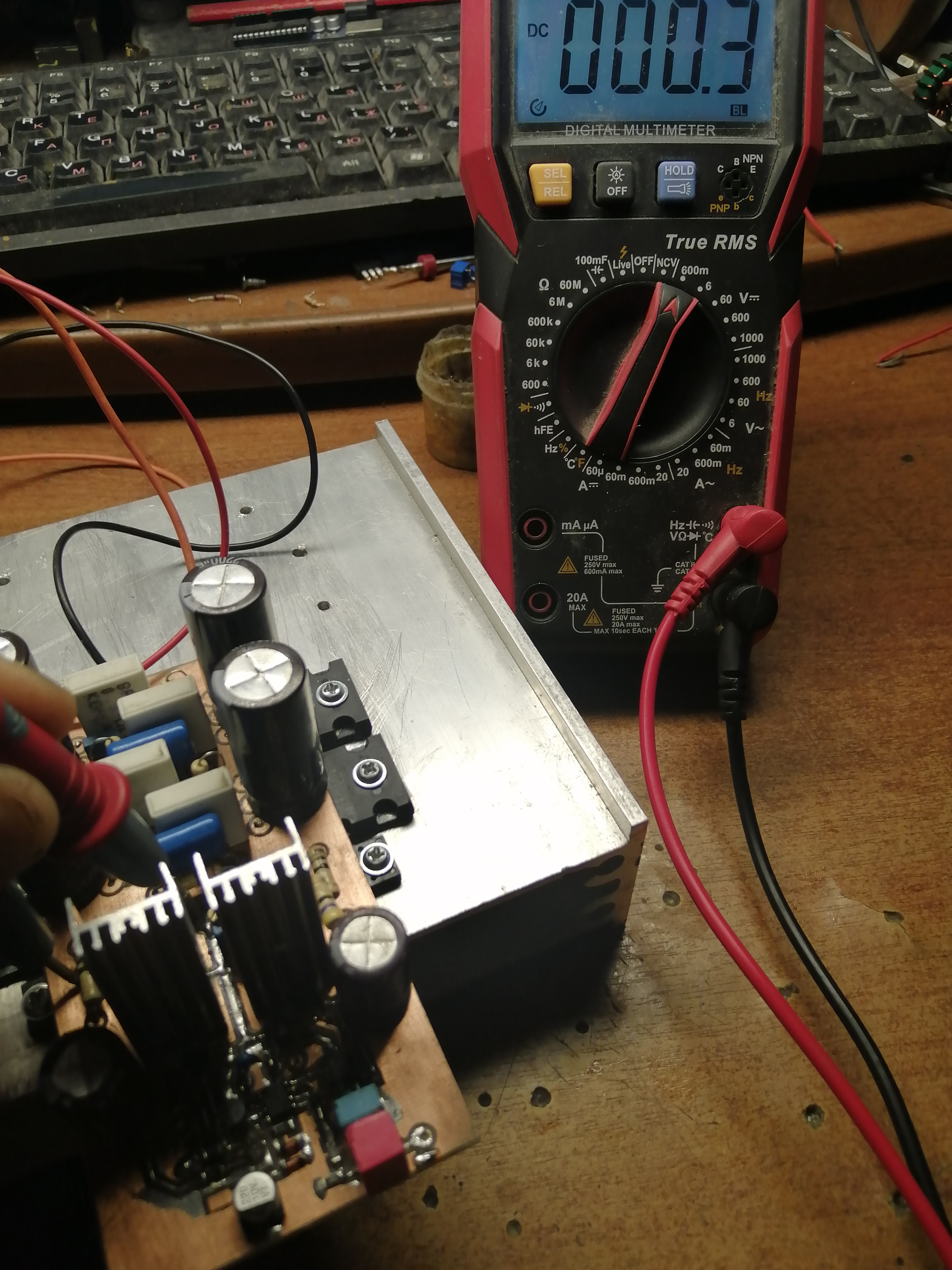

    понял , ок , позже выложу осцилки ) напряжение на выходе Нажмите на изображение для увеличения.

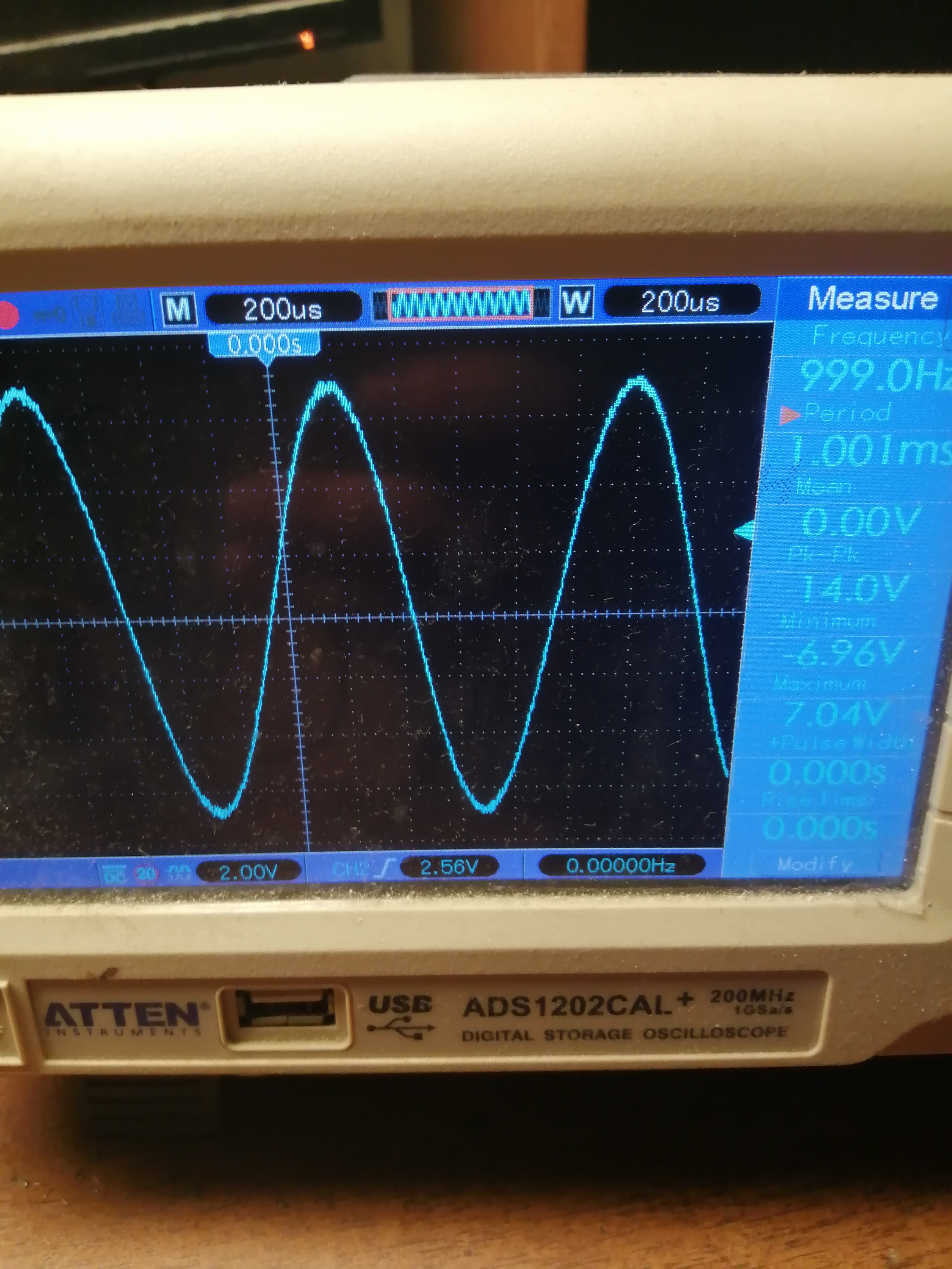

    пока оставлю так - гена будет - поколупаем) подал с телефона синус - до клипа не доводилНажмите на изображение для увеличения.

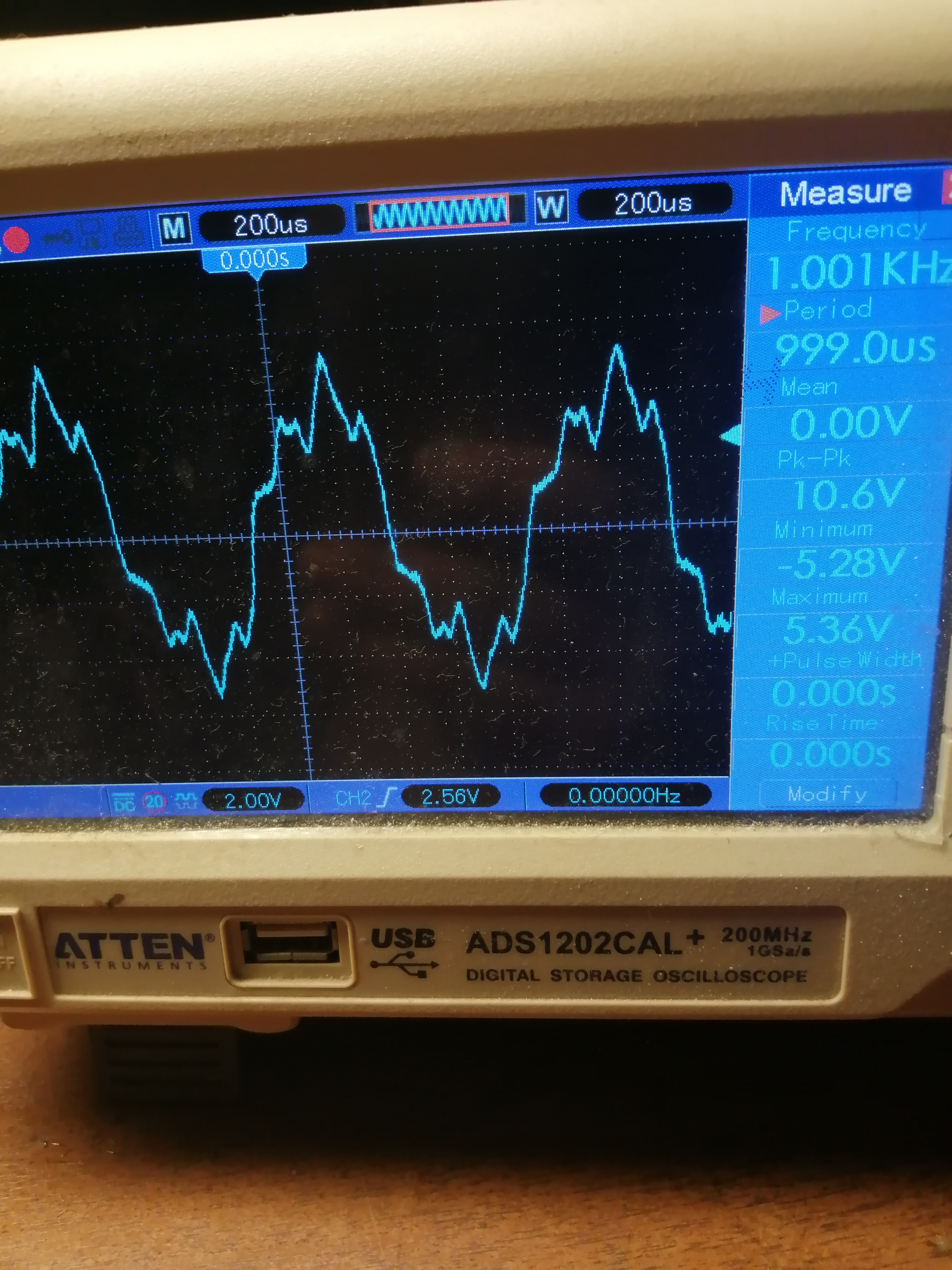

    а вот меандр ) это можно как то поправить ?Нажмите на изображение для увеличения.
ID:	403649 нагрузка - резистор 8 Ом.
    с телефона на вход усилителя точно меандр поступает?
  9. #4468
    09.04.2020
    170
    По умолчанию Re: Качественный немецкий усилитель
    Жесть - не подумал, да - кракозябра идёт) ну все пока - будет гена продолжим) спасибо!

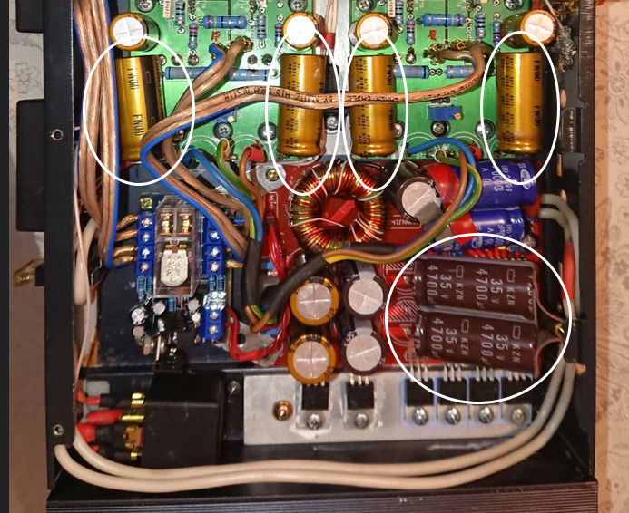

ID:	403654Мне кажется, что такая сборка в машине долго не проживёт. Года два-три, - и начнут ножки отламываться у конденсаторов.
    ВейвКорп - это тоже я.
    Конденсаторы максимально зафиксированны (корпуса). Двусторонним скотчем к плате, между собой.

    ---------- Сообщение добавлено 15:36 ---------- Предыдущее сообщение было 15:07 ----------
    Низнаю верна или нет методика - подал синус 1кГц, нагрузка 8Ом в 3 вольта, теперь 3.08 - хх и 3.09 с нагрузкой и (3.09-3.08/3.08)*8=0.02 Ома - вроде неплохо? Постоянка кстати на том же уровне)
