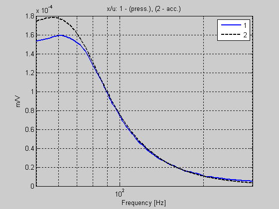

    Цитата Сообщение от vitt Посмотреть сообщение
    Ну незнаю, вы не первый, кто теоретически опровергает, но или вы что-то не так считаете, или ваша формула давления в закрытом ящике на таких амплитудах не верна, либо у меня чувствительность микрофона заметно ниже.
    Не опровергаю, а прикидываю ограничения. Теоретическая формула не моя, а кажись Бойля с Мариоттом . Проверял я ее следующим образом. Взял свой переделанный WM-61a, откалибровал его в калибраторе и получил чувствительность. Сунул его в корпус mjb. Взял акселерометр с чувствительностью указанной в его паспорте. Измерил перемещение диффузора через давление (кривая 1) и через ускорение (кривая 2). Поделил на напряжение (было кажись 5 В ампл.). Получил график чувствительности x/u (на 90 Гц чувствительность около 0.1 мм на Вольт).
    Чувствительности капсулей имеет разброс +-4 дБ по паспорту. Если чувствительность сильно ниже, то возможно капсуль перегрет или нарушена его герметичность при резке дорожки.
    > А про 1мм в машине я как-то совсем не понял... "Неплохо" для чего?
    Для прослушивания музыки в машине. Или таки мало?

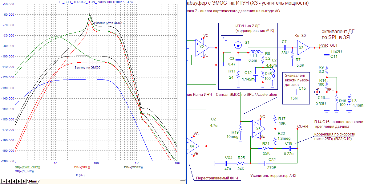

    В этом случае вам надо строить что-то промежуточное между ЭМОС по ускорению и скорости. Перечитайте мою первую статью по ЭМОС-остроению -
    Вниз по лестнице, ведущей вверх... или ЭМОС в низкочастотном звене АС. Там как раз что-то подобное сделано.
    Перечитываю... но не найду АЧХ разорванной петли.
    Что в этой схеме делает ее промежуточной?
    Ну, или, как вариант, можно попробовать сначала линеаризовать АЧХ динамика корректором Линквитца (он потом останется в петле ЭМОС), потом синтезировать корректирующее звено, для обеспечения устойчивости системы.
    Но он ведь даст нам сдвиг фазы? Которой и так в обрез.
    Корректор на Х2 имеет горизонтальную АЧХ на участке до 150...200Гц. В статье есть ссылка на модель этой ЭМОС. Вот результаты моделирования:
    Но все-таки 140дб - не шутка. И наверняка там школьная физика не работает.
    Ведь электрет, он же нагружен на свой обьем? Учитывается ли это?
    зависимость линейна для звуковых давлений много меньше атмосферного. так что верна. Учитывать объем электрета не имеет смысла, в этих расчетах.
