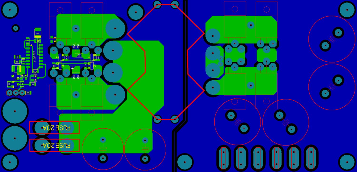

    Может кому-то интересно будет. Выложу картинку заготовки для авто ИБП. Выполнялась по заветам IVX, "до ума" не доведена. Под точкой подключения "REM" - разъём, в который впаивается дополнительная плата ШИМ и ремоута. (Хошь - на 494, хошь - на 3525...). ГДС - на кольце 33*20*11,5. Входной дроссель - на кольце 27*13*11. Эти размеры привел для уточнения. Верхняя сторона платы - заливка землёй, разбитая на 2 участка.
    Если будет интерес, можно дорисовать.

    хорошо.
    практически один к одному повторил его концепцию разводки.
    ---------- Добавлено в 19:22 ---------- Предыдущее сообщение в 19:18 ----------
    вот тольк о почему плюсовые выводы электролитов у тебя изолированы от плюсового полигона? и зачем у этих плюсовых выводов рядом переходное отверстие?

    Starichok, плата - одна из заготовок. Её ещё надо доразвести. А дополнительные отверстия - для возможной установки конденсаторов как с межвыводным расстоянием 5 мм, так и 7,5 мм. (По сути дела эта плата - вариации на тему платы ИБП, которую в производство запустили. Только несколько упрощённая.)
    тоже развожу по его концепции

    Буня, Вы один важный кондёрчик забыли -керамика около средних выводов первички.
    По поводу выпрямителей на вторичке. Я с ними достаточно долго возился. По занимаемой на ПП площади лучший вариант - мостик из трех диодов в ТО220 вертикально в ряд. К ним радиатор из алюминиевого уголка . Вертикальная полка - к теплоотводам корпусов, а на горизонтальную - игольчатый.
    Незабыл, еще на поставил просто, я только начал разводить.
    ---------- Добавлено в 22:53 ---------- Предыдущее сообщение в 22:51 ----------
    А из чего делать дроссель на входе? Кольцо из какого материала?

    лучше гантель возьми. на 3 кГ. (про вес - шутка).

    Slavik-65, за основу возьмите рисунок IVX. Чтобы не напортачить при переделке на свой лад, обратите внимание на направления текущих токов (тоненькие линии).
