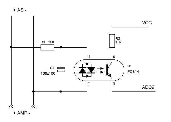

    По умолчанию Re: Регулятор громкости Никитина с ДУ от antecom
    Применял ли кто в реальном усилителе защиту АС от постоянки, встроенную в контроллер?
    Если на входе защиты логический ноль, контроллер работает в обычном режиме. Если на входе защиты логическая единица, включается минимальный уровень громкости, выключается выход ON3, изменение громкости блокируется. На индикаторе загорается "dc". Выход из этого состояния через выключение питания (переход в дежурный режим, нажатием кнопки Power).
    Плюсы/минусы такого решения? Надежность? Чувствительность?
