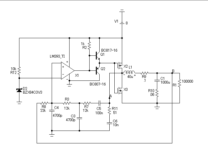

    На тему IVX и его картинки

    о, так это и близко не юсиди. Конденсаторы полумосту проще напараллелить тех типов, какие в наличии - результат всё равно будет дешевле вимы и епкоса.
  11. #4450
    19.10.2008
    Город плохих снов
    2,245
    Это почему? Всегда считал что автоколебательные УНЧ это UcD.
    однозначно верно только обратное утверждение, а по картинке, которую давал IVX, по-моему это sodf или какая-то подобная разновидность автоколебательных.

    по-моему это sodf
    Sodf можно как ни будь перевести на русский? Слово Sod в неформальном английском языке является плохим словом, а вот Sodf вообще нет в переводчике.

    1,595
    по-моему аббревиатура, SODFA точнее. Поищите на diyaudio.

    SODA - Self Oscillating class-D Amplifier (SODA)
    F - кажется Feedback.

    Вот это ребусы….. Спасибо. Ну на русский я перевёл как самоосциллирующий усилитель класса D.
    правильно перевел. то же самое, что автогенераторный.

    Тогда возникает вопрос как расшифровывается UcD?
    Universal Class D
