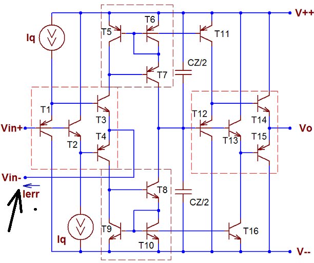

    По умолчанию Re: ЦАП на PCM63 от SergioT
    ОК, но после твоих комментариев про "невысокое входное сопротивление".
    Я имел в виду это:
    Операцио́нный усили́тель с то́ковой обра́тной свя́зью (ОУ с ТОС[1], ОУ ТОС), реже трансимпедансный усилитель — электронный усилитель с двумя входами, инвертирующий вход которого, обычно используемый для отрицательной обратной связи, имеет низкое входное сопротивление и управляется током, а не напряжением, как это принято в классических операционных усилителях (ОУ) с дифференциальным входом.
    Я конечно почитаю про ОУ.
    Так как работаю я по другой профессии,
    то электроника просто хобби.
    Но для Сергея TDA1541, так и останется с нулевым выходным током
  16. #4436

    Цитата Сообщение от Xameleon Посмотреть сообщение
    а у lme не низкое входное сопротивление ..
    Я имел в виду это:
    Вы имели в виду, что из ЦАПа вытекает ток и проходит через входное сопротивление ОУ. Отсюда озабоченность низким входным сопротвлением ОУ.
    А на самом деле для 1541 ток с выхода ОУ течет на выход 1541 и далее на источник -15 В. Но у Вас в голове это никак не укладывается.

    И что?
    Как из этого следует, что у LME49710 "недостаточно малое входное сопротивление"? Или ты решил что в качетсве трансимпедансных (TIA) усилителей применяются только ТОС?.
    Я наверно на еврейском сказал?
    я лишь хотел сказать что желательно применять оу с ТОС,
    и графики TND об этом говорят,(Сергей ссылку давал на датагор)
    Последний раз редактировалось Xameleon; 11.03.2019 в 11:52.
    Возьми Хоровитца и Хила, там есть "правила работы ОУ" (2 шт. всего). И там же есть схема на ОУ преобразования тока в напряжение. Думаю станет понятнее.
    ---------- Сообщение добавлено 11:43 ---------- Предыдущее сообщение было 11:41 ----------
    Да ОУ с ТОС совсем для других целей нужны. Им в преобразователях ток- напряжение делать нечего.
