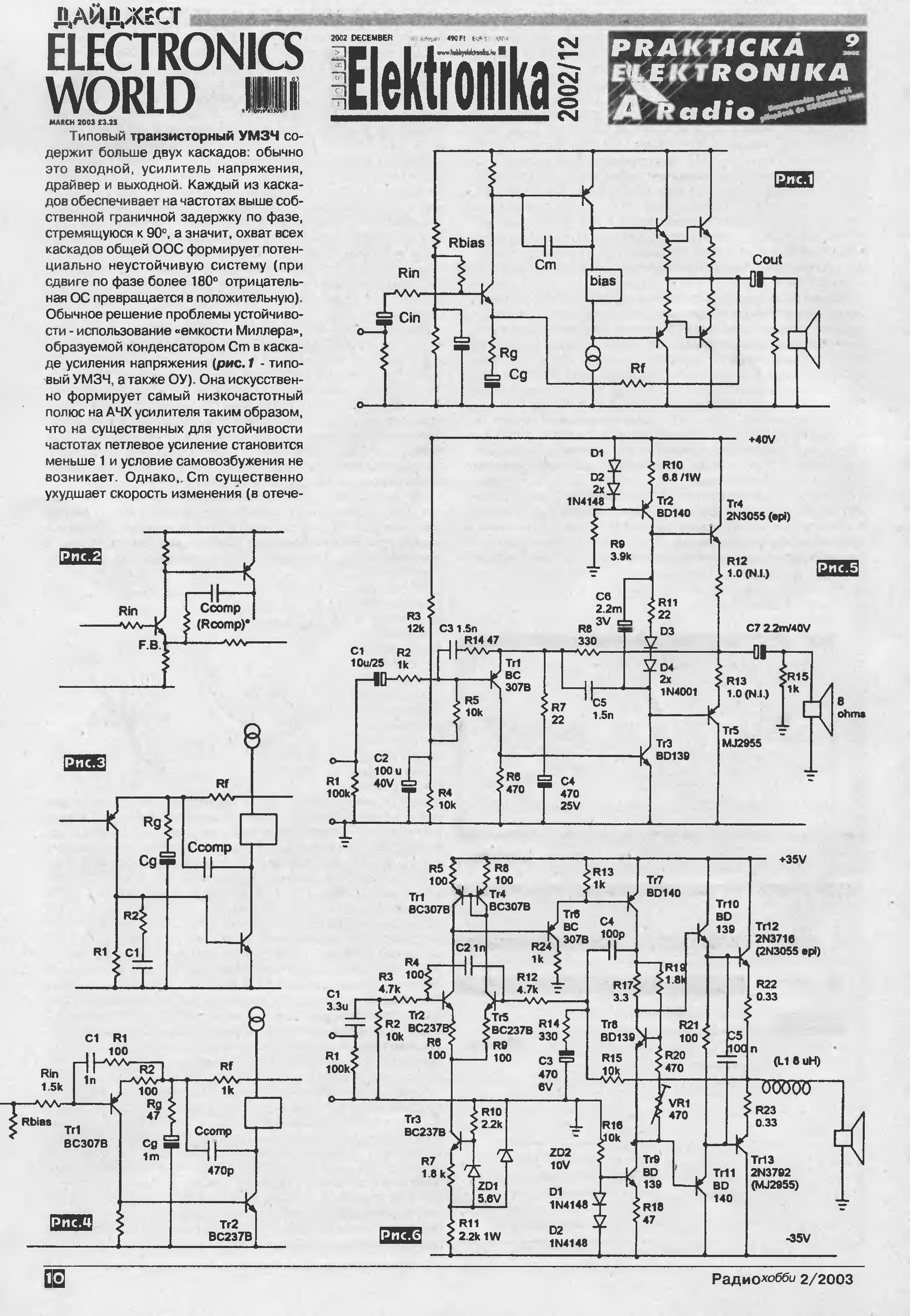

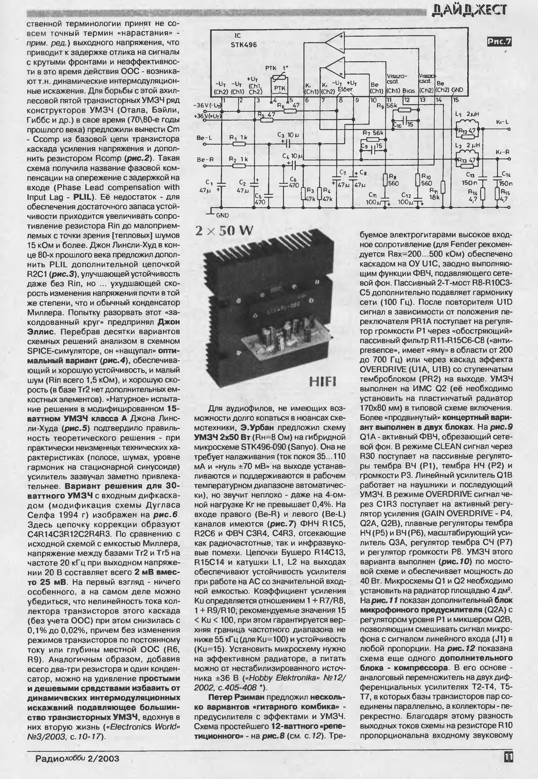

    Вот вариант усилителя Худа с PLIL (противоперегрузочная коррекция). Рисунок 5.

    Это усилитель класса AB 15-20 вт, а не усилитель JLH1969 класса А 10 вт. Хотя, судя по схеме, его возможно перевести в класс А. На выходе лучше использовать комплементарную пару 5200/1943.
    Разные схемы коррекции имеют место быть.
    Последний раз редактировалось Dinosaurus; 02.04.2021 в 13:53.
  15. #4434
    20.03.2011
    1,284
    Я имел в виду именно коррекцию.

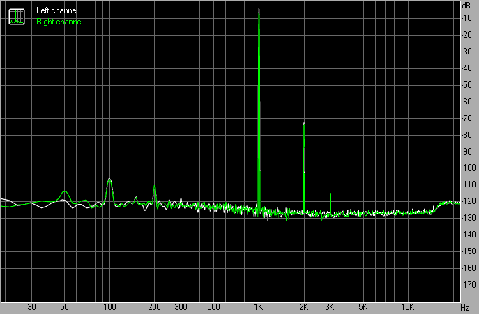

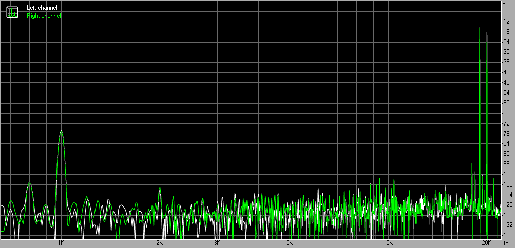

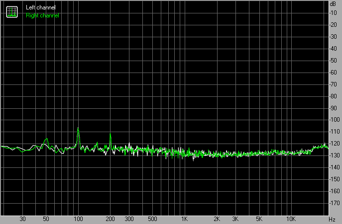

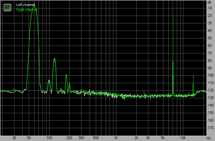

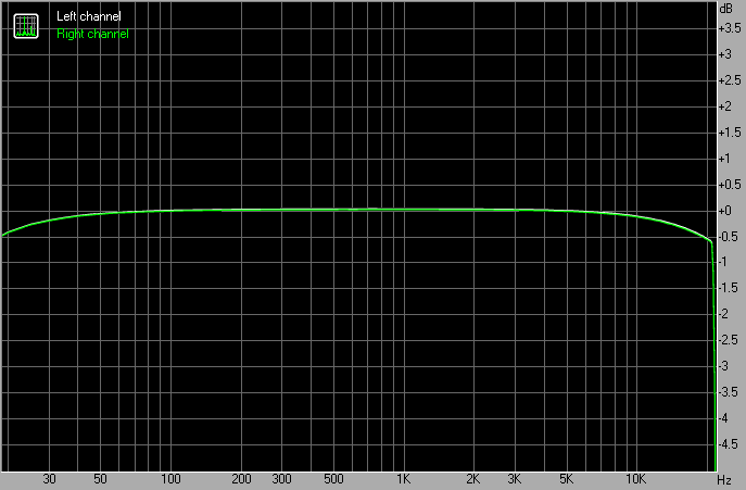

    Сделал более полные и точные замеры конструкции JLH1969, описанной ранее в сообщении 3956 в этой ветке (https://forum.vegalab.ru/showthread....=1#post2839920). Замеры на мощности около 2 ватт на резистивную нагрузку 6.8 Ом. Писалось на вход аудиокарты M-audio Audiophile 192 PCI.

    На взгляд хорошо, а как на слух?

    Что с питанием на последнем графике? Плата лежит прямо на трансформаторе?
    Очень хорошие объем и детальность звучания. Есть "теплая" окраска, но не сказать, что сильная. Самый нижний бас несколько рыхловат.
    Фото конструкции можно посмотреть по приведенной выше ссылке. Последний график - интермодуляционныые искажения двухтонового сигнала 60 Гц + 7000 Гц.
