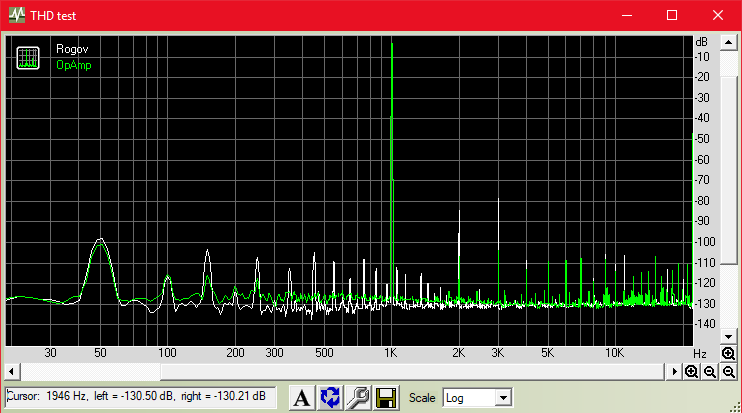

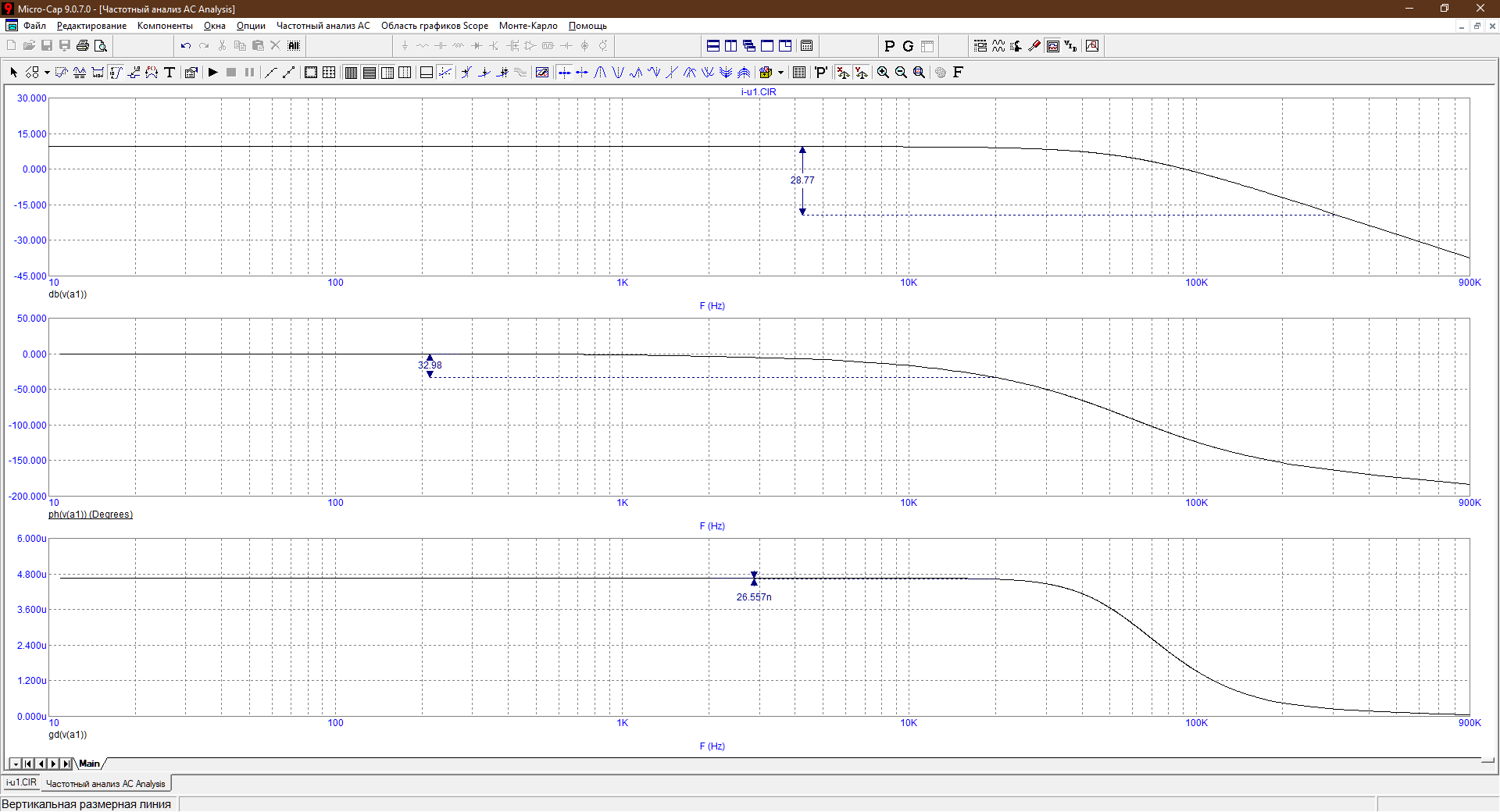

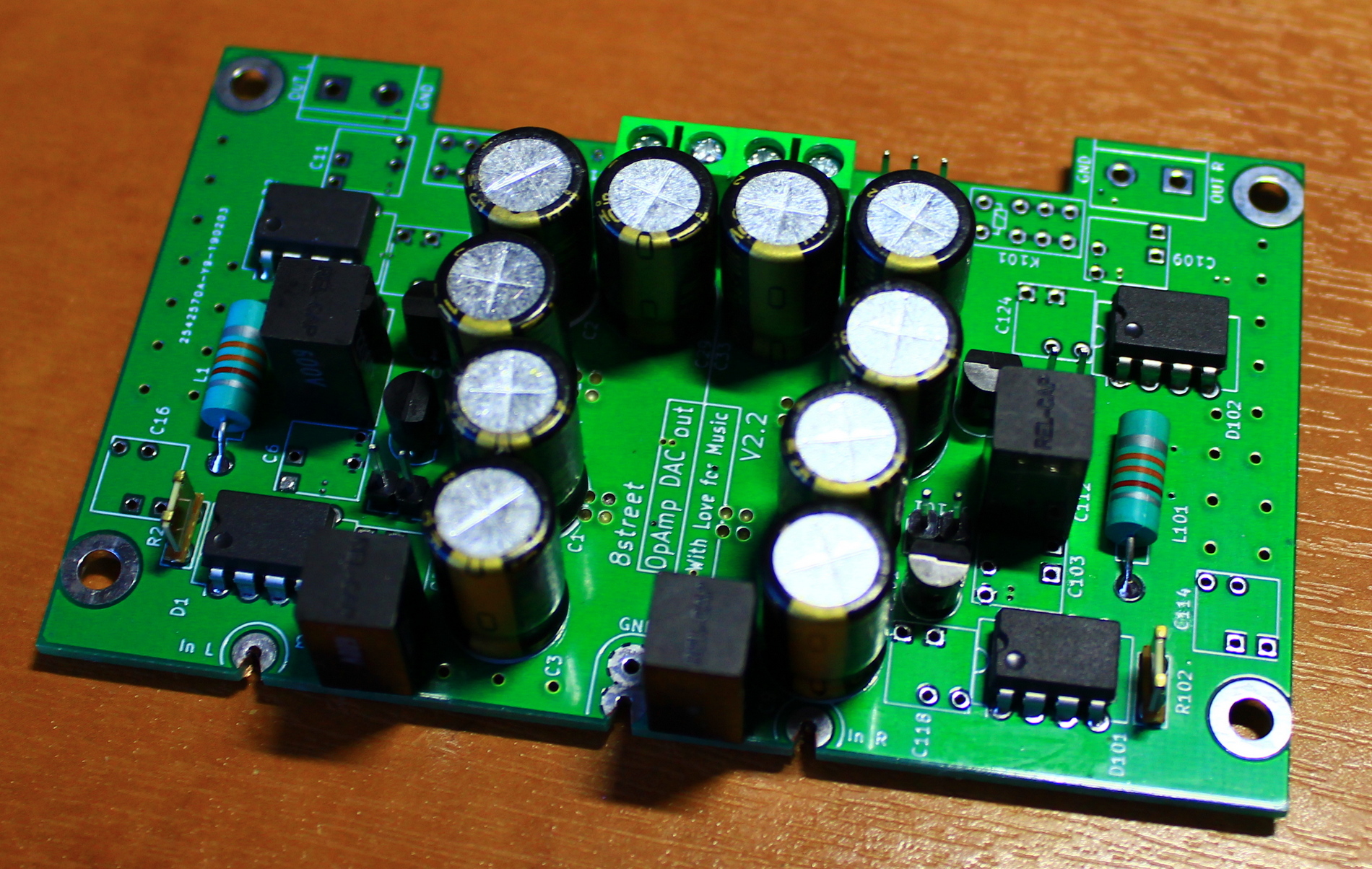

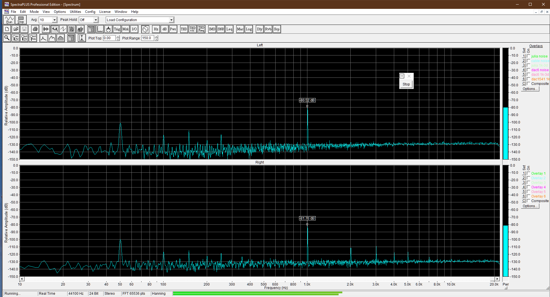

    Сделал свой выхлоп для DAC6. На ОУ. Сподвигло меня на это слушанный мной аппарат на tda1541 с аналогичным выхлопом. Никаких схемотехнически новых решений нет, просто как 2 ОУ, но звучит!
    К моему удивлению, ООС выигрывает по качеству звучания, ну и, как известно, по измеренным параметрам тоже. Рогов после него звучит блекло и невыразительно.
    Слушал с LME49710. Сделал также возможность перевода в однотактный режим, используя LM334, ну или как это еще называют, перевод в класс А. Каждый ОУ реагирует на это по разному, поэтому сделал возможность отключать источник тока джампером. Для LME49710 перевод в SE выразился в более ровном и не таком сухом звучании.
    ПП развел в двух слоях, без разделения на сигнальную и силовую землю. Разделение на самом деле есть, виртуальное. Силовые токи не протекают там же, где и сигнальные. Медь использовал по максимуму, старался делать дорожки с наименьшим импедансом.
    В питании использовал RF LDO tps7a47 и tps7a33, но особо это ничего не дало, питание в DAC6 не позволяет раскрыть их потенциал.
    В приложениях есть сравнение с роговым, правда только в RMAA. Ну и остальные замеры при -1dB и -80dB.

    49710 не очень то смотрится в качестве преобразователя I\U..
    а с трансформаторным выхлопом сравнивали?..
  6. #4406
    29.05.2009
    114
    По умолчанию Re: ЦАП на PCM63 от SergioT
    Xameleon, из слушанных 5-6 наиболее популярных ОУ в DIP корпусе, LME больше всего понравился. Почему он не подходит?
    С трансформаторным не сравнивал. Сравнивал аналогичный выхлоп с ламповым безтрансформаторным, но цап был TDA1541. Ламповый был похуже.
