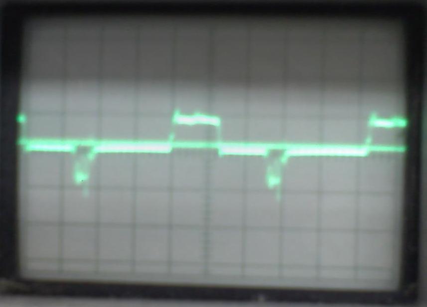

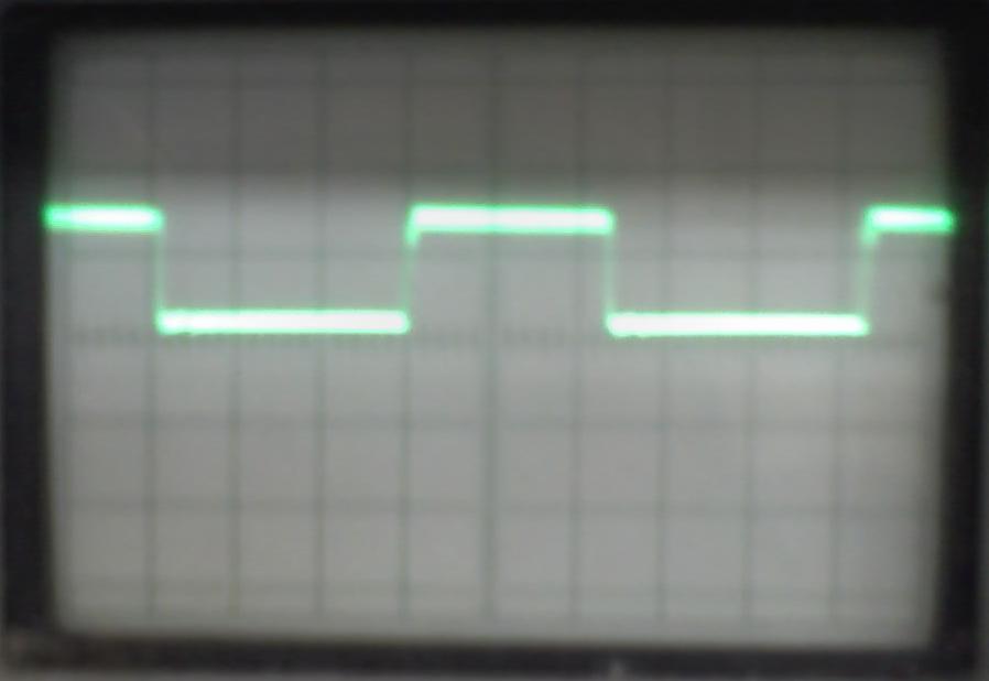

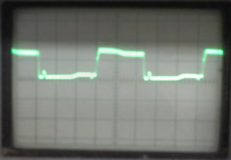

    Вот осциллограммы с ключами и нагрузкой 400кОм. Драйверный трансформатор - 10 витков. Магнитопровод неизвестен, но судя по всему с низкой магнитной проницаемостью. Какой это может быть материал, может N87 или что-то в этом роде?
    Первая картинка - сигнал с ИМС, вторая - сигнал с драйвера, третья - Vgs нижних ключей, четвёртая и пятая - Vgs верхних ключей. Видно что на затворе одного из верхних ключей полная ерунда - что это, замыкание в трансе?
    Видимо с трансом я накосячил всё таки.
    А так вообще картинки похожи на модель. К сожалению не могу посмотреть что происходит на нагрузке, нет делителя для осциллографа.
Название:	сигнал с ИМС.jpg
ID:	43350   Нажмите на изображение для увеличения.
Название:	сигнал с драйвера.jpg
ID:	43351   Нажмите на изображение для увеличения.
Название:	Vgs нижних ключей.jpg
ID:	43352   Нажмите на изображение для увеличения.
Название:	Vgs верхнего ключа 1.jpg
Название:	Vgs верхнего ключа 2.jpg

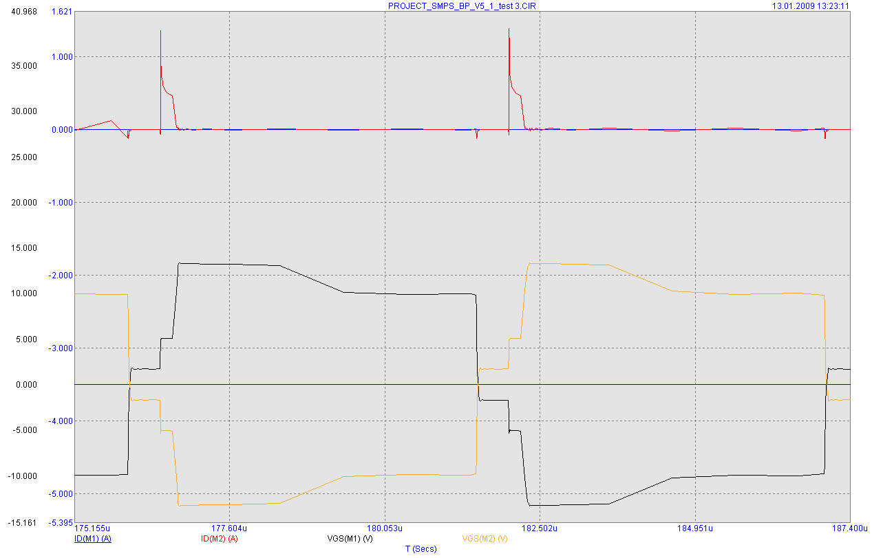

    В общем подтвердились мои подозрения. Я думал что сквозной ток из-за ступеньки на сигнале с драйверного транса. И сегодня промоделировал схему и сравнил с осциллограммой - всё сходится, ступенька присутствует и по времени совпадает с импульсом сквозного тока, который разогревает ключи даже без нагрузки.
    Вот картинки.
    Прошу помощи - как устранить эту ступеньку? Я пока ничего не могу придумать.
Название:	Vgs нижних ключей - ступенька.jpg
ID:	43401   Нажмите на изображение для увеличения.
Название:	Vgs нижних ключей - ступенька - модель.gif

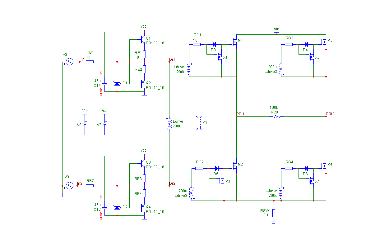

    Ну посмотри, проверь, может действительно что-то не то
    Вариант с полевиком проще и эффективнее.
Название:	Driver from witali.gif
ID:	43440   Нажмите на изображение для увеличения.

    Niroborn, Параллельно D1 D2 ставь резюки примерно на 1,5кОм. D3,D4,D5,D6 ставь шоттки.
