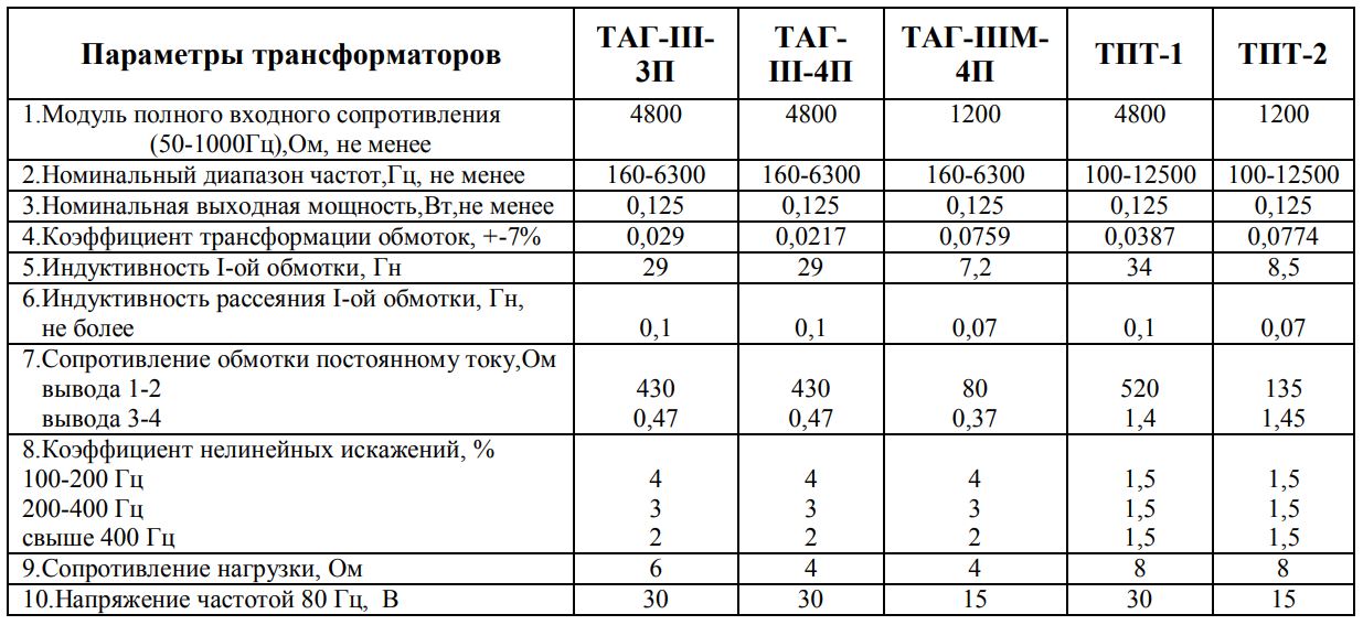

    Перемотал ТПТ-308 на пермаллое (они бывает и на обычном трансформаторном железе) Причем провод первички использовал от него же - 0,08 мм по лаку - и всего один обрыв при намотке. Намотал в пять секций. Вторичка была 0,5 мм по лаку - а намотал 10:1 - 220 витков проводом 0,18 по лаку. 10 гн- на 100Гц и 7,5Гн на 1кГц по прибору DE-5000.
    И параметры получились хуже , чем у предыдущего трансформатора - но почти паспортные для ТПТ-308 - получилось линейная часть 30 Гц-13700 кГц. Меандр валит на 1 кГц - но линии без выплесков.
    А по паспорту , я не нашёл конкретно на эту модель, но аналоги замен в радиоточки -имели полосу 100 Гц-12 500 Гц.
    Похоже именно трансформаторный сердечник тут АЧХ задаёт. - Перемотал - так как штатная катушка была сколота и и был оторван один из выводов первичной обмотки.

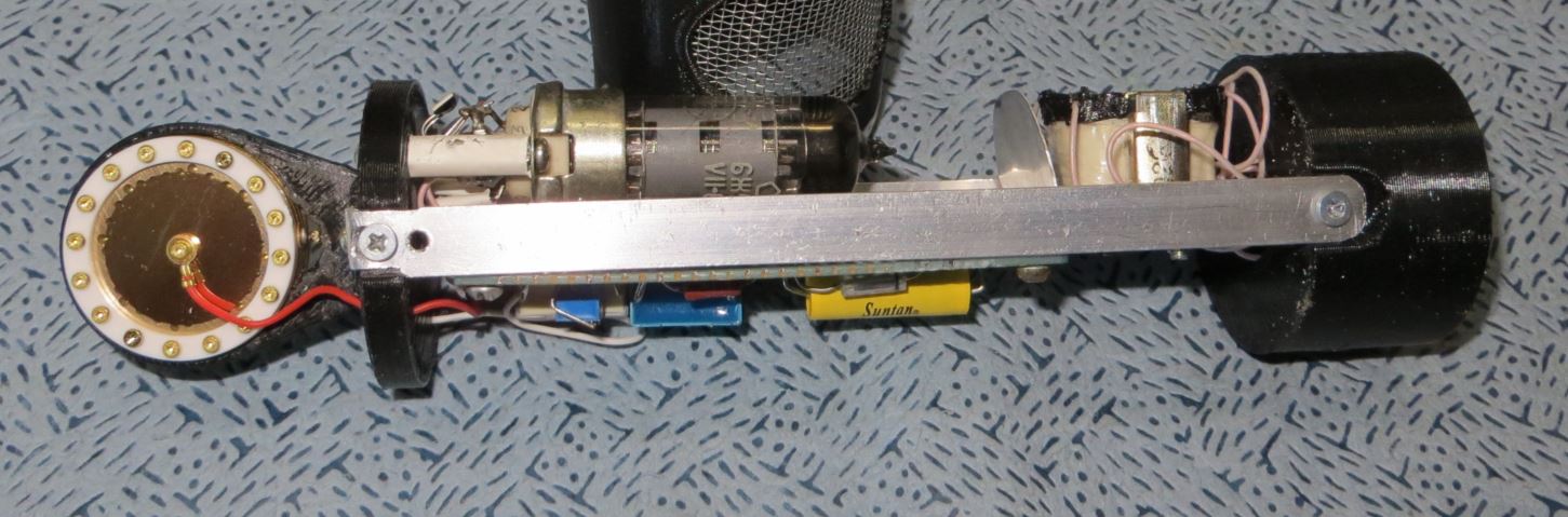

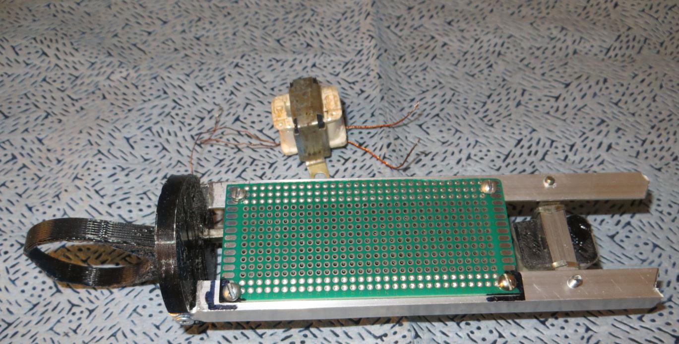

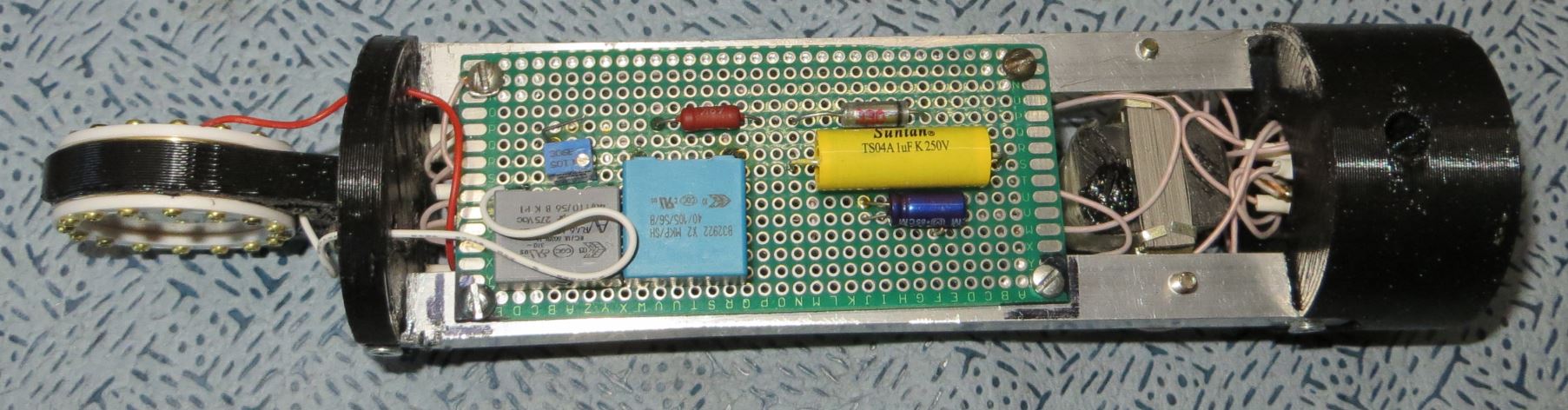

    Намотал - перемотал пару трансформаторов с разным сердечником - один на тонком пермаллое, а второй на горячекатанном железе. Это звуковые трансформаторы от трёх программных приемников - трансформатор с радиолинии-радиоточки Табличка с первоначальными параметрами выше.
    Разобрался с завалом на ВЧ. Две проблемы - при измерениях плохо обжал набор пластин сердечника, а второе забыл включить (поставить галочку) калибровочный файл звуковой карты ..... А завал - это завал карты свистка - там стоит какой то фильтр высоких частот - резать импульсную грязь с USB питания.
    И нужно по испытывать - прошлый макет был не очень удобный -да и разобрал его.

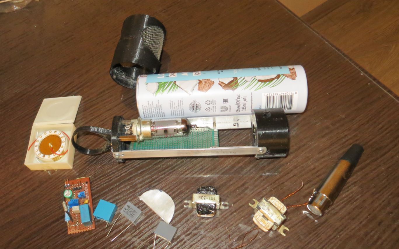

    Вот решил такой макет заделать. - Дешёво и сердито - должно быть удобно и максимально приближено к финальному конструктиву.
    Осталось сеточку на капсюль подобрать и разъём докупить

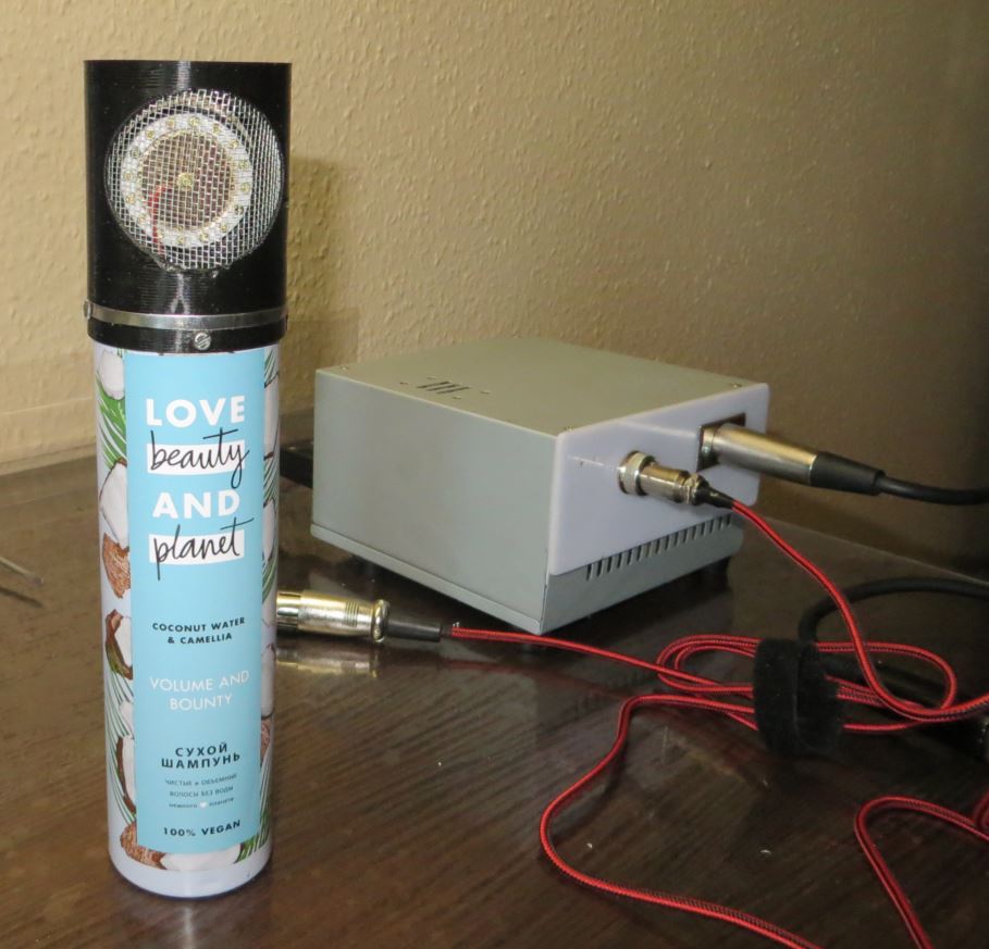

    Да...... запилить корпус для макета лампового микрофона - то ещё дело.
    Непонятно как ещё сетка на капсуле - как экран справится или нет.
    Пока вот такое шасси для макета выпилилось. Если будет нормально работать - может быть покрашу потом.

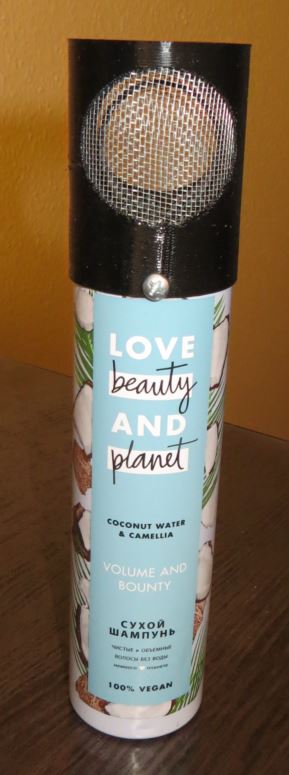

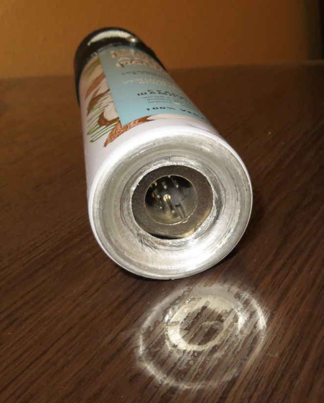

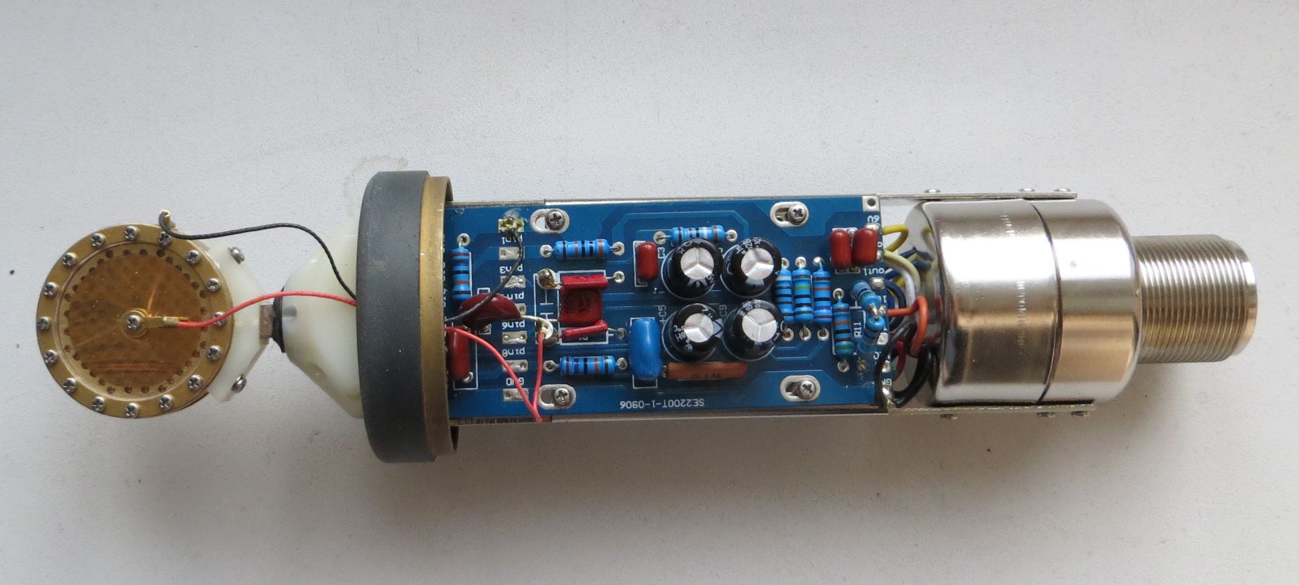

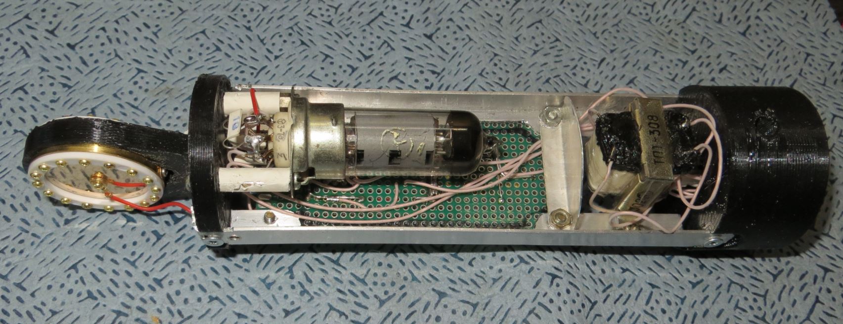

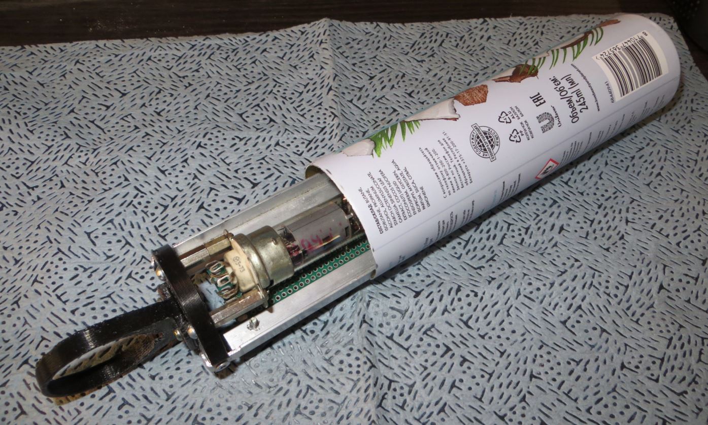

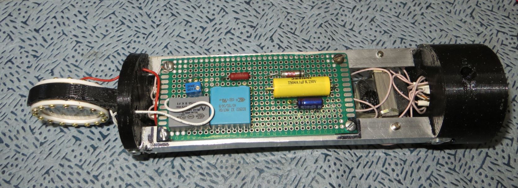

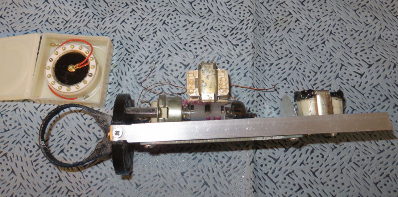

    Собрал и запустил макетный микрофон на лампе 6ж4п.
    Накупил целый мешок китайских новых неполярных конденсаторов - ну и мерял их выбрал получше. Между лампой и трансформатором СПЕЦИАЛЬНО поставил МКТ конденсатор + полистирол+электролит.
    Трансформатор самонамотанный (в принципе для проверки трансформатора макет и делался) - трансформатор от радиоточки - трёх программного радиоприемника - на пермаллойевом сердечнике и с 5 секциями намотки - первичка 11 Гн получилась.
    Всё работает, но на прогреве - лампа новая с хранения, нужно прогреться.

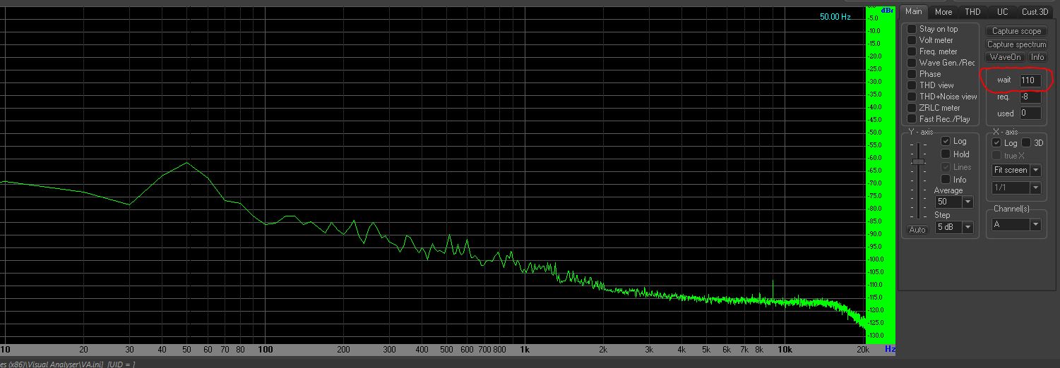

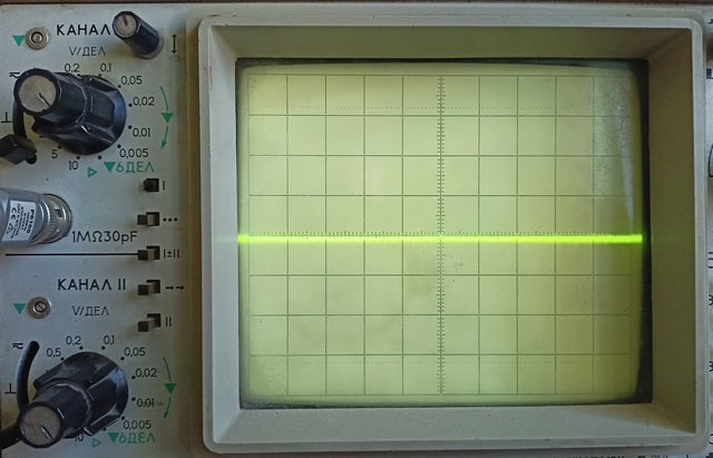

    Пульсации на пределе 5 мВ что по накалу, что в анодном.

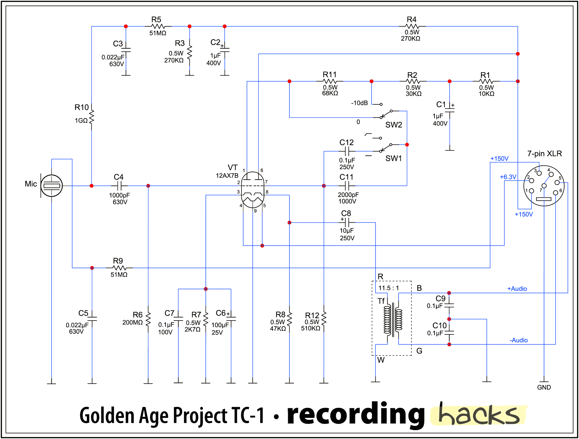

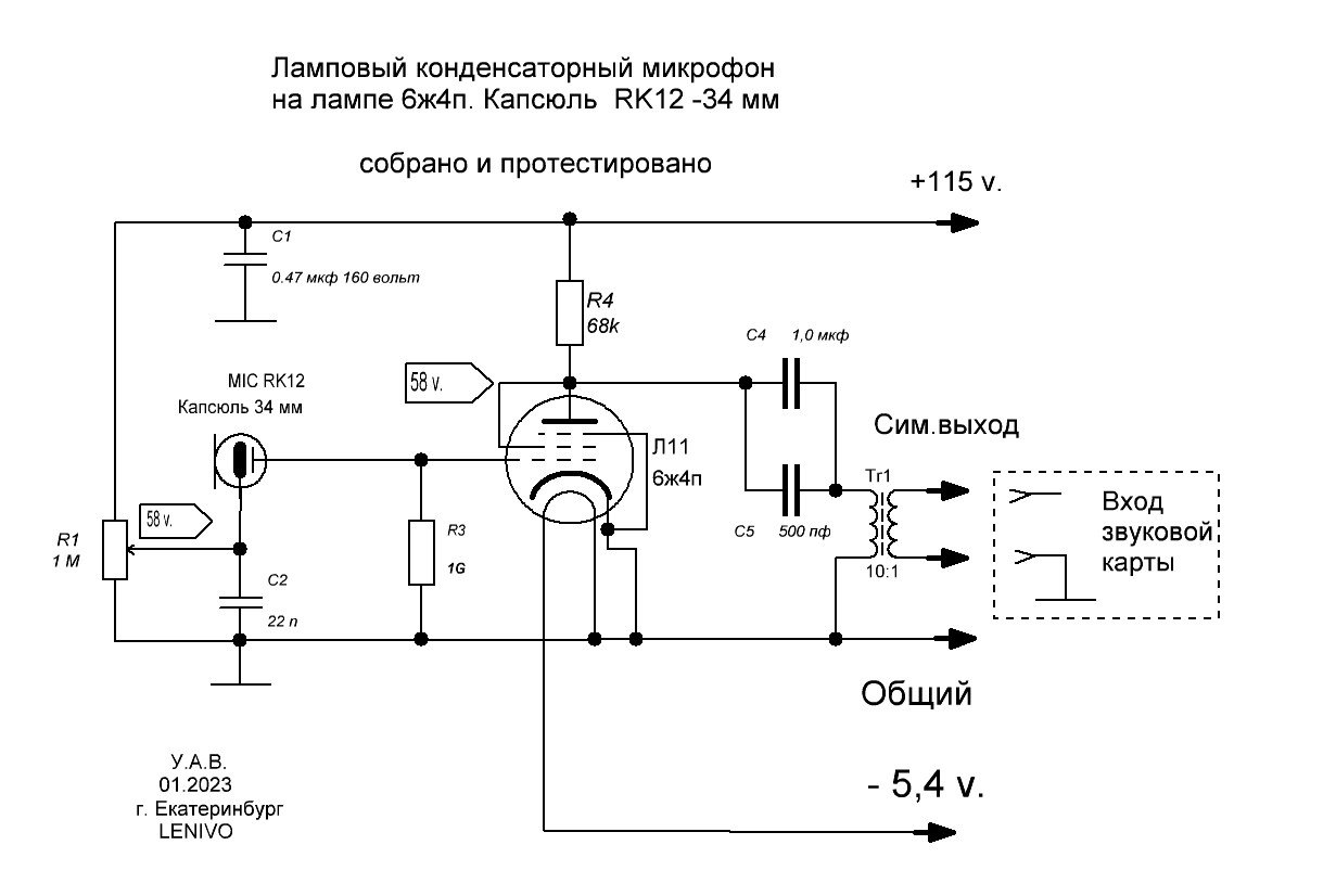

    Вопрос а схема микрофона - прежняя или чего то переделали? Сравнивал со своим звуком - очень разная подача.......... звука.

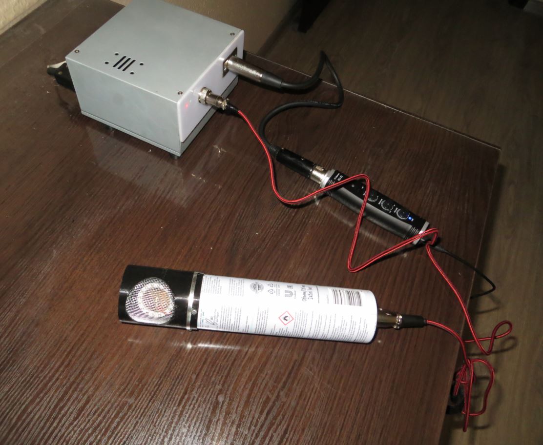

    Тестовая запись, после 1 дня прогрева микрофона

Название:	Схема Ламповый микрофон 6ж4п_RK12_21 01 2023.JPG

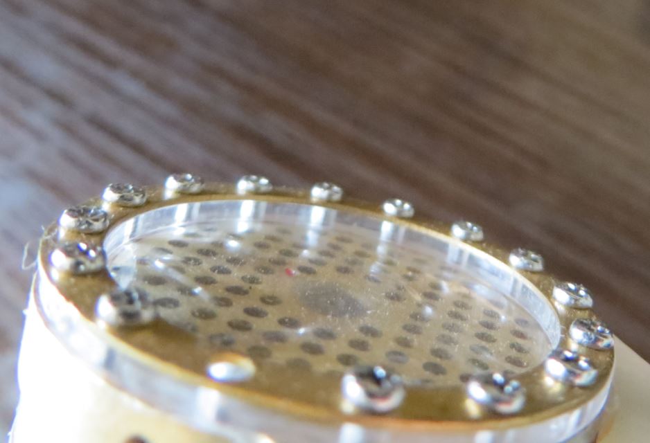

    Ламповый микрофон на лампе 6ж4п (3 микрофон) . 115 вольт питание, 5,4 вольта накал, 60 вольт на капсюле.
    Трансформатор - 5 секций (3 первичка +2 вторичка) пермалой. первичная обмотка 11 Гн. 10:1. Намотан на ТПТ-308.
    Анодный резистор Филипс (красный) 68к. Межкаскадный конденсатор 1 мкф МКТ(Suntan - желтый) +550 пф фольговый полистирол+10 мкф электролит.
    На питании МКР 0,47 мкф, на напряжении капсюля- МКР 0,22 мкф. Катод на землю -"о"-смещение.

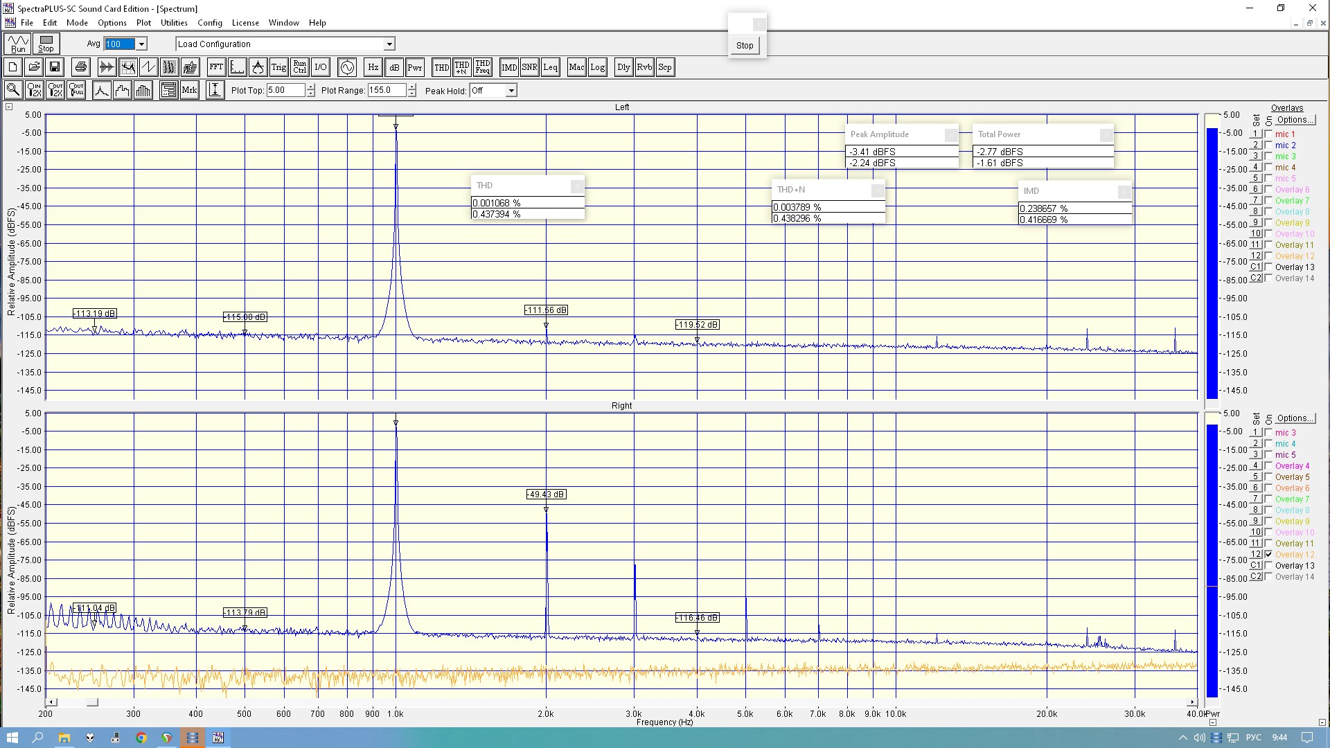

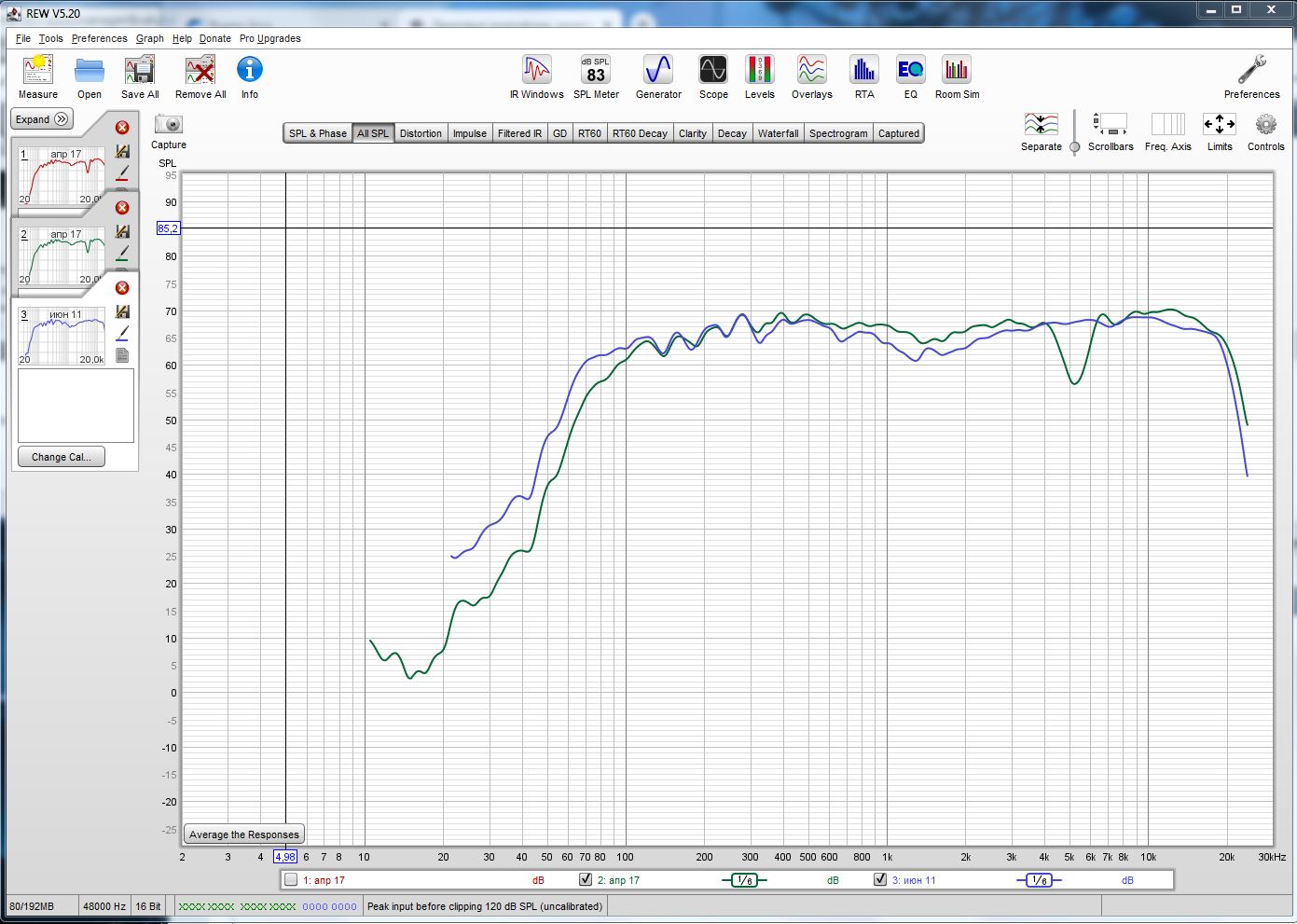

    Ачх - моих компьтерных колонок ПроАк - снятых -синий эталонный измерительный Bruel&Kjaer- и зелёный -этот макетный микрофон с капсюлем 34 мм с болтиком посередине. Виден провал на 5кГц - остальное более менее совпадает.
    Файл сняты без калибровочного файла звуковой карты - с калибровочным файлом получается какая то грязь в районе 20кГц. Но без файла - завал на 20кГц.
Название:	АЧХ -синий Bruel&Kjaer  - зелёный капсюль 34мм макетный микрофон.JPG
    Микрофон прогревается.
    Слышна разница с предыдущим микрофоном - но тут разные капсюли -предыдущий капсюль был без болтика посередине и очень разные микрофонные трансформаторы - очень разный пермаллоевый сердечник и разная толщина набора и разная геометрия пластин трансформаторов. Но самое главное капсюли разные......

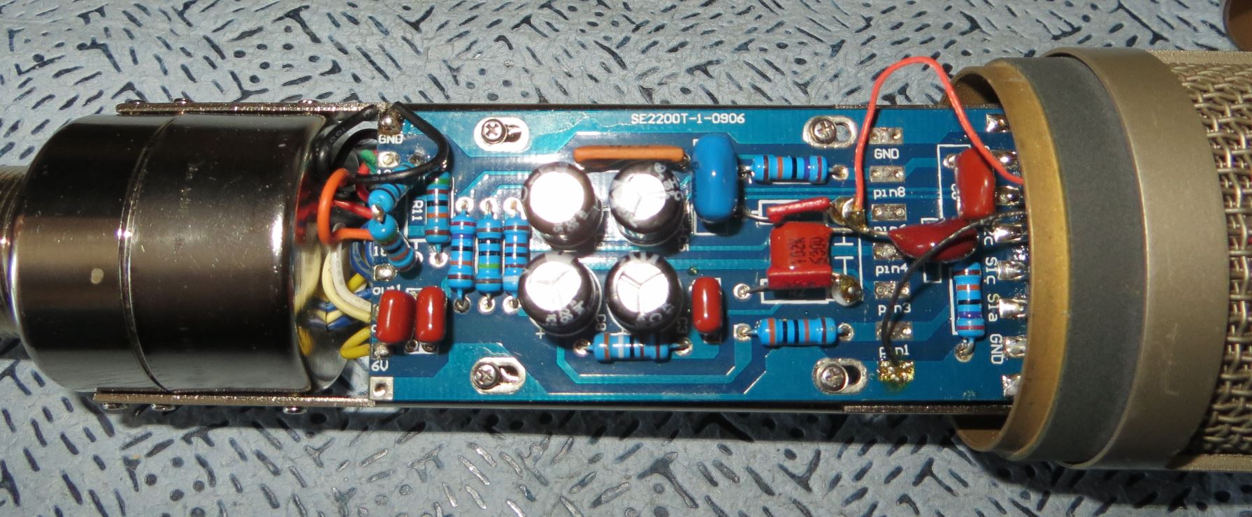

    1,190
    По умолчанию Re: Ламповые микрофоны, изготовление, модернизация.

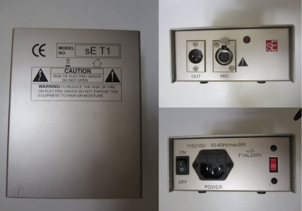

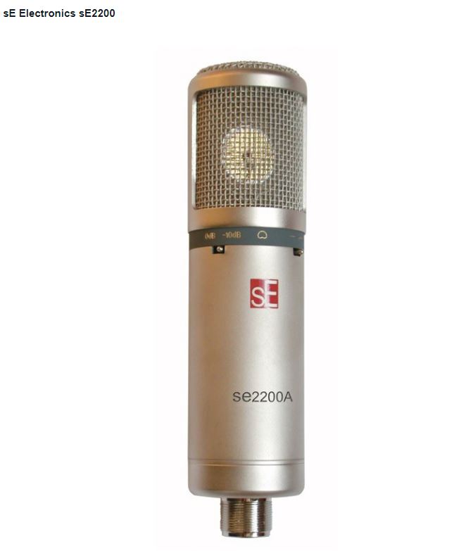

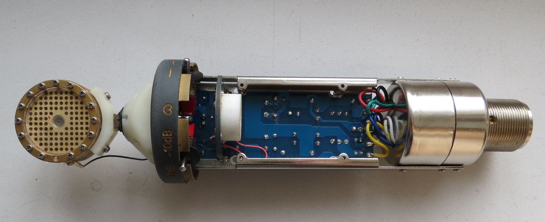

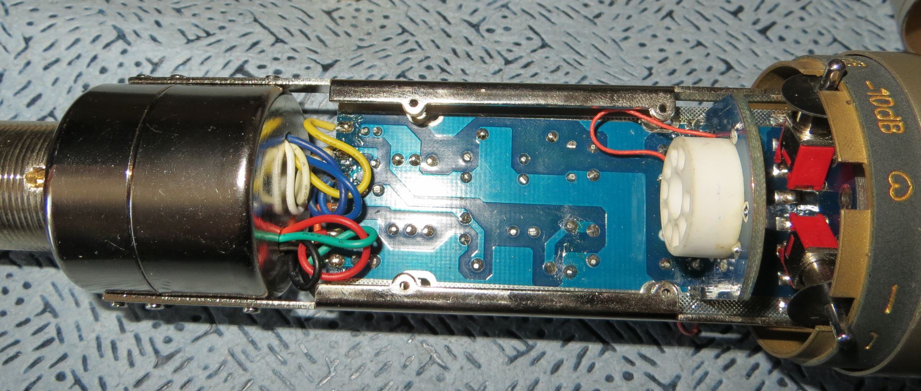

    Появился у меня ламповый микрофон sE2200t на лампе ECC83s.

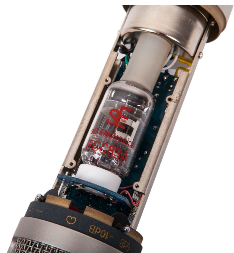

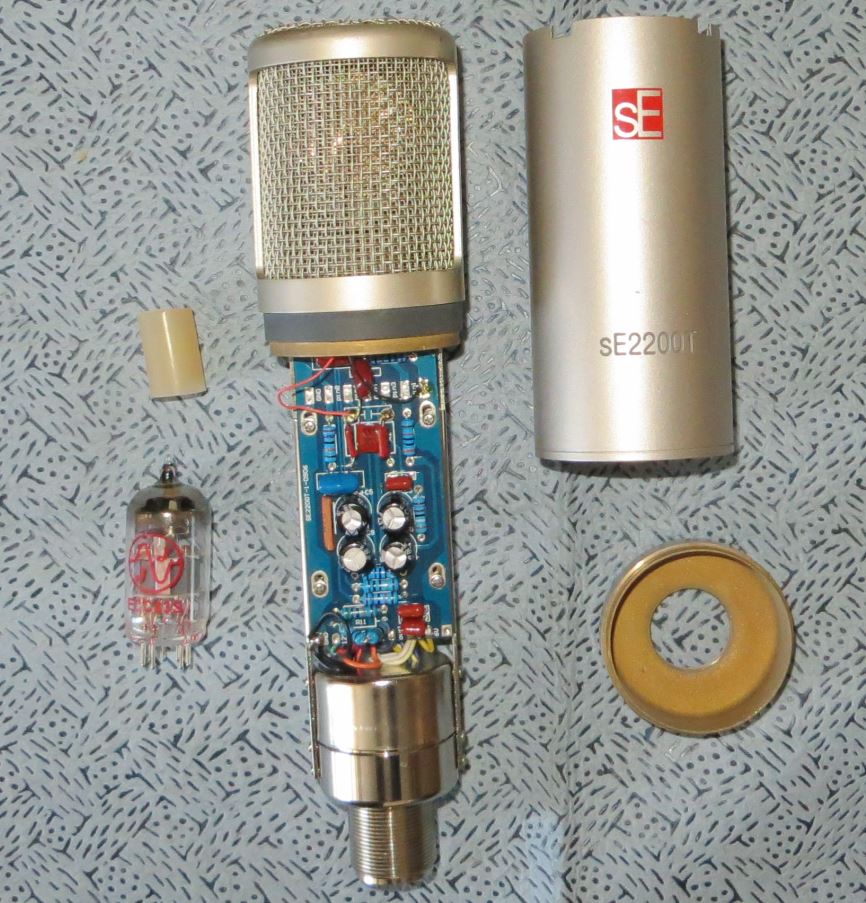

    Блока питания нет. Кабеля нет. Схемы нет.
    Схема сходу не находится - может кто поможет со схемой?
    В принципе все выводы подписаны

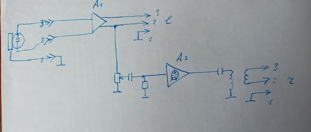

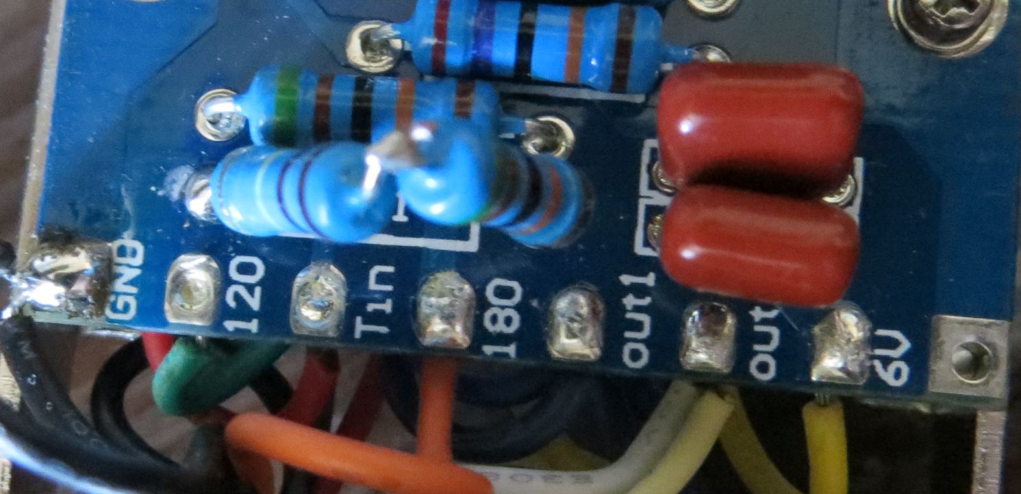

    Не понятно только с выводом "Тin" - микрофон одномембранный и на блоке питания судя по картинкам регулировок нет никаких.
    https://disk.yandex.ru/d/1glvYTJIYy2tDg
    Понравилось, транс очень неплох, есть некая изюминка в звуке.
    Микрофон "хвалёный"))..., интересно, как будет играть...
  16. #435
    Частый гость Аватар для Aikman
    21.03.2021
    Подольск
    488
    РСПП китайский. Что-то типа вот этого, но без паттернов:
    Спасибо. Близко. понятно как запускать. Разобрался с разъёмом. Этот "Тin" на разъём не выходит. Припаено только 6 проводков. Центральные не распаен вообще. Но схема "-10дБ" другая - между лампой и питанием стоит 310кОм и оно не меняется от положения выключателя, но выключатель прямо к аноду припаен и чего добавляет - а чего по цепи не видно.... Катодный резистор другой. Но второй триод тоже напрямую к анодному питанию подключён. В принципе можно перенастроить свой универсальный блок питания. Надо посмотреть как второе питание организовать - просится просто резистивный делитель.
    ---------- Сообщение добавлено 18.04.2023 в 09:10 ---------- Предыдущее сообщение было 17.04.2023 в 20:43 ----------

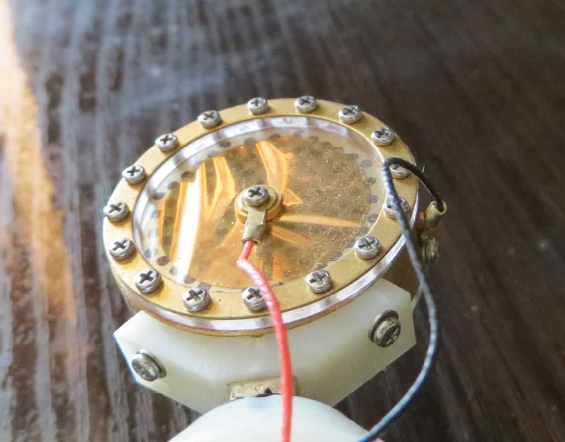

    До чего же шикарный корпус -просто класс.
    Но вот исполнение некоторых элементов..... вызывает недоумение.
    С мембраной капсюля не всё в порядке- идёт волнами. Со беими мембранами передней с покрытием и задней без слоя напыления.
    Такое впечатление , что капсюль не от этого микрофона - весь болтается на не прикрученных болтах. Но емкость показывает 50пф.
    Капсюль явно выше качеством большинства современных с Алиэкспресса (был в лучшие свои годы). Касюль снял мембрану ослабил -отлежится -волны сами уйдйт при снятии напряжений затяжки.
    Фото ламповый мирофон sE2200T - ремонт и обслуживание.

    R чуть получше, хотя такое ощущение, что в обоих записях, субъективно, звук глуховат и зажат.
    R - чуть получше на моей системе играет -чуть объёмней и более лучше отрабатывает "с-сч-ц".
    На самом деле - минусовка на заднем фоне смазывает некоторые моменты - переключает внимание к деталям.
    Похоже все заинтересованные высказались .
    Подведем итоги.
    1. Мало кому это интересно.
    2. 100% (все два) выбрали тракт с лампой.
    3. Ни к чему хорошему такое подключение- микрофон подключен к преампу на INA163, к выходу которого подключены параллельно балансно левый вход интерфейса и небалансно преамп на лампе, выход которого в свою очередь подключен балансно к правому каналу- не приводит.
Название:	блок схема.jpg
    Ну и на последок спектр преампа на лампе.
