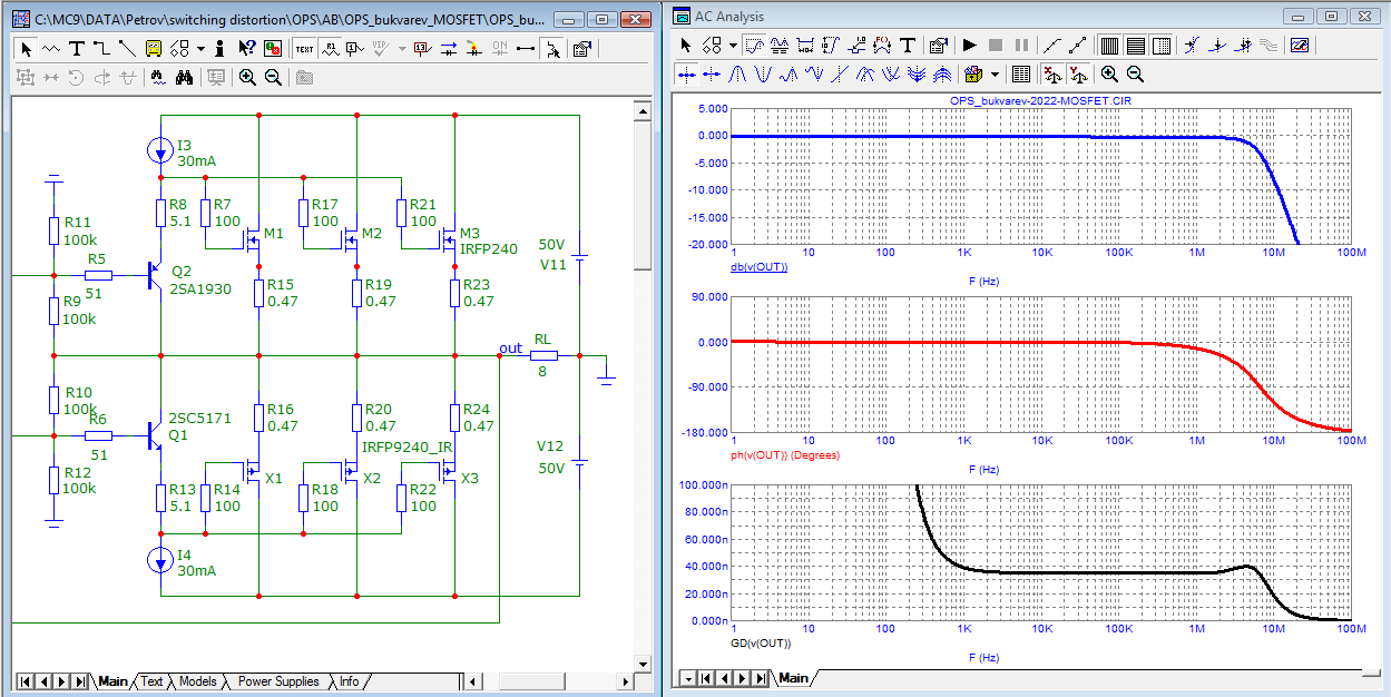

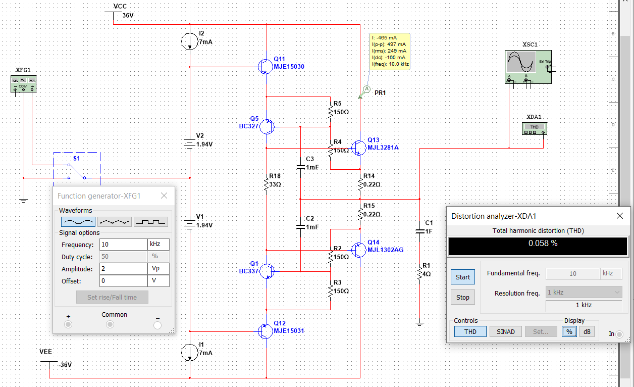

    промоделировал пару вариантов ВК представленных ранее
    Вложение 422650Вложение 422652Вложение 422653
    Вложение 422654Вложение 422655Вложение 422656
    судя по тестам на малой мощности явное преимущество у ВК на мосфетах
    И преимущество параллельного усилителя перед дарлингтоном ...

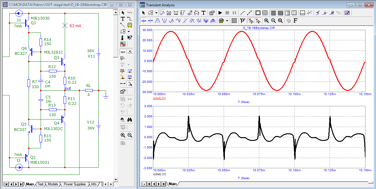

    Коммутационных искажений как таковых здесь практически нет, это просто высшие гармоники. Коммутационные искажения - это "иголки" при переключении плеч.
    так я и написал что это продукты искажений. Коммутационные на выходе "тройки" при недостаточном быстродействии выглядят так
    или так на выходе ВК на двойке Шиклаи (рисунок самого автора) http://www.audio-perfection.com/foru...15962#pid15962

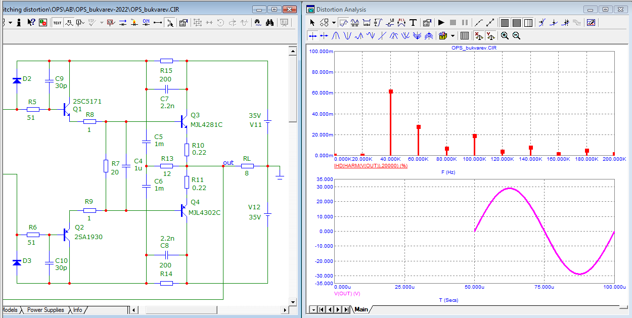

    не обязательно. Вот работа "тройки" с достаточным быстродействием
    При выходном напряжении близком к максимальной мощности преобладает 3-я гармоника. На малых уровнях преобладает 2-я гармоникаНажмите на изображение для увеличения.
Название:	AMP_one-stage_80V-SC_20kHz-продукты искажений.png
Название:	AMP_one-stage_80V-SC_1W_20kHz-продукты искажений.png

    Обе осциллограммы не на выходе «тройки» и ВК на двойке Шиклаи, а на выходе УМЗЧ, охваченного ООС. Искажения же ВК содержат не только «иголки», как на осциллограммах, но и весь спектр гармоник, начиная со второй. Также неправильно представлять осциллограммы в качестве типичных для указанных ВК. На самом деле они могут сильно отличаться в зависимости от конкретной схемы ВК. Так, например, осциллограмма на двойке Шиклаи получена в таком же УМЗЧ, как мой нынешний с тем лишь отличием, что Rэ в нем 0,2Ω, а не 0,04Ω. Амплитуда и длительность выбросов отличаются в несколько раз. Сильно зависят они (для любого ВК) от полосы эффективной работы ООС и других особенностей схемы.
    PS. Если в примерах для «тройки» с достаточном и недостаточным быстродействием имеется в виду полоса эффективной работы ООС, то на нижней картинке быстродействие как раз недостаточное, иначе выделенные искажения имели бы вид как на верхней картинке, т.е без видимых 2-й и 3-й гармоник.
