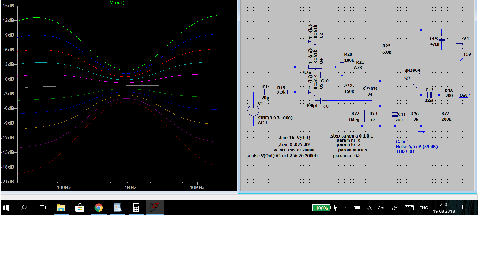

    По умолчанию Re: Предусилитель для динамических капсюлей с чувствительностью менее 1мВ
    Интересная особенность, после первого каскада резисторы R7 и R7-1 (22к) если уменьшить допустим до 2к, то со 150мВ на них выход падает до 80мВ, а на 22к до 120мВ ........ уменьшая сопротивление сигнал ведь должен наоборот расти ???
    Поделитесь оценкой симуляции последней версии, пожалуйста!

    FENDER NPN Input.rar
    А вот полевики 2N4393 это настоящая трагедия, только они работают так с приличным усилением и без искажений, все другие не годятся ни один .......... цена одной $1.5 за штуку, и у нас такие не продаются ...........
    Последний раз редактировалось Schertler; 18.08.2018 в 15:07.

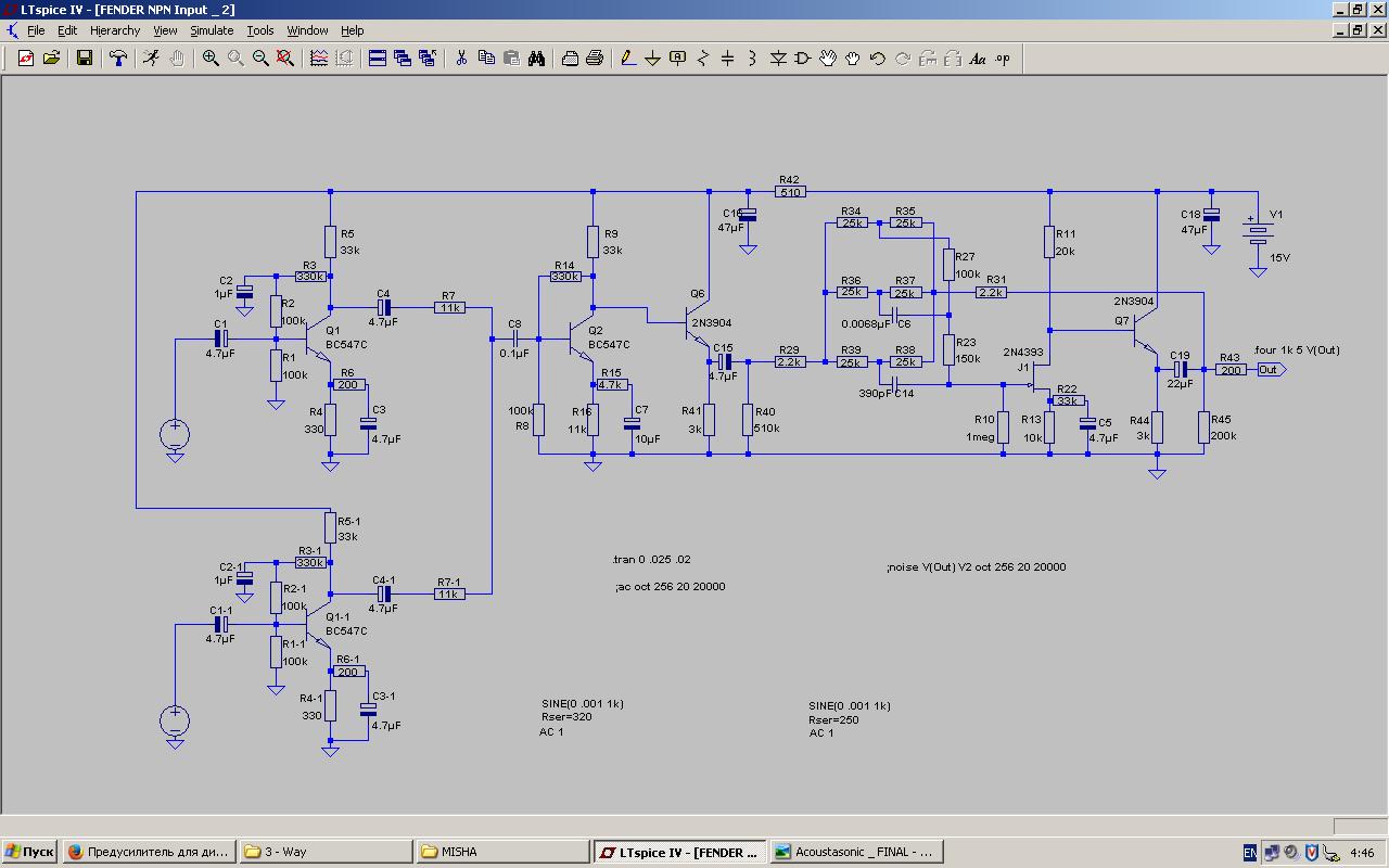

    Не переживай, тебе, для нормального регулирования громкости придется переделать второй каскад. Без полевика.
    С удовольствием! Я попробовал как-то "пристроить" TL072, но двухполярное питание как-то не "пристроилось" с Землёй .....
    Аналоги в интернее называются КП333 и КП902 ..... у вас есть конкретные примеры такой замены ???
    Вы должны знать какой ОУ на однополярное 14-15 В питание можно вставить Фендэровским простым методом на ТБ ......
    Так, всего один ОУ закрыл бы тему польностью !!!
    Любой современный ОУ работает от однополярного питания.
    Я тебе сейчас нарисую, как это сделать.
    Почти полным аналогом ТЛ072 является LT1057, он есть в библиотеке.

    Откровенно говоря, было бы нечестно так сразу выкидывать этот Транзисторный ТБ и выход, общие показатели лучше, чем просто хорошие !!
    Какую альтернативу можно найти транзистору 2N4393 ???
    Может его просто заменить на обычные NPN или PNP ???
    LT1057 тоже двуполярный.....

    Если уж так хочешь на рассыпухе и с ПТ, то найди в сети спайс-модель КП303. И настрой схему под нее.
    Или посмотри, что получается с ОУ.
    Темброблок на ОУ не добавит ни искажений, ни шумов. Делается точно так же; + на +, - на -, неинвертирующий вход - на виртуальную землю (VGND).
    Микшер все равно придется делать по другому. С тем вторым каскадом, что есть сейчас, независимая регулировка громкости не получится.
    Спасибо за такие короткие и готовые схемы! Получается, что Виртуально можно и 072 ОУ ставить, а с ним и ТБ ..... сейчас буду пробовать......
    Если это сначала было понятно, что такая схема не может полноценно работать, то мы могли много времени съэкономить ........
    "независимая регулировка громкости не получится!" думаю, вы понимаете, что эта схема-симуляция просто не имеет потенциометров из-за софта, в реальности поты стоят сразу на выходах первого каскада и суммируются на входе второго каскада (Полевик).........
    Хочу просто понять, в чём конкретно эта проблема с независимым регулированием заключается ? десятки схем имеют подобное суммирование каналов через резистор-конденсатор.......

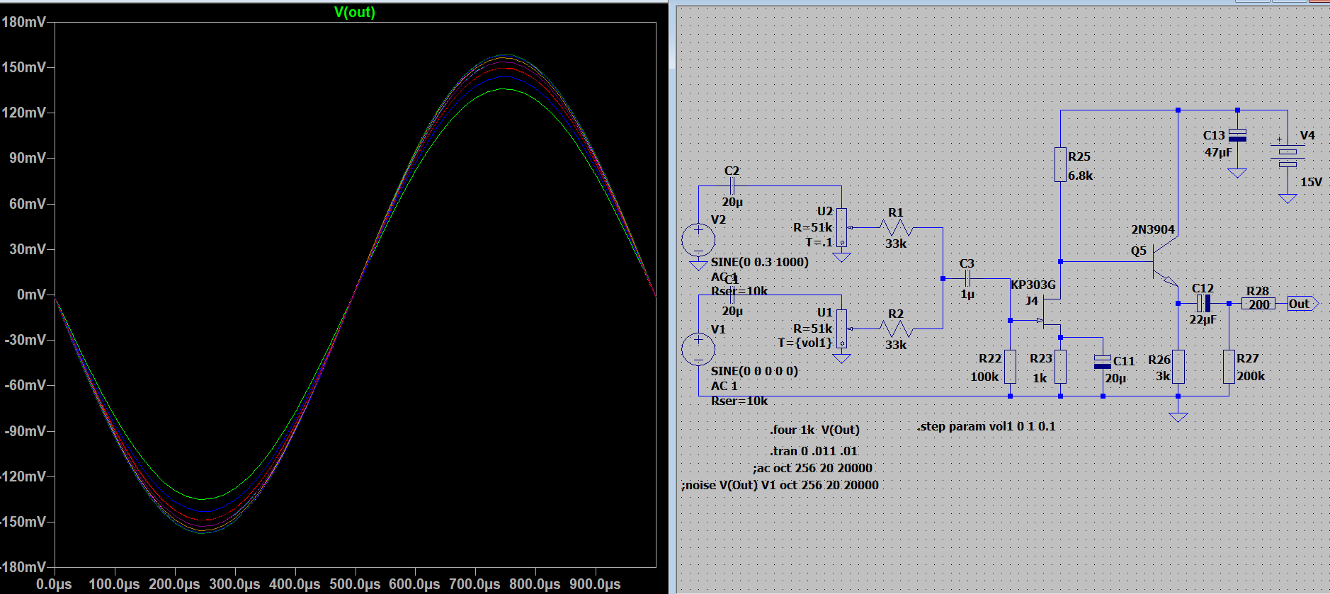

  12. #431
    21.01.2004
    3,607
    Да, суммирование производится, но за точкой суммирования должен стоять усилитель с токовым входом. Тогда усиление одного канала не будет зависеть от положения регулятора другого канала.
    А у тебя каскад после сумматора имеет высокое входное сопротивлением, и в нем такая зависимость есть.
    ---------- Сообщение добавлено 23:37 ---------- Предыдущее сообщение было 23:33 ----------
    Не из за софта, а из за твоего нежелания добавить в библиотеку потенциометры.
    Вчерашний день был очень обещаяющий, казалось всё готово!....... НО, оказывается готов только первый каскад........ всё равно жаловаться грех, скоро разберусь и с 072-ым и виртуальной землёй, других сложностей пока не вижу.......
    А можно как-то поставить другой вход у второго каскада на 4393 ? просто заменить на какой-нибудь 3102 или 3107 ?? может так сразу две проблемы решить и с 4393, и регулированием громкости ??
    Поты завтра "впишу" в программу, сейчас эксперименты ......
    А могу я просто выкинуть этот полевик на входе второго каскада и подключить вход сразу на второй NPN транзистор ??
    Можно. Но схема будет другая.
    Нет. Второй транзистор включен повторителем, а тебе нужно усиление, больше 1.
    Вот что я получил на ОУ LT1115
    Выход: 1.2 В
    Искажения: 0.5
    Шум: 6.7465µV
    Показатели солидные, но не для меня......... пожалуйста, помогите привести в себя пред!
    Не уверен что 1115 заменяет 072, но последнего нет в наборе.....
    FENDER NPN Input _ OPAMP TL072.rar
    А вот такой вариант замены полевого адекватное решение ?
    Параметры такие же солидные, но что мы получаем в ответ на ваше замечание выше ??
    Вход Второго каскада повторяет сам первый каскад, только Ку=~8........
  18. #437
    14.04.2009
    рядом с Москвой
    4,446
    Понял, что это за палки.
    Согласен, влияние 0.
    Ура
    Если в первом полевик пошумнее, то во втором каскаде его уж совсем не отличить от биполяра
    А чем
    https://forum.vegalab.ru/showthread....=1#post2522758 не угодил? полевик сверху любой на >15в, можно и н- и п-канальные, только для п поменять его местами с резистором.
    Ты бы хоть что-то получил, если бы ОУ запитал.
    Зачем ты повторил схему Фендера?
    Там куча лишнего.
    Зачем поставил ЛТ1115? Я уже писал, что почти полным аналогом ТЛ072 является ЛТ1057. Думаешь, 1115 будет лучше, чем 1057? Ошибаешься.
    Почему ты упорно лепишь входной каскад без повторителя? Думаешь, он будет лучше, чем с повторителем? Ошибаешься.
    Вот как оптимально. Но с входным каскадом ОЭОК (с повторителем) будет еще лучше.
    А еще посмотри на темброблок с КП303Г. Только ты его не просимулируешь, пока не вкрячишь потенциометры и модель для КП303Г.
    ---------- Сообщение добавлено 03:26 ---------- Предыдущее сообщение было 03:22 ----------
    Я не про шум, а про то, что полевик имеет большое входное сопротивление, суммирует напряжения, а не токи, при этом будет взаимозависимость регулировок громкости.
Название:	РТ на КП303Г.png
    Можно даже совсем без полевика
    Мда... всё таки рано я радовался

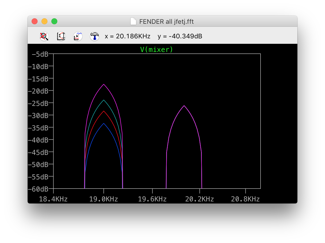

    Видимо, да.
    Это я один вижу влияние на 15%, или так оно и есть?
