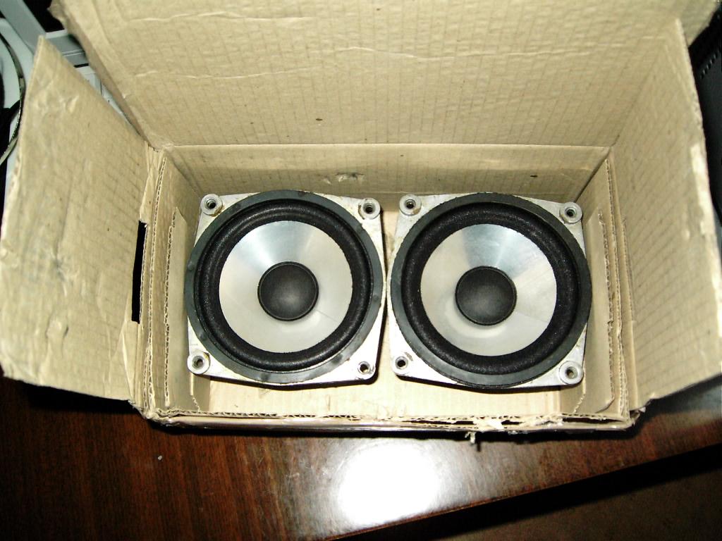

    Ну вот, господа. Сегодня получил посылку от DCorpа с его модифицированными динамиками.
    Сделано все довольно аккуратно.
    Шов на одном из динамиков почти не заметен.
    Подвес аналогичен таковому на моих 20ГДС-3.
    Ценрирующая шайба другая -с бОльшим количеством гофров, их глубина меньше. Цвет такой же, как у подвеса.
    Колпачек размером больше. Бумажный.
    Диффузор с обратной стороны покрыт чем то темным. Это темное, когда то было жидким.
    Поставил, послушал.
    Да, разница определенно есть. Во первых, весь СЧ-диапазон стал...как бы это сказать...просветленным. Т.е. весьма разборчивым. Вокалисты как будто выплюнули из рта жвачку.
    Во вторых, сразу стало заметно атаку струнных и ударных инструментов. В отличии от 20ГДС-3, этот динамик (назовем его 20ГДС-3-DC) с 10ГИ-1 звучит очень слитно и бесшовно. Эклектики ни какой нет, что говорит о низком КНИ 20ГДС-3-DC. Чего не скажешь о совместном звучании с 50ГДН-3. Последний, своим присутствием, опошляет всю нирвану от прослушивания получившегося комплекса. Но думаю, что это вина усилителя (сейчас у меня самоделка на ТДА1544). Как показывает практика, чтобы привести в чувство 50ГДН-3 (и ему подобные, с тяжелой подвижкой), нужен усилитель с очень высоким коэффициентом демпфирования.
    Может я еще не привык к новому звучанию АС, но мне кажется, что отдача в районе 3-5КГц повысилась. На некоторых записях это раздражает. Сразу скажу, что это субъективно. Буду слушать дальше. Или разживусь наконец микрофоном.
    Общее впечатление от динамиков хорошее. DCorp постарался на славу!

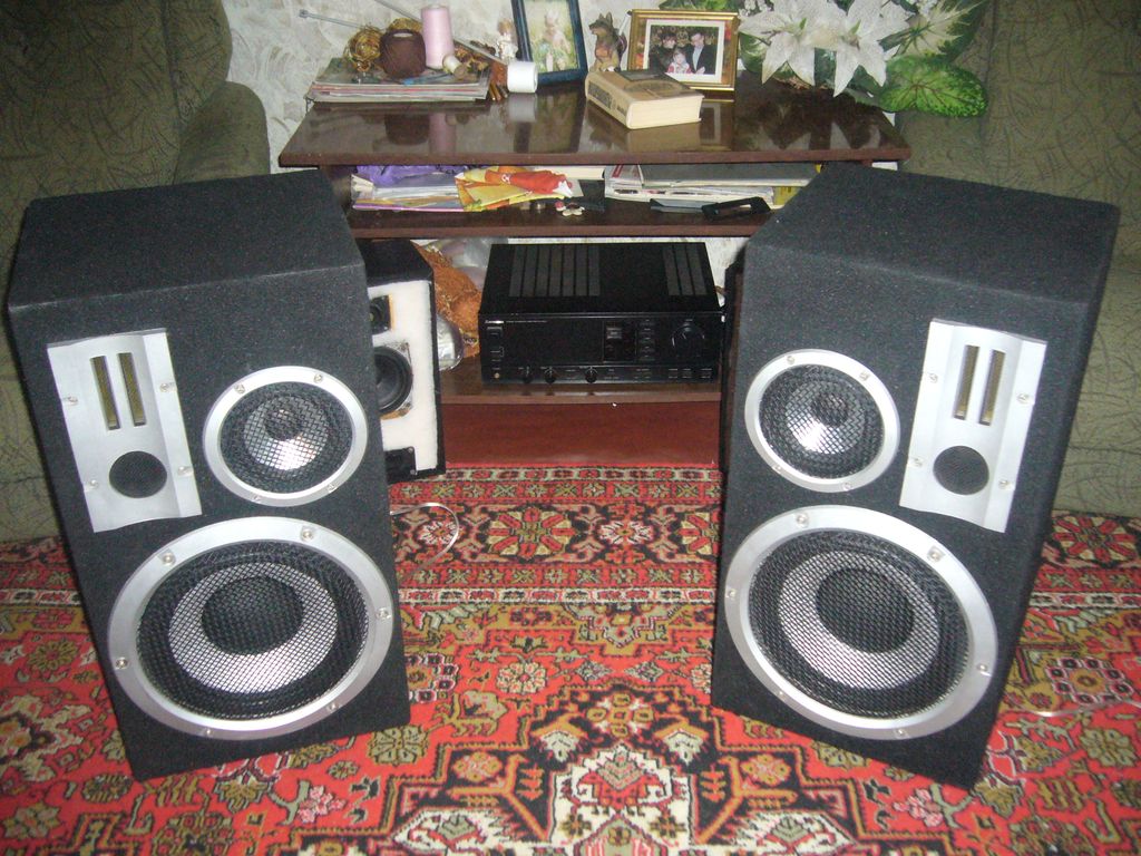

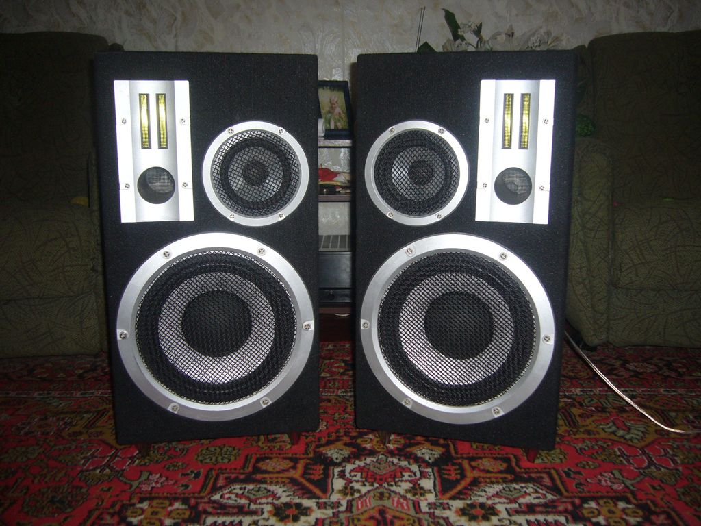

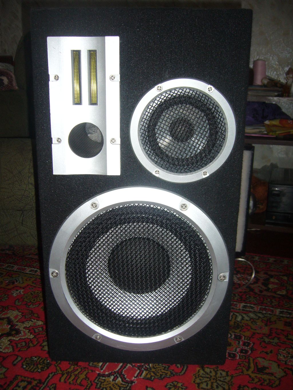

    вот и я свои Амфитоны уже укомплектовал во временно, окончательном варианте))
    https://forum.vegalab.ru/attachment....1&d=1215349787
    https://forum.vegalab.ru/attachment....1&d=1215349838

    А параметры т/с динамиков есть? Хотя бы НЧ...
  17. #436
    21.02.2008
    Украина г.Харьков
    26
    По умолчанию Re: Доработка Амфитон 25АС-027
    Нч, родные)) а СЧ товарища DCorp ну и ряд остальных доработок по обьщим советам
