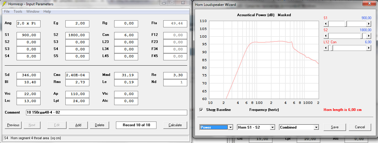

    Возьмите параметры 100.33 и вставьте в это оформление. Еще можно фильтр прикрутить в Tools -> Filter Wizard (Window>4).
    И все сами увидите.

    diman_dda, вставил и даже немного "покрутил ручки" https://forum.vegalab.ru/showthread....=1#post2284567
    задумался...

    10" 150ГДШ48-4 - получается коробочка поменьше но по сути соответствующая изначальной концепции Рогожина
    Для обсуждения десяток у вас есть своя тема https://forum.vegalab.ru/showthread....=1#post2269513
    Не теряйте ее.
