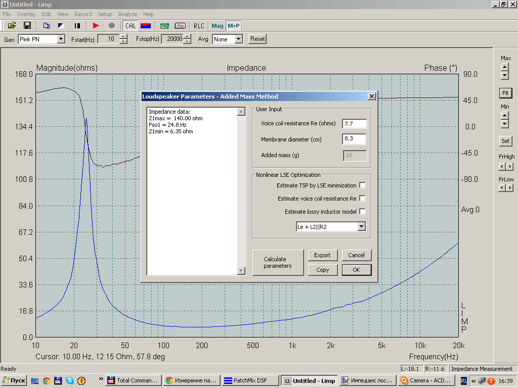

    8 Заходим в меню Analyze-> ..Added mass method
    Тут то и производится расчет наших параметров ТС.
    Есть два типа измерений: метод добавочной массы и установка динамика в закрытый ящик.
    Если измерять методом ЗЯ:
    Динамик устанавливается лицевой частью во внутрь ЗЯ.
    Объем ЗЯ выбирается из расчета, что после того как динамик окажется в нем, резонансная частота возрастет на 20-50%, но если Вы не знаете даже примерных заводских параметров, то объем выбирается следующим образом по размеру динамика:
    130мм : 2.76 л
    165мм : 5.38 л
    200мм : 9.30 л
    250мм : 17.65 л
    300мм : 29.92 л
    380мм : 59.58 л
    Я обычно измеряю методом добавочной массы, но если скажем так Вы не хотите "портить" динамик(клеить скотч или пластилин нужно аккуратно и все тогда будет без проблем, однако...) то изготавливайте закрытый ящик для динамика и проводите измерения этим методом. Кольцо из пластилина должно располагаться как можно ближе к колпачку и быть надёжно прикреплено, то есть составлять единую колебательную систему, чтобы избежать погрешности в измерениях.
    Итак, мы в меню Added mass method и у нас есть измеренный импеданс.
    Используя один импеданс, можно получить следующие параметры:
    -Fs
    -Qts
    -Qes
    -Qms
    9 Этот пункт можно пропустить опытным пользователям.
    Вводим измеренное ранее Re в поле Voice coil Resistance и Dia диаметр мембраны в поле Membrane Diameter
    Dia измеряется между центрами подвеса:
    далее жмем Calculate TSP. Получаем часть параметров ТС.

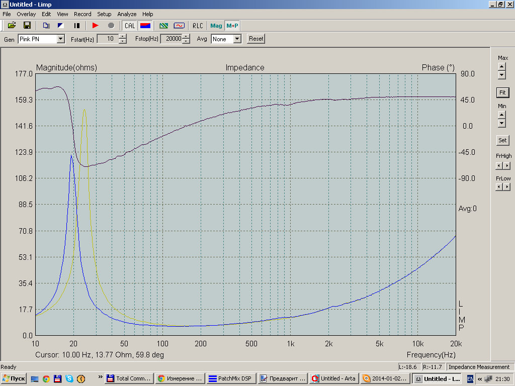

    10 Что бы получить полные параметры ТС, необходимо поместить имеющийся импеданс в Overlay.
    Для этого выбираем в меню - Overlay->Set as Overlay. Импеданс при этом изменит цвет.
    Далее измеряем еще раз, но уже с прикрепленным грузилом на мембране динамика. Вес грузила необходимо выбрать так, что бы резонансная частота динамика(Fs) упала на 25-50%(посмотреть ее быстро можно кликнув на график и установив курсор в самый его пик), вот почему я сначала получаю часть параметров ТС, а затем смотрю на сколько упала Fs и если нужно уменьшаю\увеличиваю вес грузила. В качестве грузила я использую пластилин, вес которого я измерил на электронных весах(достаточно точных). Нельзя прикреплять что либо, что подвержено воздействию магнитного поля, например кусок железа. Когда измеряете сабвуферную головку, у которой Mms 200гр и очень жесткий подвес, то приходится лепить 150гр дополнительного веса.. вот и приходит в голову мысль приклеить кусок железа. Лучше берите свинец.
    Итак: в меню кликаем Record->Start, либо красную кнопку на панели инструментов.
    Визуально импеданс должен быть меньше и на нем не должно быть шума в виде "иголок" на графике.
    Видим чистый импеданс - в меню кликаем Record->Stop либо красную кнопку на панели инструментов.
    В итоге получив второй импеданс переходим в меню Analyze-> ..Added mass method и вводим данные как в пункте 9: Re, диаметр и добавленный вес ), далее жмем Calculate TSP. Вот мы и получили параметры ТС. На графике у меня видно "иголку", я не старался клеить грузило...

    и так, опробовал я с другого компьютера. замеряю мидбас. что, неужели получилось?
    только иголка смущает. груз - пластилин, равномерно прикреплнный по центру. очень крепко. как не размазывал, перекреплял - горбик остаётся.

    А у меня первый динамик - гуд, а вот второй вообще .... ещё и не такой горбик. И без груза.
    Знаток, что бы это значило?
    Ведь ничего не меняю. Один - ровная кривая, второй тут же подкидываю - рванина.
    ---------- Сообщение добавлено 19:28 ---------- Предыдущее сообщение было 19:13 ----------
    упс.
    А теперь - гуд. Нажмите на изображение для увеличения.

    Но драйвер всё равно периодически слетает. Может - это бонус к незарегеной версии Лима?
    ---------- Сообщение добавлено 19:32 ---------- Предыдущее сообщение было 19:28 ----------
    Цитата Сообщение от _kolenval Посмотреть сообщение
    горбик остаётся.
    Мож чёт с проводами? Или переставьте куда в другое место дин.
    У меня такая же фигня была даже без груза.
    Подкинул памяти (комп бухгалтерский, хилый), потанцевал с бубном, провода перекрепил, ну и слепил стойку для дина и переставил в другое место и всё получилось ровнёхонько.
    Я груз по другому способу крепил, но пока скотч не проклеил по всему диаметру - тоже иголки были.

    _kolenvalкак не размазывал, перекреплял - горбик остаётся.
    А может быть, когда Вы лепили-размазывали пластелин - то сместили или подмяли или как-то перекосили дифузор?
    Мой дин и без груза такое же выдавал. Я подвес поправил и вуаля.

    Вот данные измерений второго динамика Realistic Americana 40-1305
Название:	второй дин без груза.png
Название:	промежут данн второй дин без груза.png
Название:	второй дин с грузом 62 гр.png
Название:	нееполные парам ТС второй дин с грузом.png
Название:	второй динамик полные парам ТС.png
    ---------- Сообщение добавлено 22:16 ---------- Предыдущее сообщение было 22:14 ----------
    вот файл с параметрами
    Возможно где то механический резонанс т.е. плохо прикреплен груз.
    Я вот только не пойму, почему Вы начали измерять с грузилом, если первые измерения необходимо без него произвести, а затем уже получать второй импеданс, что бы рассчитать полные параметры ТС.
