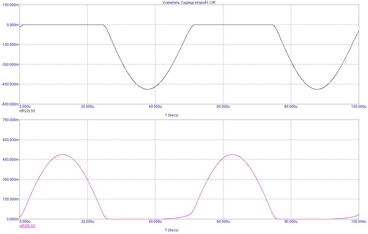

    Меня интересует совсем иной аспект.Вот цитирую
    А.Сырицо :
    Созданием запирающего напряжения на эмиттерных переходах транзисторов оконечного и предоконечного каскадов усилителя.
    И взаимосвязь между этим фактом и коммутационными искажениями.
    Почему уточняю ? Да потому что и тут и в ветке Андронникова этому моменту мягко говоря не придают значения. А зря.

    Николай ,а что скажете о коммутации плечей ВК.Почему то кажется, что там есть нюансы.
    ОФФ. Щас проще схемы анализировать.появились мощные компьюторные симуляторы и более менее правдоподобные модели радиодеталей. тот же отклик оос великолепно виден .

    Робяты спокойнее.Давайте не отвлекаться от предмета обсуждения.Вот сшивка плечей на биполярах.Ток покоя 80ма
Название:	Усилитель Сырицо второй1сшивка.JPG
    С уважением Максим.
