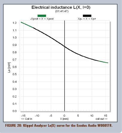

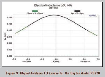

    Цитата Сообщение от Informer Посмотреть сообщение
    Ну так объясни вкратце в чём суть, то. Мы поверим на слово, а кто не поверит, тот перечитает журналы.
    №10_2011

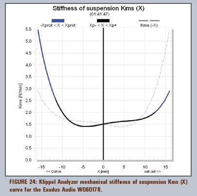

    Суть в том что кроме домыслов о сути разницы в звучании на разных уровнях есть еще и вполне конкретные физические вещи о которых естественно никто никогда не говорит в глянцевых журналах Вот несколько первых попавшихся под руку "веселых картинок":
    Вот очень занятный динамик например:

    Для сравнения более прилично ведущий себя экземпляр:

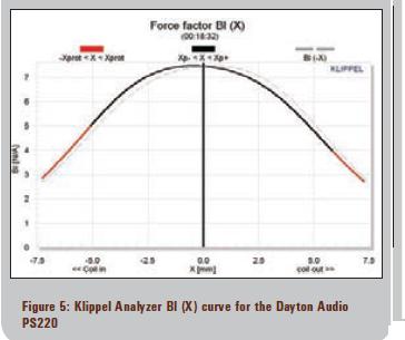

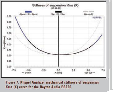

    "Хитрый" подвес, упругость около нуля даже чуть увеличивается. К чему бы это?
    Для сравнения стандартный подвес без прибомбасов:

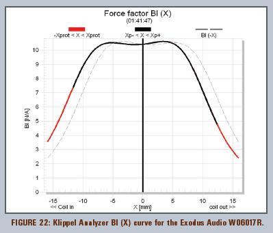

    Стандартный, симметричный график БЛ от смещения:

    Хитрый патентованный БЛ. С симметрией не все так радостно, но зато прекрасный запас по динамике:

    Симметричный красивый график индуктивности, явно с короткозамкнутым кольцом в зазоре:

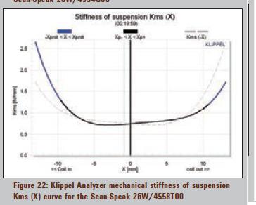

    Еще один "экзотический" подвес. Что там кто говорил о симметрии?

    График стандартной индуктивности от смещения, без мер коррекции. Здорово? Встроенный в головку ФНЧ с плавающей частотой среза мало того, так еще и в одну сторону эта частота будет повышаться, а в другую - понижаться. Хай-энд?..
    Если это я один был в танке, что не видел раньше таких графиков, то приношу всем глубочайшие извинения за постинг банальностей Но вот честно, руку на сердце, ни разу никогда не видел даже упоминания о таких вещах ни в одном высококонцовом журнале. Зато болтовни о микродинамике и пороговых эффектах в проводах - это пожалуйста, вплоть до каких-то описаний криогенных технологий и экскурсов в алхимию

    про первые две картинки - совершенно стандартная и очевидная без клиппеля картина. для разных динов при разном достижимая при разных уровнях, местами легко и хорошо слышимая.
    трабла решается в большинстве помещений на 96% легко и просто, только несколько дороже. этим же способом избегаются в существенной степени и прочие неидеальности, связанные с большой громкостью..

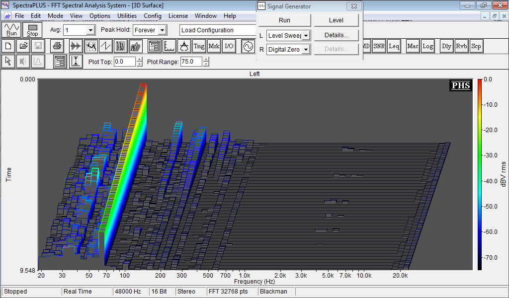

    Померил гармоники от амплитуды на 63Гц с 0 (примерно с 1.5Вт) до -30дБ (шум дома не дает ничего малосигналного смотреть )Нажмите на изображение для увеличения.
    Макс гармоник на максимуме амплитуды ~1,2% потом падает до 0.5%
    АС бекхорн на Фостексе 208, мик и остальное Робортон.

    А прикольно, половинная субгармоника (это она?) сопоставима со второй, причем практически пропорциональна сигналу, а не растет/падает как это бывает с продуктами нелинейностей.

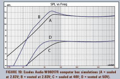

    Хорошо! Вот пример головки. Давайте догадаемся что у нее субъективно будет с басом в ЗЯ на малых уровнях
    амплитуда звукового давления у нормальных басовиков пропорциональна сигналу, т.е. по крайней мере грубейших нелинейностей не наблюдается.
    В таком случае вы имеете дело с наблюдением воочию кривой равной громкости. Что не так?
