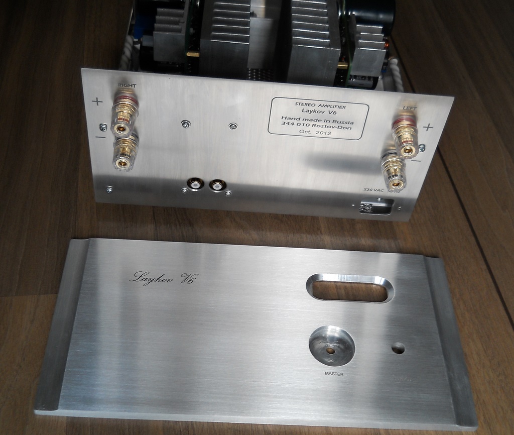

    Почти оформил в корпус один из усилителей-макетов, долго ждавший своего часа. Исходя из габаритов плат решил для разнообразия сделать в миди формате, 300 х 300 х 150мм. Проблемы с дюралем затянулись, основу ваял из уголка, капот ещё предстоит лакировать шпон на боковинах, потому не показываю. Верх и низ полностью сетка ради хорошего проветривания. Надпись на лице получилась хорошо, тонкие линии и достаточно глубоко протравились. Управление от Максима+БП ИГВИНа, всё одним энкодером со встроенной кнопкой, рядом сетевая. Между конденсаторов БП вторым этажом приютилась защита АС.

    Последний раз редактировалось N700; 11.10.2012 в 18:24. Причина: добавил фото.
