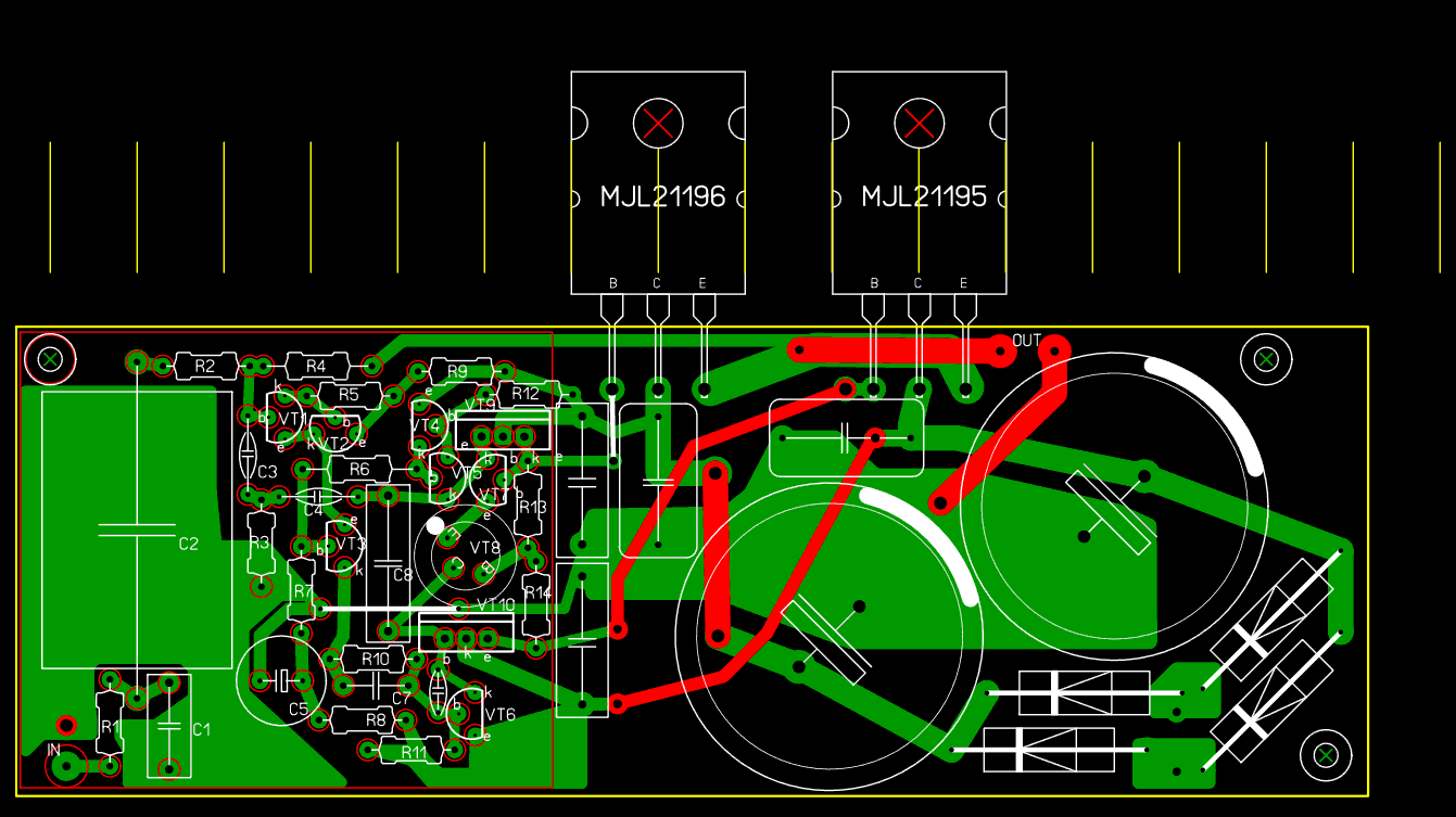

    Кто-то мне говорил что для Акулиничева нужно уменьшать емкость монтажа и не пытаться утрамбовать все детали на платку 5х5см. Некоторые детали автор соединял между собой выводами напрямую. Опять плату переделывать придется.
    Сделал горизонтальной, чтобы расположить на ней большие, 36 миллиметровые банки джамиконов 10000uF100V, транзисторы ВК переместил на бок, к радиатору.

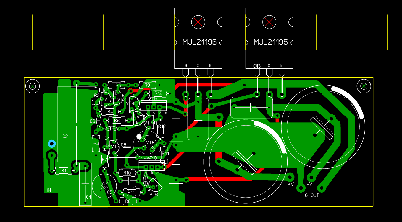

    Нарисовал платку .Вроде емкость монтажа маленькая.габариты 60на 70 ,планарное расположение платы на радиаторе.
Название:	Акулиничев плата.JPG
ID:	182573   Нажмите на изображение для увеличения.
Название:	Акулиничев плата1.JPG
    С уважением Максим.

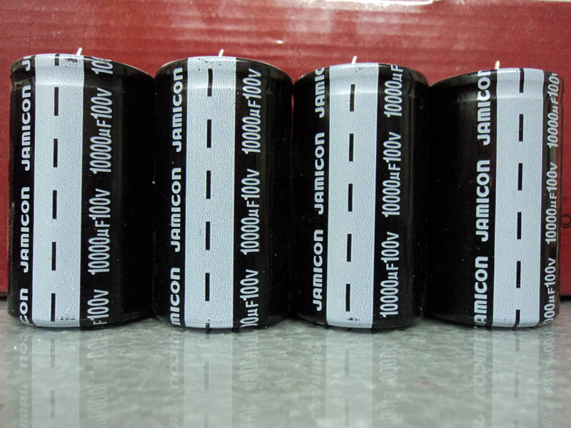

    Хочу поставить в качестве основных вот эти банки.
    Расположить плату параллельно радиатору наверное не выйдет, банки слишком большие и тяжелые, для того, чтобы висеть на своих ногах.

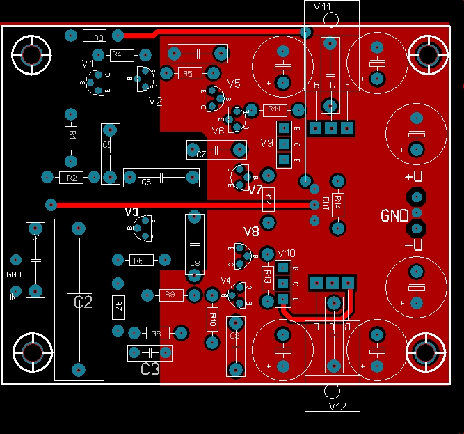

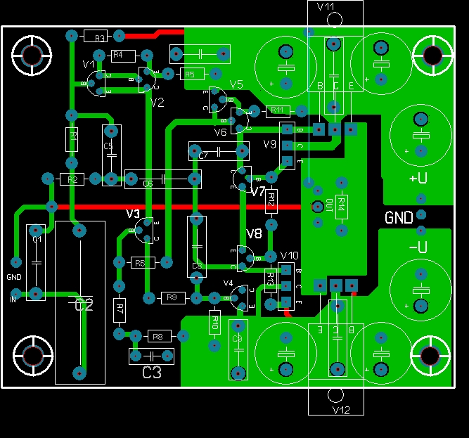

    Перерисовал плату под горизонтальное расположение, выходники разместил на боку платы, к радиатору.

    да эта плата у меня тут давно закачана(года4 назад).Сделана благодаря советам Анатолия_V. Второй слой добавил таким образом .чтобы цепи коррекции неиспортить емкостью монтажа..
    Офф учимся,стараемся по шенфею разводить.как получается судите сами.
    С уважением Максим.
