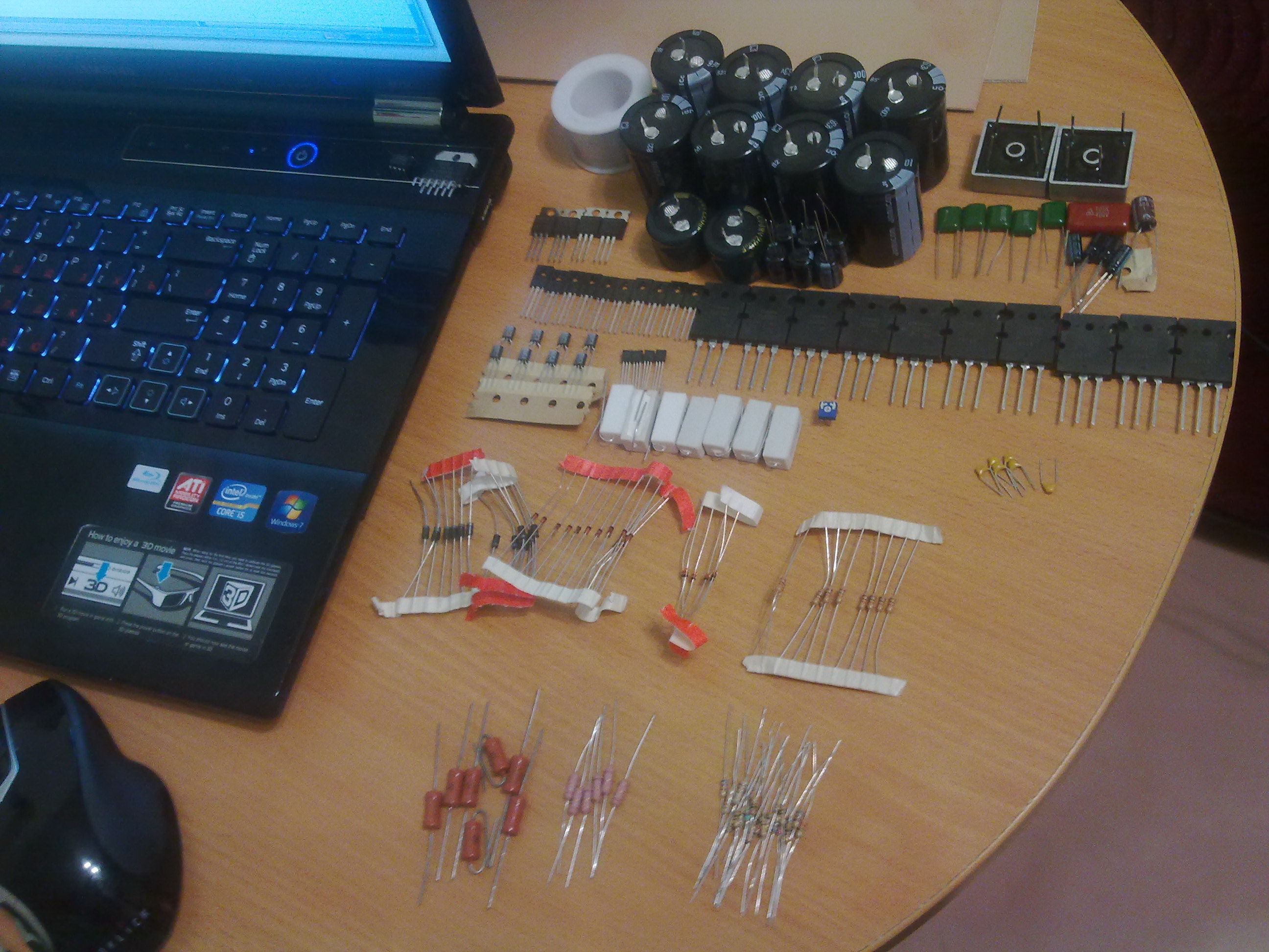

    Сегодня закупился, буду мудрить.
    только вместо sa1943 взял sa1302 , но все одной партии
    на место повторителя поставлю тоже 5200 и 1302, диоды на первую ступень питания сдвоенные mbr20100ct, еще конечно есть ляпы в рассыпухе, немного разберусь и напишу.

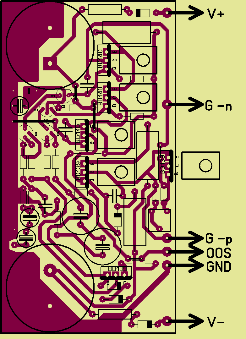

    только закончил разводку платы отделно УН, так сказать универсальная плата, для разных выходных каскадов, есть кое какие задумки
    Хотелось бы попросить, если не сложно кинуть взглядом на наличие ошибок, а то уже в глазах двоиться, заранее спасибо!
    Ширина платы упиралась в 98мм и длину 50, вот и пришлось помудрить

    По умолчанию Re: Симметричная топология Холтона На биполярах, биполярномосфетный гибрид
    mosfet_amp.sch.zip - файл схемы формата Игла. Забросьте лайоут подальше, пока не поздно! В крайнем случае, - можно плату без схемы рисовать, как в "лайке". Игл исключит ошибки расхождения схемы и печатной платы. Осваивается за пару часов изучения. Работать можно начинать сразу.
    IRF610 m-n V-MOS 200v 3.3a 17p
    IRF9610 m-p V-MOS 200v 1.8a 17p
    Может и есть что-то лучше, но мне пока не попалось. Пара тошиба есть с аналогичными параметрами в SOT корпусе.
    ВейвКорп - это тоже я.

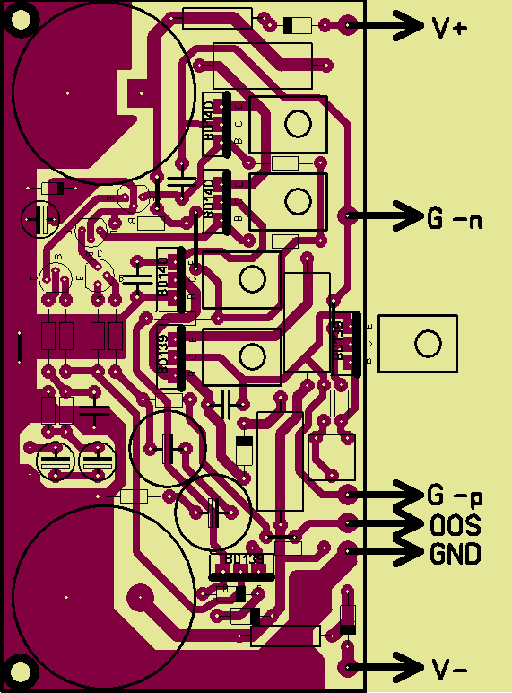

    В общем первый вариант разводки в LAY правильный. Программа Игл хорошо помогла, не без участия nikolayms,конечно же .
    Некоторые вещи при трассировке прога не видит, нужно ткнуть носом, поправить некоторые дорожки чтоб прошли другие,
    в некоторых случаях загораживает сама себе место для прокладывания дорожек, и нужно их смещать или делать небольшие петельки.
    В принципе наверное так и должно быть, было бы наверное не так интересно, когда все ровно .
    Прога подкинула кучу нюансов для доработки первого варианта в LAY, избавился от одной перемычки, пару дорожек укоротил порядка на 10мм, и по мелочи
    Вот собственно и он:
    по мелочи конечно есть чего доработать, но первое что бросается в глаза - повернуть большие электролиты на 90 градусов.
  19. #438
    10.05.2010
    2,104
    Да действительно, укорачиваются дорожки по питанию. спасибо
    Еще думаю повернуть второй электролит (верхний в ПП) на инверт входе.
    Предложения?

    Ну вот в принципе и все,
ID:	167640 холтон NEW2b.rar
    доработок уже не будет да и нечего там вроде что то дорабатывать.
    Буду травить.
