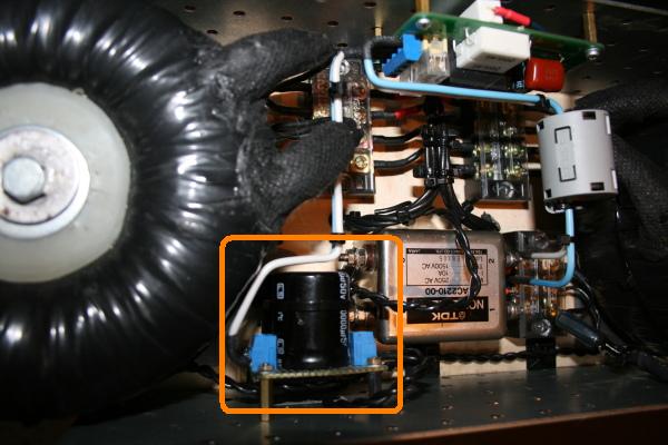

    Я вот тоже сбацал на медни... ИНГВИН-СПАСИБО, что показал эту простейшую схемку. Зуд двух трансов по 700 ВА ушел, не попрощавшись Теперь только релешка в софт- старте зудит, стерва.

    А правильное это значение?
    Ничего не станет с мультиметром, если я щупами посмотрю напряжение на конденсаторах в фильтре, который сделал?
    Добавлено через 6 минут
    Сделал проще, отрубил сеть. Заряд на конденсаторе в фильтре +-1,51В.
    Мультиметру ничего не будет, но он (дешевый) может врать, если уровень постоянки сравним с падением напряжения по переменке на реактивном сопротивлении конднесатора.
    При отключении от сети на кондёрах останется постоянка плюс последнее мгновенное значение переменного напряжения. Если диодами/стабилитроном задано малое "защитное" значение напряжения на конденсаторе, оно и останется.
    ЗЫ Кто сколько постоянки у себя намерял? В схеме, с которой всё началось, стоит мост, это 1.2В, выше которых фильтр будет постоянку пропускать. С другой стороны, сапрессор вроде Р6КЕ6,8СА довольно избыточен в этой схеме.
