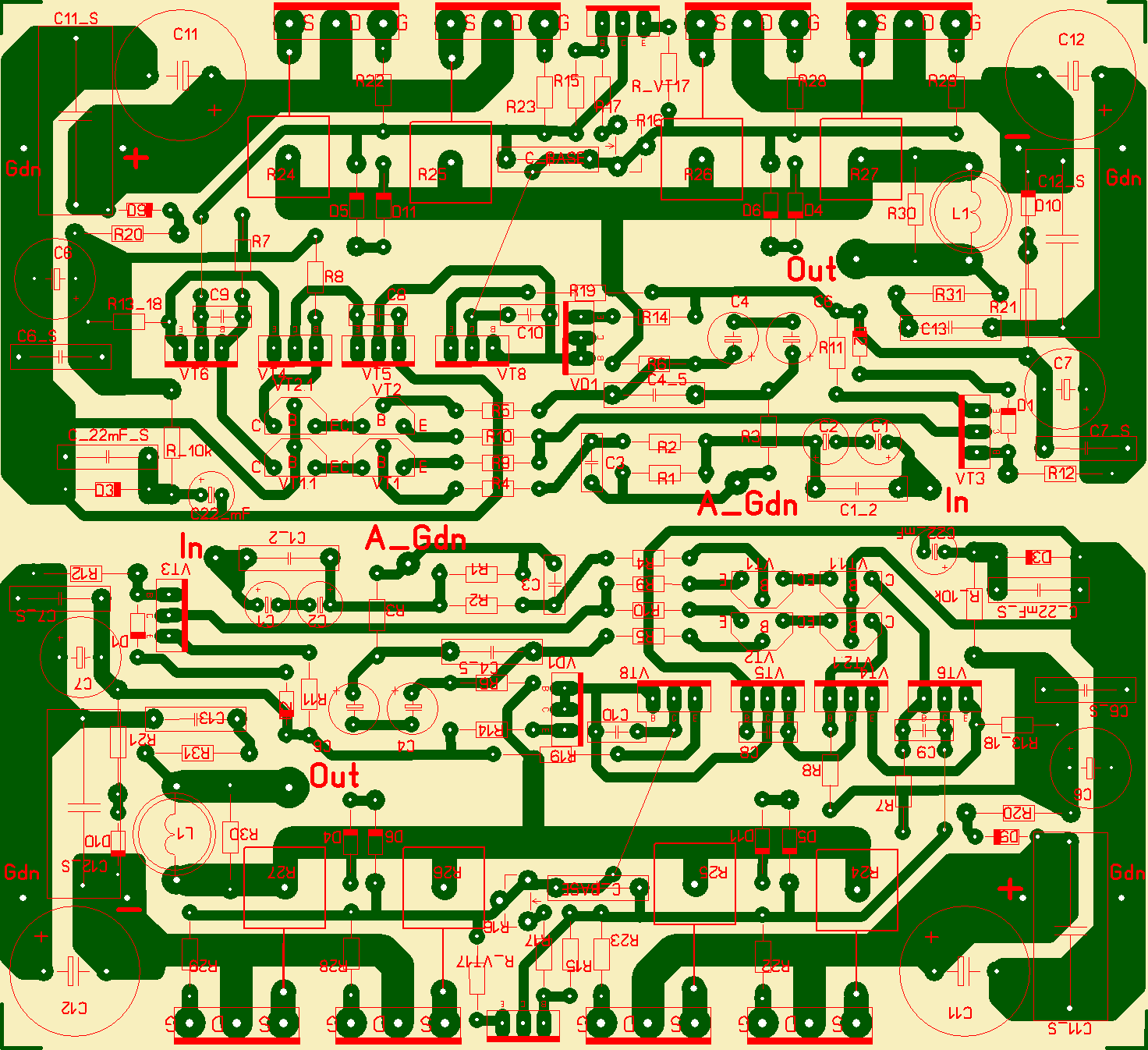

    ЛЮДИ ЗНАЮЩИЕ, ПОМОГИТЕ ДОВЕСТИ УСИЛИТЕЛЬ ДО УМА !!
    Изначально проэктировал платы и корпус для питания по типу "двойное моно", полностью раздельные БП и трансформаторы левого и правого каналов (рис. 1). Однако четыре обмотки никак не умещались на трансформаторе ОСМ-0,4, было принято решение сделать две обмотки, и потом развязать питание левого и правого канала диодными мостами (рис. 2). Я был уверен, что это исключит взаимодействие земли GND L и GND R, и петля, образующаяся через источник сигнала по сигнальному кабелю мне будет не страшна.
    Однако жизнь на***ть неудалось - при подключении обоих каналов ко входам усилителя - идет сильный фон, независящий от положения ручки РГ (рис. - схема подключения земли 1), если оставить подключенным только один любой канал - все замечательно, никакого фона.
    Заметил два нюанса - если оба входа висят в воздухе и РГ на максимуме - слегка фонит , если при этом замкнуть выходы GND L и GND R блоков питания - фон слабеет, если их соединить с корпусом усилителя - он исчезает практически полностью. ОДНАКО ПРОБЛЕМУ С ПЕТЛЕЙ ЧЕРЕЗ ИСТОЧНИК РЕШИТЬ ТАК И НЕ УДАЛОСЬ.
    Может будут идеи - как разрулить сложившуюся ситуацию?

    Земли входов между собой соедини проводом и центр этого провода посади на корпус. Фон пропадет.

    Ну ты и намутил в блоке питания. Средняя точка если б была, никакого фона не было бы. У меня корпус ваше не задействован. Все сводится к средней точке в БП. И в динамиках мертво при закороченных входах. Можна переделать еще БП. Соедини две обмотки через общую точку и используй два моста и все будет в поряде.

    Транс - 400вт, Питание +-75в, номинальная мощность усилителя 2*500вт, общая емкость конденсаторов 240 000 мкф. Дядя WP мне сказал что этого транса хватит, послушал автора. Транс то справится, первыми при такой мощности перегреются радиаторы....нужен будет дополнительный обдув.
    Добавлено через 2 минуты
    Цитата Сообщение от Vodoley Посмотреть сообщение
    Переразведи питание. Сделай средню точку и все будет в поряде...
    Т.е. вы считаете что лучше один БП на 2 канала? К сожалению для этого мне придется полностью все переделывать.....
    Добавлено через 5 минут
    А вот тут пожалуйста поподробнее. Сказанное можно по разному понять, можно рисунок?

    В том варианте, что ты придумал лучше 4 обмотки, а еще лучше 2 транса, но если этого нет, то придется обойтись тем, что есть. И ничего в этом страшного если один БП на 2 канала Ничего там страшного в переделке...
    При питании двух каналов от общих обмоток трансформатора, но с разными
    диодными мостами и батареями конденсаторов от земляной петли не избавиться! Тут либо одно из двух - или переделывать трансформатор (что лучше),или питать оба канала от одного и того-же выпрямителя(тут тоже есть сложности с разводкой, но они преодолимы).

    Нет я так не считаю. Конечно идеально было бы когда каждый канал питается от своего БП. Но если у человека на одном трансе не 4 а только 2 обмотки, то полностью раздельное питание аж никак не получится.

    [QUOTE=Vodoley;859145]Нет я так не считаю. Конечно идеально было бы когда каждый канал питается от своего БП. Но если у человека на одном трансе не 4 а только 2 обмотки, то полностью раздельное питание аж никак не получится.
    Читайте ответы внимательнее!
    Я-таки ответил, что лучше трансформатор с четырьмя обмотками, но
    если трансформатор переделать не удастся то нужно питать оба канала от одного выпрямителя!
    И одной батареи конденсаторов!

    Помогут дифференциальные входы, других вариантов нет.

    Если проблемы с фоном не прошли - соедините мекки обоих усилителей мощной шиной, сигнальные земли источника подключите через резисторы 4-10 Ом (используйте полностью изолированные клеммы).
