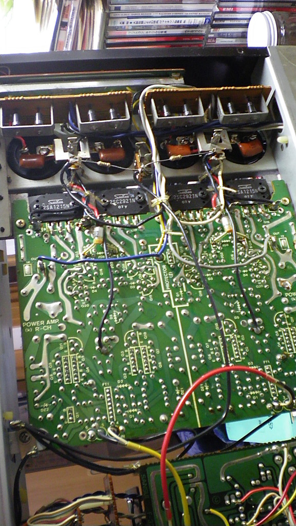

    Не зря говорят, дурная голова рукам покою не дает. Только акустику починил, так сам себе усь спалил.
    В общем , похоже спалил выходные транзисторы на правом канале. Определил знакомый, понимающий. Сказал выпаять все и отдать ему на проверку.
    Я посмотрел на них , а маркировка вся разная. Я думал будет парная и в схеме для Сансуй AU-D9( вроде как европейская версия, как я смог нарыть) парные нарисованы.Вот я и думаю. может уже кто починял его? Фото. Нажмите на изображение для увеличения.
ID:	318615 Ну и соответственно проблема, я так понимаю оригинальные только в доноре? А что на замену тогда искать?

    Одна пара (минимум) уже менялась. Поэтому и разные. Для проверки транзисторов их выпаивать не нужно. И нужно проверять не только их, а как минимум- все детали двух последних каскадов. А лучше- отдай специалисту- целее аппарат будет.
    Тоже самое.
    Можно посмотреть аналоги с такими же параметрами и в таком же корпусе.
    P.S.Лучше искать пару,которая справа.

    Самое сложное- фейк не купить. Родные ещё поискать! И отличать уметь.

    Ага, а предположительно сгоревшие находятся на фото слева. Заставляет задуматься.
    А кстати, посмотрел по схеме на AU-d9, там маркировка другая транзюков, аналоги?

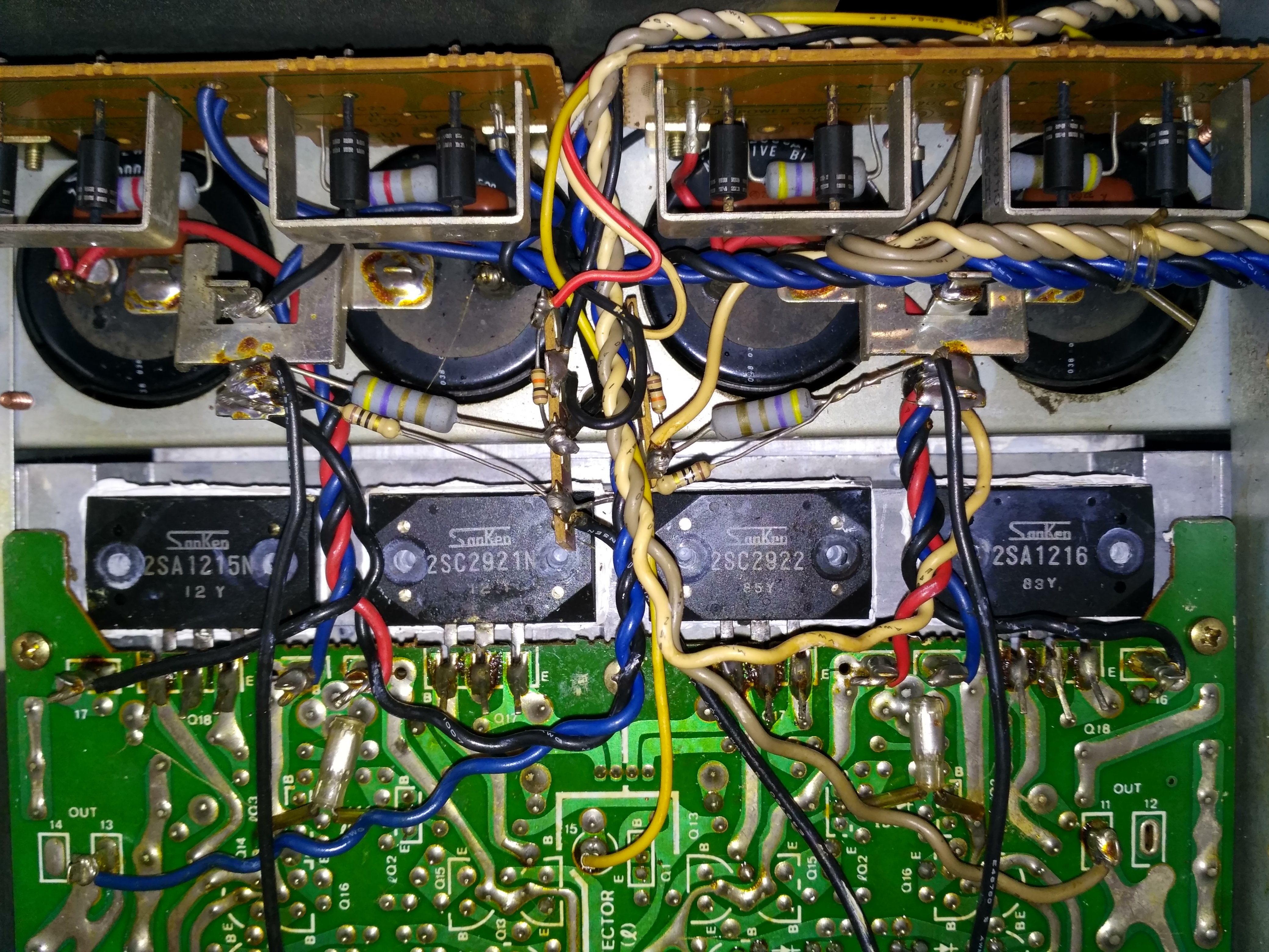

    ниче што родные те которые с лева?
    как определил?
    ---------- Сообщение добавлено 11:04 ---------- Предыдущее сообщение было 10:51 ----------
    Речь не об этом, а о том, как отличить настоящие Санкены от фейка, которого сейчас в продаже намного больше.

    Цитата Сообщение от BC Посмотреть сообщение
    как определил?
    Где Нажмите на изображение для увеличения.
ID:	318663 то у японцев нашел
