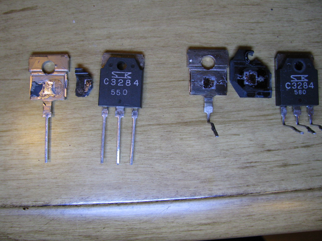

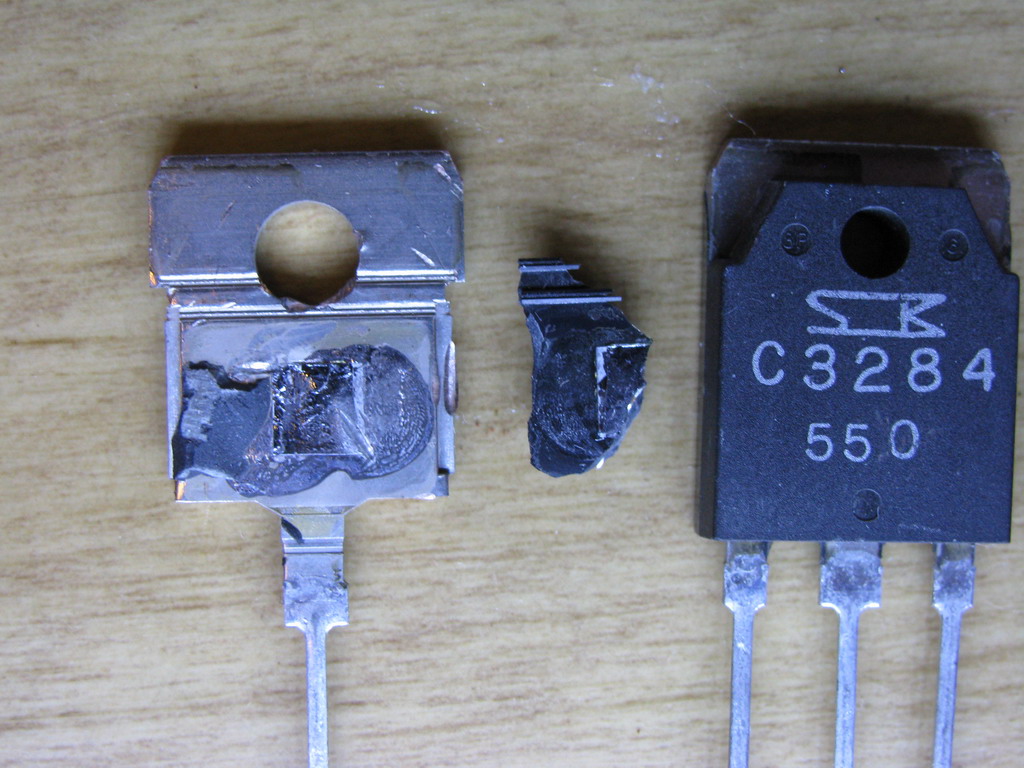

    Кто разбирается подскажите, пожалуйста - настоящие или нет? Один разбил сгоревший из фирменного аппарата, один с ебея.
    Серебрянная клякса вокруг вокруг это нормально?

    вьіглядят очень похоже

    на точно оригинальном кристал квадрат, а на купленном прямоугольник вытянутый вертикально, ширина чуть меньше. и еще клякса серебрянная. вес одинаковый.
