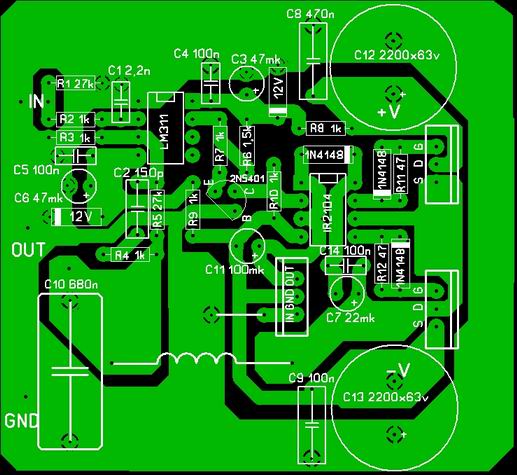

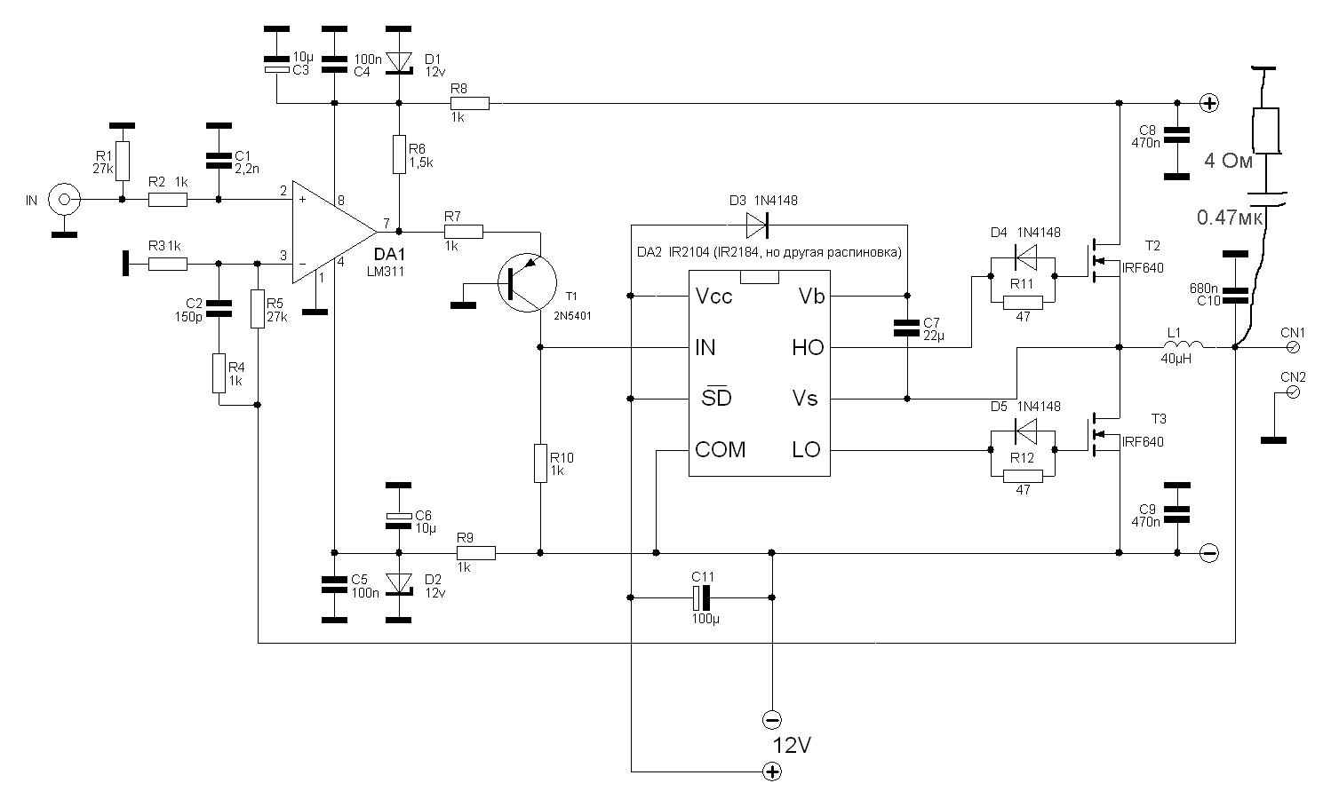

    вчера собрал макетку для проверки драйвера ir2104, в обоих драйверах LO не пашет, пашет только HO. хотя я их сразу не проверял. можно ли как нить спалить его в схеме, если полевики целые, затворные резисторы стояли по 50 Ом на irf640?
    схемаНажмите на изображение для увеличения.
Название:	Resize of LM 311+IR2104_lay.JPG

    при таких резюках в затворах не должен, может сгореть из-за другого, ты игнорируешь советы, тогда и решай свои проблемы сам.

    superamplifier, я не могу найти своё предыдущее сообщение и ответ на него (хз, может глюк оперы...), ща резюки поставил в 30 Ом, жду новые драйвера и полевики (заказал IRF540NPBF), хотя думаю что и с 640-ми должно было работать.
    кста надпись на драйвере была штампована краской и как-то не очень ровно относительно корпуса.
    и ещё, иногда нету возможности использовать те или иные детали ввиду их отсутствия или отсутствия возможности их заказать вот и приходится использовать то, что есть.

    я сам эксперементировал с разводками и пришел к выводу, что усилитель, при большой мощности может вытворять чудеса при НЕ ПРАВИЛЬНОЙ разводке, еще лучше - когда он вообще не работает даже на малой мощности. так что не поленись забацать на печати от квази - она простая и нормальная. в то время как на прототипе той что ты показал у меня один вообще отказался работать.
    если не хочешь возни с резюками - ставь разрядники на BC807, те резисторы подбирать не нужно будет + можешь вешать чуть потяжелее ключи.

    ну это понятно, просто тут на высокой частоте есть особенности, пока не поняв их лучше собирать на том, что должно явно работать, иначе могут быть слова потом : "Д-фигня, трудно повторить..." и в этом духе. все тут доступно и не сложно, главное стараться собирать на нормальных деталях и платах.

    есть ли у тебя под рукой печать от квази (буду благодарен )) ), а то поиск по ветке ничего толкового не приносит, а если и приносит, то и понять какая из печатей рабочая не собирая сложно...

    вот два архива, первый оригинал от квази(обе печати рабочие). вторая мной переделана немного, упрощена и выкинуто для меня не нужное.

    печатка эта рабочая.. но большого напряжения не подашь.. стабы 78хх(( это плата 2 а плата 5 там ваще гуд.. 400Вт снимал)
