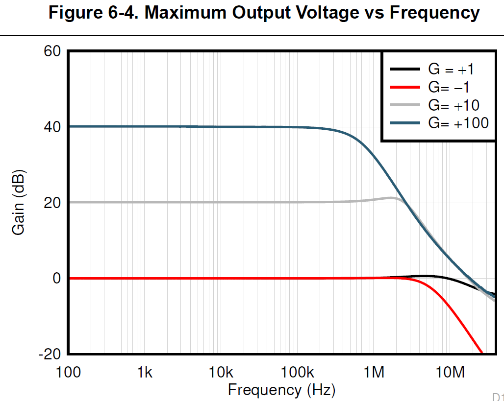

    Если бы у меня был заведомо оригинальный 1655/56, то сравнивая легко подделку отличить, а так я сравниваю с близкими опа828, ад8610. У1655/56 есть вот такой график, из него видно что на 1МГц при Кус=100 усиление падает примерно на 6дБ, ну так оно и есть, поменьше у меня получилось, на 1/3 примерно.

    Нет. В обычном "сеттлинге" длительность периода (или полупериода) совсем другая, на порядок меньше.
    Даже если так, то у 1655 заявленный тепловой дрейф очень небольшой, как у хорошего прецизионного ОУ. Ну допустим это подделка.
    А как быть с THSхх ОУ? У них по идее тепловые артефакты должны быть видны в первую очередь.
    Возможно это мой косяк, забыл пару джамперов накинуть, я перепроверю, отпишусь.

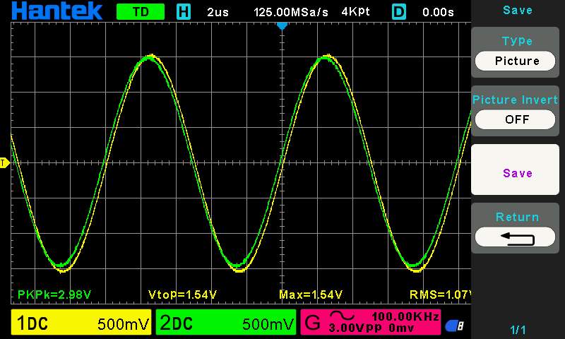

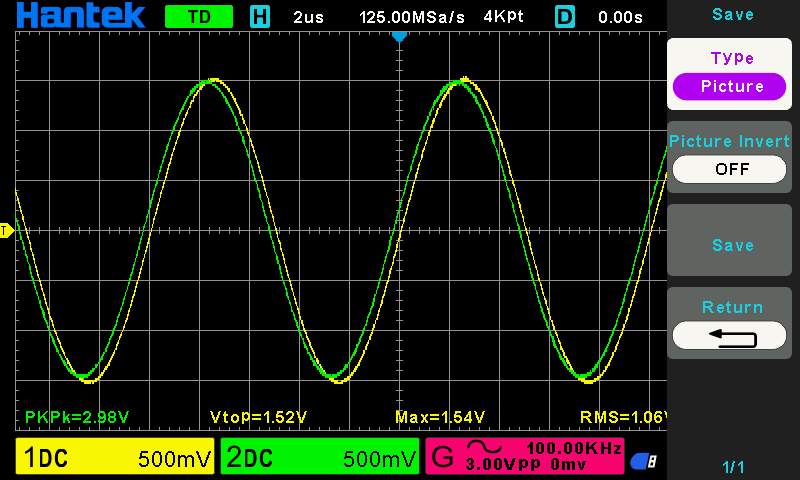

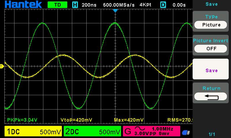

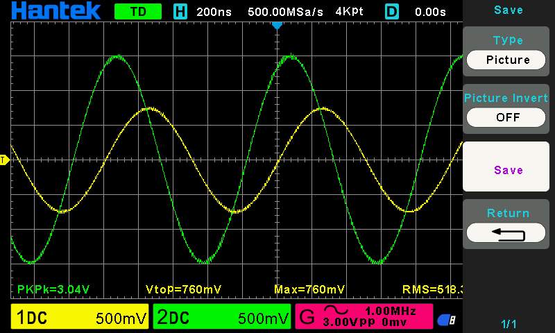

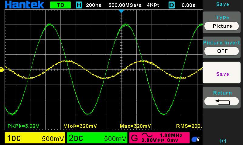

    Джампера ничего не изменили, так что все в силе.
    Погонял на синусе 100кГц и 1Мег, лопухнулся с синхронизацией, осталась по выходу, желтый луч, надо было по входу (зеленый), было бы понятней. Еще момент, на входе стоит делитель 100 Ом 10к, и в ООС так-же 100/10к, усиление получается 101. Но все равно странно что иногда выход превышает вход, причем заметно.
    Ну поехали.
    А что за резисторы? Может там на мегагерце уже паразитная индуктивность 10к влияет?
    Я бы уменьшил номиналы на порядок: 10/1к.

    Тонкопленка 1206, не не буду уже переделывать, довольно проблематично, на универсалке все и довольно плотно.
    Не ну 1206 вроде еще нормально, я думал может выводные какие.
    544УД2 без коррекции
    Это только у него выходное напряжение выше входного?
    В общем на глаз все соответствует ДШ.
    В паре с замером тока потребления, входного смещения и входных токов вполне можно отличать оригинальность от перемаркера. И даже определять - кого именно перемаркеровали. )
    Только для 100к синуса КУ 100 уже мало, и надо чутка другая схема измерения. А для некоторых ОУ КУ100 и на мегагерце мало: THS6062, LT1468-2 и т.п.
    Delta213, а что у вас в роли генератора?
    У 5534 на 100к тоже. И он тоже без коррекции.
    ---------- Сообщение добавлено 20:43 ---------- Предыдущее сообщение было 20:41 ----------
    Осциллограф Hantek DSO2D15
    Указ Петра I от 09.12.1709:
  11. #4351
    03.06.2009
    BLR
    4,030
    По умолчанию Re: лучшие операционники класса hi-fi
    Понятно. Видимо какие-то паразиты влияют, может входные емкости ОУ.
    Здесь только понижать сопротивления.

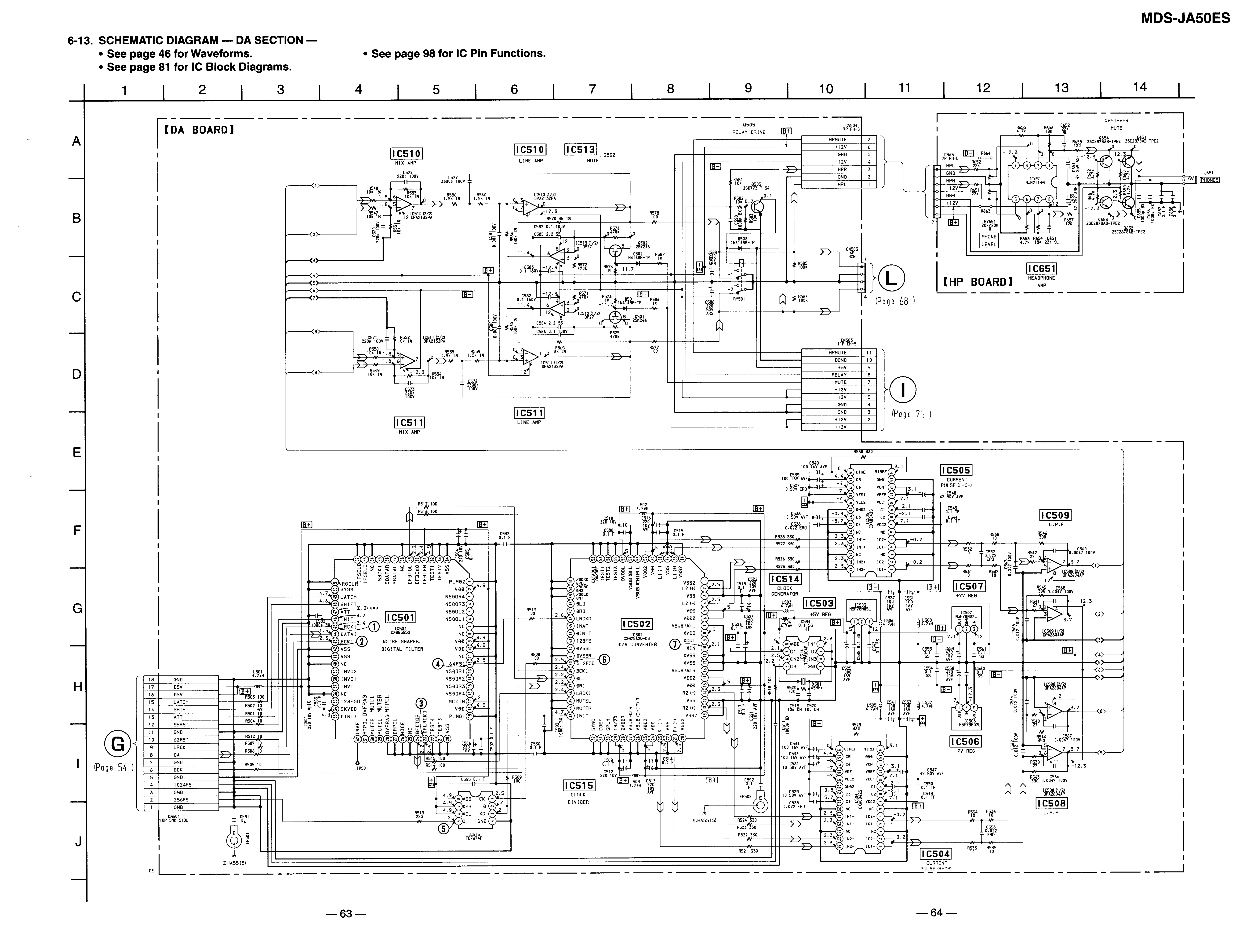

    Доброго времени суток. Имееться дека sony ja50es. Использую ее в качестве цапа, и все бы в звуке устраивало, но вот голоса будто одеялом накрыты и гундосят, будто нос заложен у исполнителей. Порекомендуйте пожалуйста, чем можно заменит OPA2604 и OPA2132 ?
