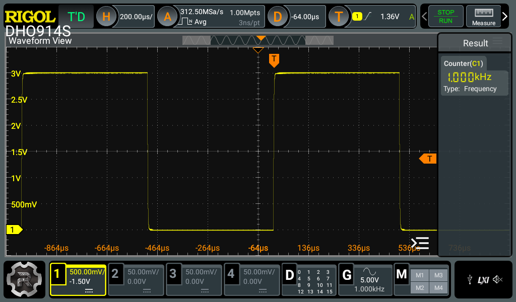

    Но некоторые перекомпенсированы
    Компенсируются на низких частотах и там все одинаково дают идеальный меандр, как по лекальной линейке.
    А на ВЧ все разные при этом.
    Подробнее

    Подробнее
    Кусать-Царапать!
    Для дошкольников - так выглядит компенсация
    1 Килогерц компенсацонных и 25 - МГц с картинок выше - разница на 4 порядка, мелочь какая.

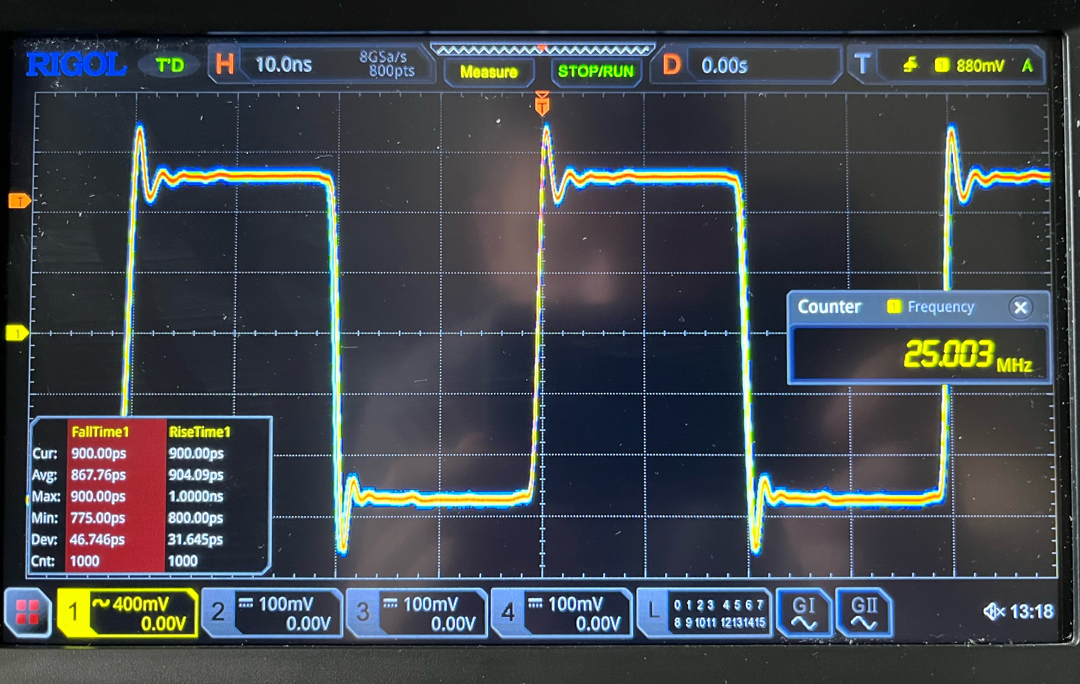

    Тоже собрал тестовый ген для проверки полосы (LTC1799IS5 & 2G04).
    Получилось намерить ~900пС на MSO5000, как то так:
    Компенсации явно не хватает, то тут просто кабель с нагрузкой.
    Еще картинки тут.

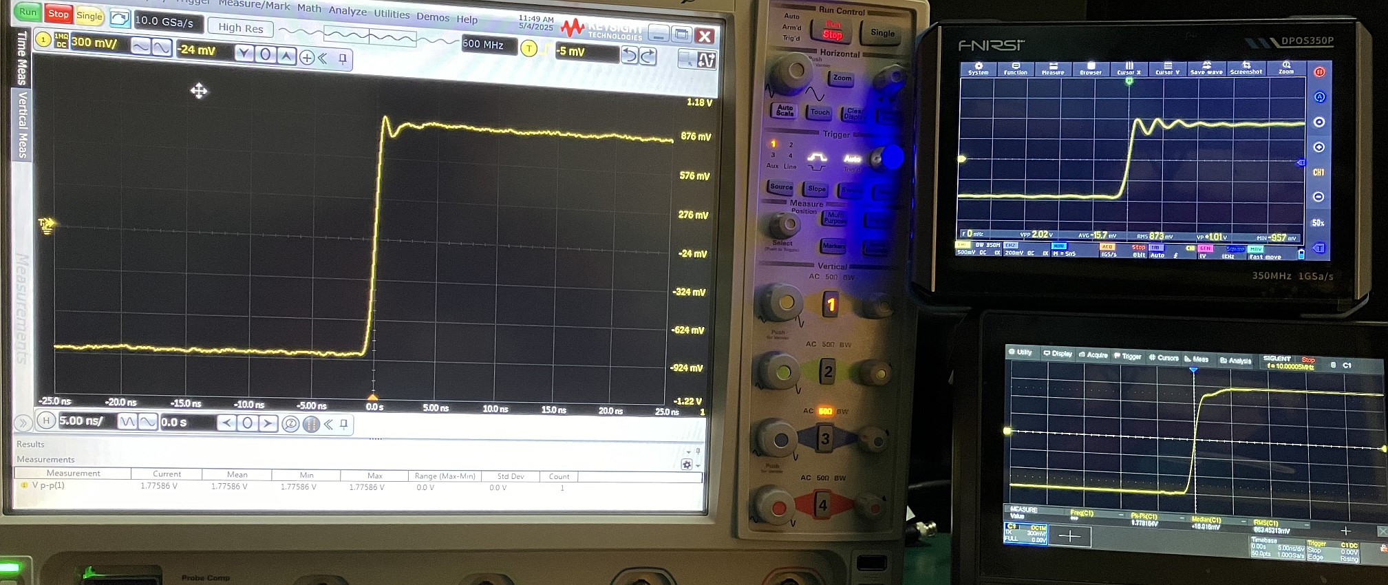

    Начали люди потихоньку щупать этот Fnirsi DPOS350P.
    Leo Bodnar fast rise gen.. Keysight DSO9064A, Siglent SDS824X HD и Fnirsi DPOS350P. 5ns/d.
