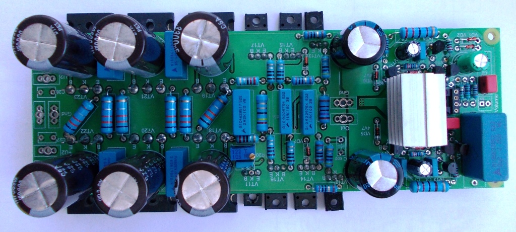

    По умолчанию Re: Качественный немецкий усилитель
    года 2 назад часто видел на Авито .уже паяные но без выходных транзисторов
    сейчас все на Yes-4 sab переметнулись
  13. #4332
    Новичок Аватар для AneJIbcuH
    25.07.2013
    г. Оренбург, РФ
    Добрый день!
    Заканчиваю сборку крайней версии усилителя. Имеется пара вопросов, подскажите:
    1. Радиаторы транзисторов на плате стабилизатора ВК ужасно греются (плату и комплект деталей брал у Лучезара). На обоих каналах и плечах питания одинаково греются, около 85-90 град. Это нормально или поменять на радиатор с большей площадью? На выходе имеем 2*55В, с трансформатора 2*80В переменки.
    2. Разброс напряжений в плечах стабилизатора питания ВК в 500мВ нормален?
    3. На плате защиты Лайкова есть место для цепи Цобеля-Буше. Какие параметры резистора и индуктивности взять для данного усилителя?
    4. Собираю двойное моно - 2 тороидальных трансформатора на стальной платине перпендикулярно нижней стенке корпуса. Как включить первички трансформаторов? В фазе/противофазе или не важно?
    Валяться нужно. Это философски необходимо. Бессмысленные движения руками и ногами неуклонно увеличивают энтропию Вселенной. Я хотел бы сказать миру: «Люди! Больше лежите! Бойтесь тепловой смерти!» (Полдень. XXII Век, 1962 г.)
    это много поэтому и греются, оптимально 2х60В
    2) 500мВ не критично
    3) резик обычно 10 ом кондер 0,1 мкф катушка намотай примерно как на плате рисунок
    4) обычно в противофазе попробуй оба варианта
  15. #4334
    1) возможности отмотать обмотку нет. Если обеспечить хорошее охлаждение транзисторам, переварят они такое падение напряжения? В будущем, если все устроит, закажу новые трансы.
    2) ОК, успокоили )
    3) т.е. берем резистор 2 Вт 10 Ом и на него мотаем около 10 витков эмальпровода 1-1,3 кв.? Нормально?
    4) как определить что подключено верно? По минимальному току ХХ?
    1) там на плате стаба на входе перед диодным мостом есть резики по умолчанию они 5,1 ом вроде, попробуй ими загасить излишки напряжения увеличив номинал, у себя поставил 75ом и на них падает примерно 5 вольт
    3) нормально,
    4) Как проверить, что трансформаторы включены в противофазе: нужно намотать тестовый виток, или несколько на оба тора сразу, при правильно подключенных первичках на такой обмотке не должно быть напряжения.
