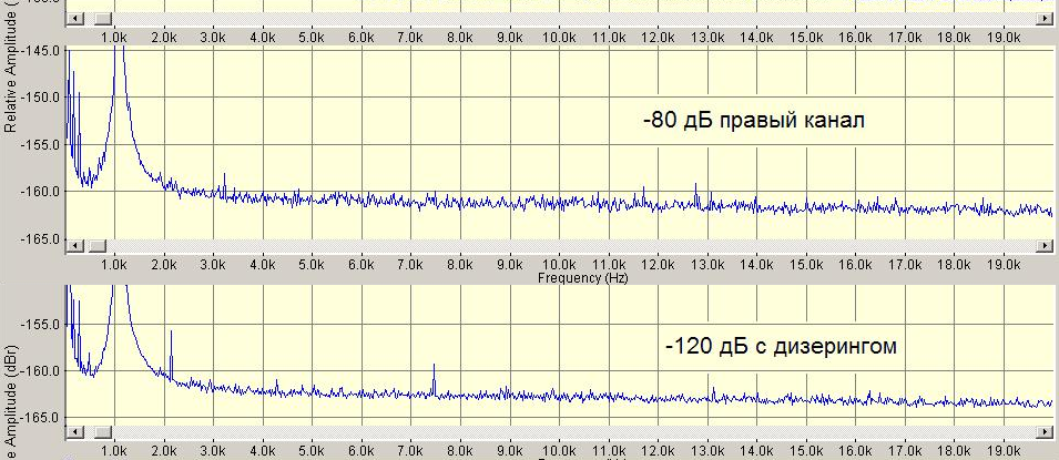

    Тихие места важно воспроизводить без искажений и дополнительного шума. И то и другое - удел дельта-сигм. искажений на малых сигналах у них нет (дифф нелинейность исчезающе мала), в отличие от честных параллельных преобразователей.
    Ну и шумы, естественно, тоже куда ниже погрешности паралелльников. У нового AK4499 заявлены -140 дБ (и, кстати, практически уверен, что они там будут реально) - какой из параллельников сможет показать что-то подобное?
    Чтоб не быть голословным, картинки для -90 дБ не нашел, но вот -80 и -120 дБFS:
    А вот для уровня -135 дБ:
    (полка сделана повыше, но не суть, искажения и прочую гадость можно искать долго).
    Еще раз, сигнал уровнем -135 дБ - это ненулевые значения только на уровне 23-24-тых разрядов.
    И после этого, кто-то будет задвигать про то, что дельта-сигмы "are actually 6 bit DACs"?
    Не смешно?

    Цитата Сообщение от Эзотехник Посмотреть сообщение
    Спектр PCM1704 от fetaudio.com прилагаю. Через развесистые DIP панельки в гнёзда PCM63 воткнутые, с неизвестным грейдом.
    Тип файла: pdf D1V33-FFT-90dbFS-96k-24bit-5847+1704.pdf (24,9 Кб, Просмотров: 28)
    Фффффф.
