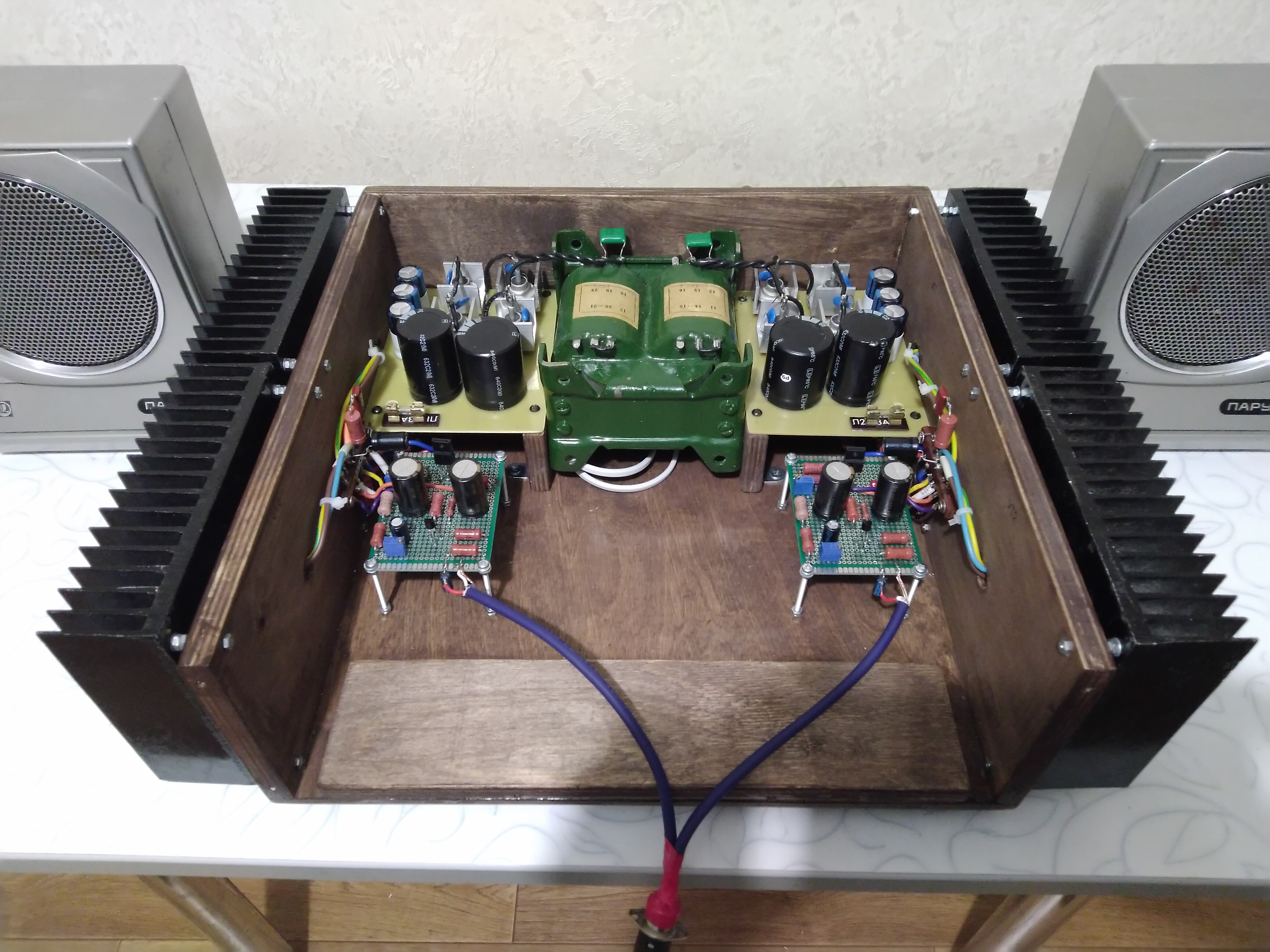

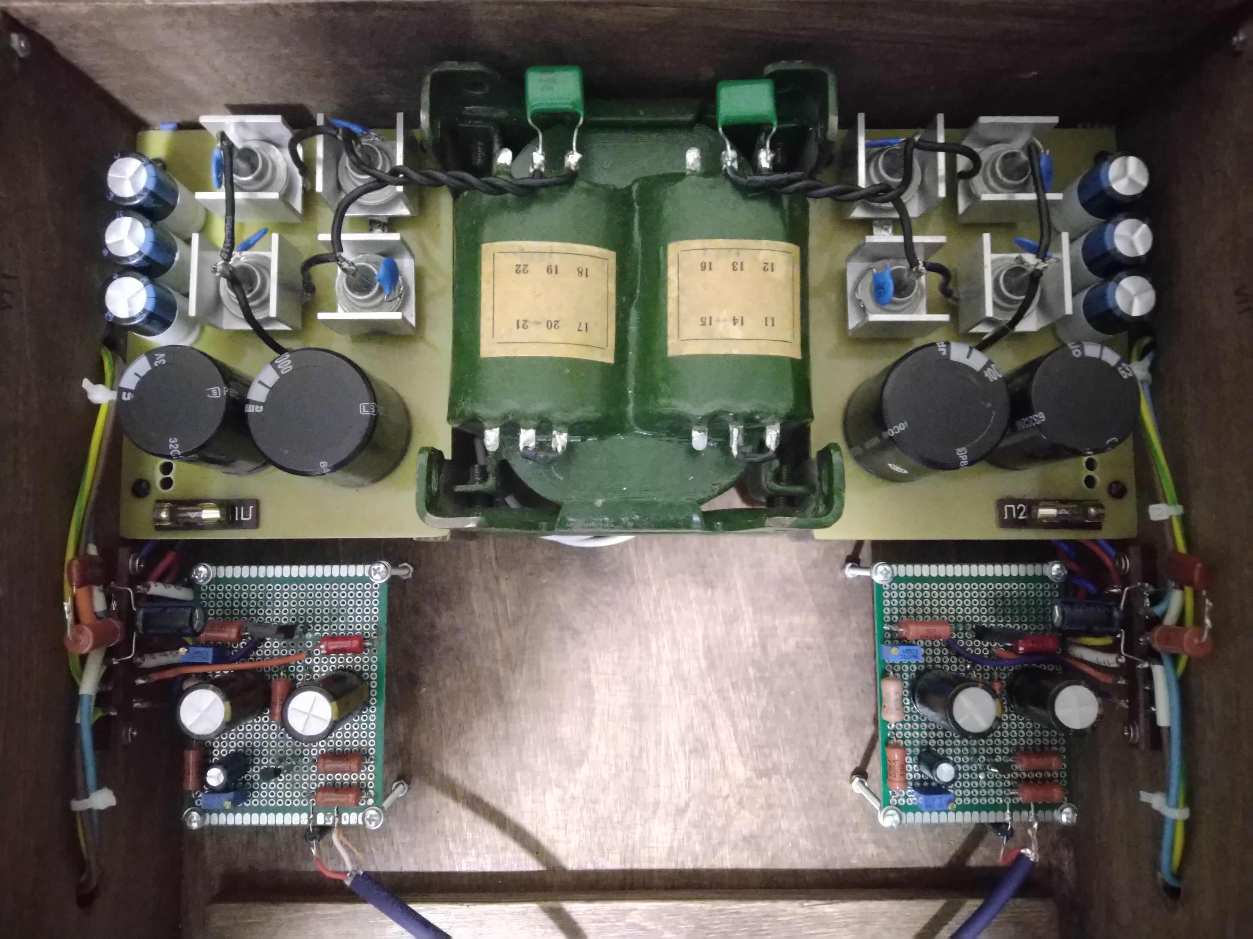

    Наконец то закончил свой JLH 1969. Это мой первый опыт построения усилителя и поэтому удивительно, что заработал он сразу после включения. Звучание понравилось, пока слушал на колонках 2 гд-38. Шума и в динамиках практически не слышно, только если прислониться вплотную ухом к динамику. Собирал по авторской схеме, единственные изменения - увеличил емкость конденсаторов с 250 до 330 мкФ (nichicon KZ). На входе временно поставил электролит 1 мкФ (с выбором еще не определился). Также будет регулятор громкости 10 кОм. На выходе в/ч дроссель и цобель. Выходные конденсаторы 10 000 мкФ (samwha серия AM). Транзисторы bc560c, 2 SC5171, кт908б (бетта 83,83, 94, 100). Хотел поставить кт902а с лучшими показателями коэфф. усиления, но побоялся, что они не выдержат нагрузки. Мощность у них почти в 2 раза меньше. Блок питания усилителя CRC (10 000 мкФ, 0.2 Ом, 16 0000 мкФ), д 242, трансформатор тпп 322-127/220-50, напряжение питания 30 вольт, ток покоя 1.5 А. Температура корпуса транзисторов после прогрева около 50 гр. Детали блока питания греются умеренно. Протестировал в программе RMAA, получил следующие результаты: гармонические искажения 0.054, интермодуляция на 10 000 кГц - 0.059, неравномерность АХЧ (в диапазоне 40 Гц - 15 кГц) - 0.13 дБ. Нажмите на изображение для увеличения.

    Данный спектр гармонических искажений (измерен при средней мощности) хороший для усилителя JLH 1969 или стоит еще поэкспериментировать с током покоя и выбором транзисторов для уменьшения искажений? И где лучше соединить земли каналов (питание раздельное) на регуляторе громкости или входном разъеме? Нажмите на изображение для увеличения.

    #4261 Пример удачного (для Худа) конструктива - радиаторы снаружи корпуса, не очень высокие - как у самого Худа
    А на каком уровне выходного сигнала (в вольтах) и какой нагрузке? А в целом, спектр вполне нормальный - очень короткий, схож с ламповым, но почище, можно сказать, "аудиофильский".

    Радиаторы: делал вариант с высокими - теплоотвод лучше. Тепло всё-таки снизу вверх распространяется. В стороны похуже. Даже в радиаторе.

    Откуда такой горб на 50Гц? От него куча интермодов - 150Гц, 250Гц и т.д. Надо заняться питанием - такого быть не должно.
