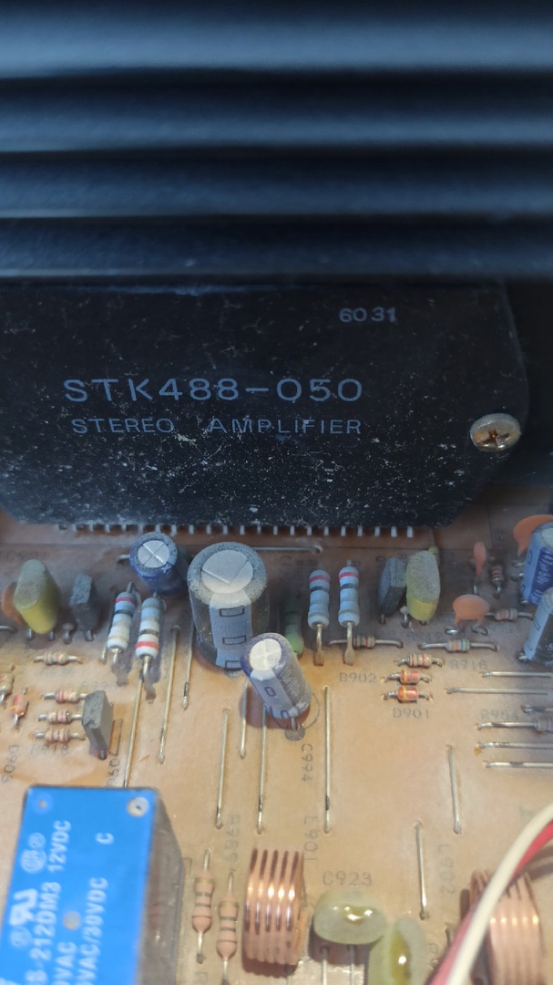

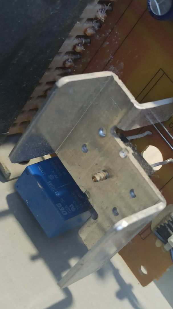

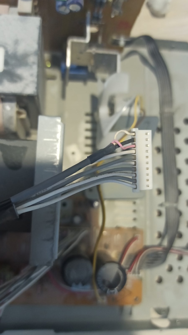

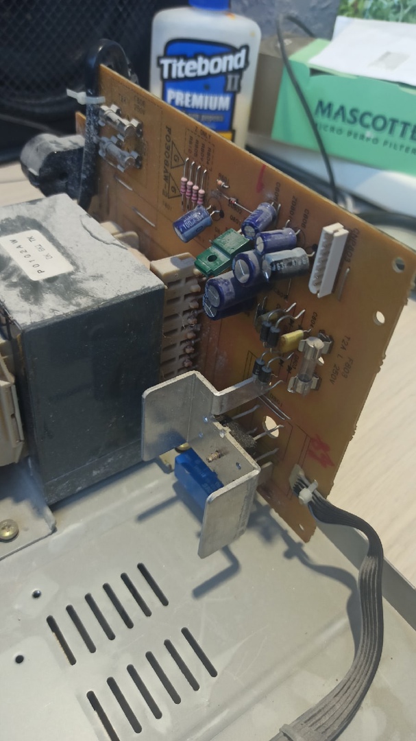

    Здравствуйте, с наступившим всех.!. Ребята, помогите, сам специалист в другой сфере "строительство", но всегда интересна тема электроники, мозгов, времени на обучение не хватает конечно,. Сейчас выходные, сидеть без дела не охота. Лежит у меня разбитый центр, рабочий, просто корпус разбил, места много занимал. Sharp-cd-k1600 z(BK). Есть только нижнее шасси , на котором блок питания, транс, и плата с усилителя. Перед разбором все работало. Помогите сделать из этого усилитель. Выходы есть, питание есть(но там вопрос, зачем реле на блоке питания, ) нужно отключить дежурный режим, как это сделать, читал, надо подать напряжение
    5 вольт ,на какую то ногу микросхемы, возможно шестую. Может надо подпаять транзистор 7805 со стабилитроном, в общем Х. З. Все сфоткал, схему вроде нашел. Нужны прямые указания на картинке, чего и куда припаять. Люди добрые помогите, рука не подымается выкидывать это произведение искусства.Нажмите на изображение для увеличения.

    Дежурный режим можно отключит просто перемычкой контактов реле я так мыслю теперь с пульта всё одно ничего управляться не будет? А если дежурным режимом больше не воспользоваться перемыкаем контакы на реле и замеряем напряжение на выходе блока питания

    Привет ,пульта конечно нет., вообще сдесь два реле ,одно на блоке питания , другое на плате мс. какое реле надо замкнуть? Но сдесь наверное еще режим МУТЕ или( стабвей)... надо отключить
    ---------- Сообщение добавлено 17:45 ---------- Предыдущее сообщение было 17:43 ----------
    Вопрос в том что дежурный режим не дает запустить усь

    На плате с микросборкой и радиатором это реле защиты динамиков его трогать нельзя ! а то что возле трансформатора

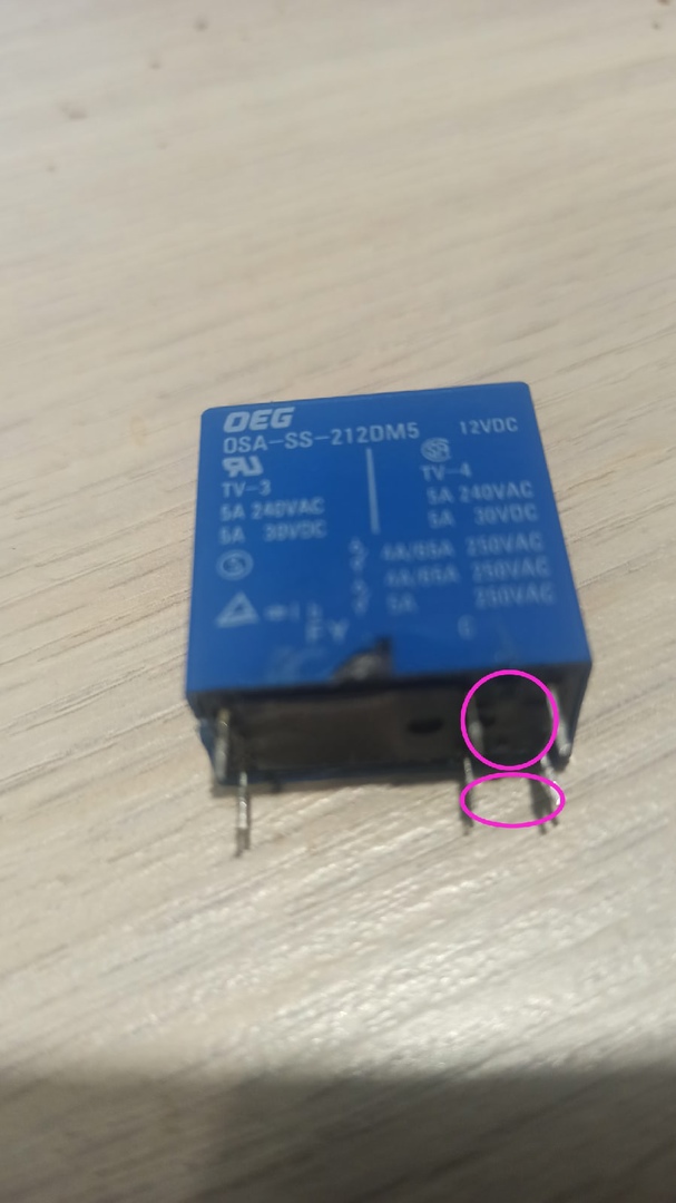

    ок , так замкнуть?Нажмите на изображение для увеличения.

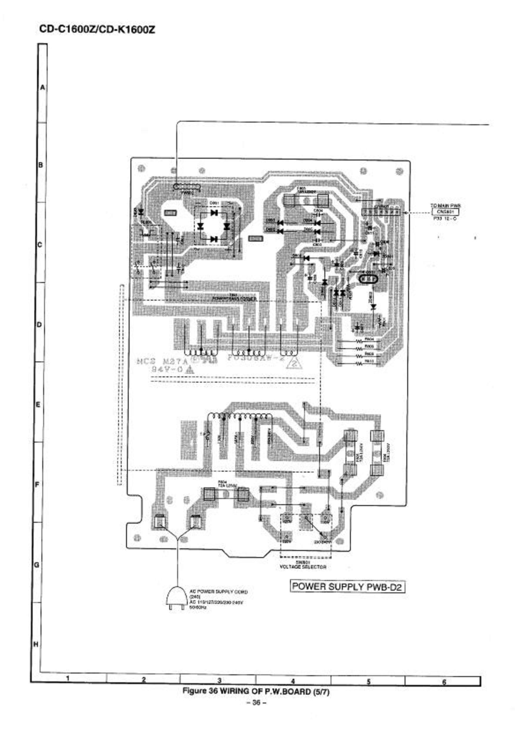

    Нарыл схему в интернете Это реле отключает вторичную силовую обмотку от диодного моста смотри по дорожкам от трансформатора к рэле а от реле к диодному мосту и всё поймёш

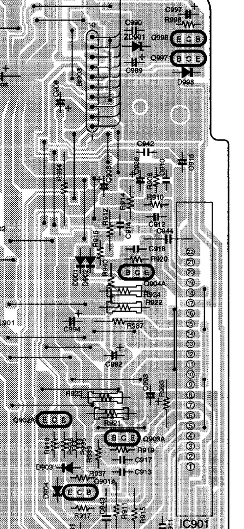

ID:	387560 если схема есть то в этих местах контакты нарисованы Нажмите на изображение для увеличения.

    Спасибо дружище,но я наивный парень , думал что скину фотки, схемы и все сразу увидят решение и нарисуют в поинте ,куда чего припаять.Сейчас понимаю ,чтобы помочь, таки да ,сначало надо погрузитсься в проблему , переключить внимание ..

    ок , попробую щас

    И меряй потом напряжение на диодном мосту если его нет проверяем предохранители Нажмите на изображение для увеличения.

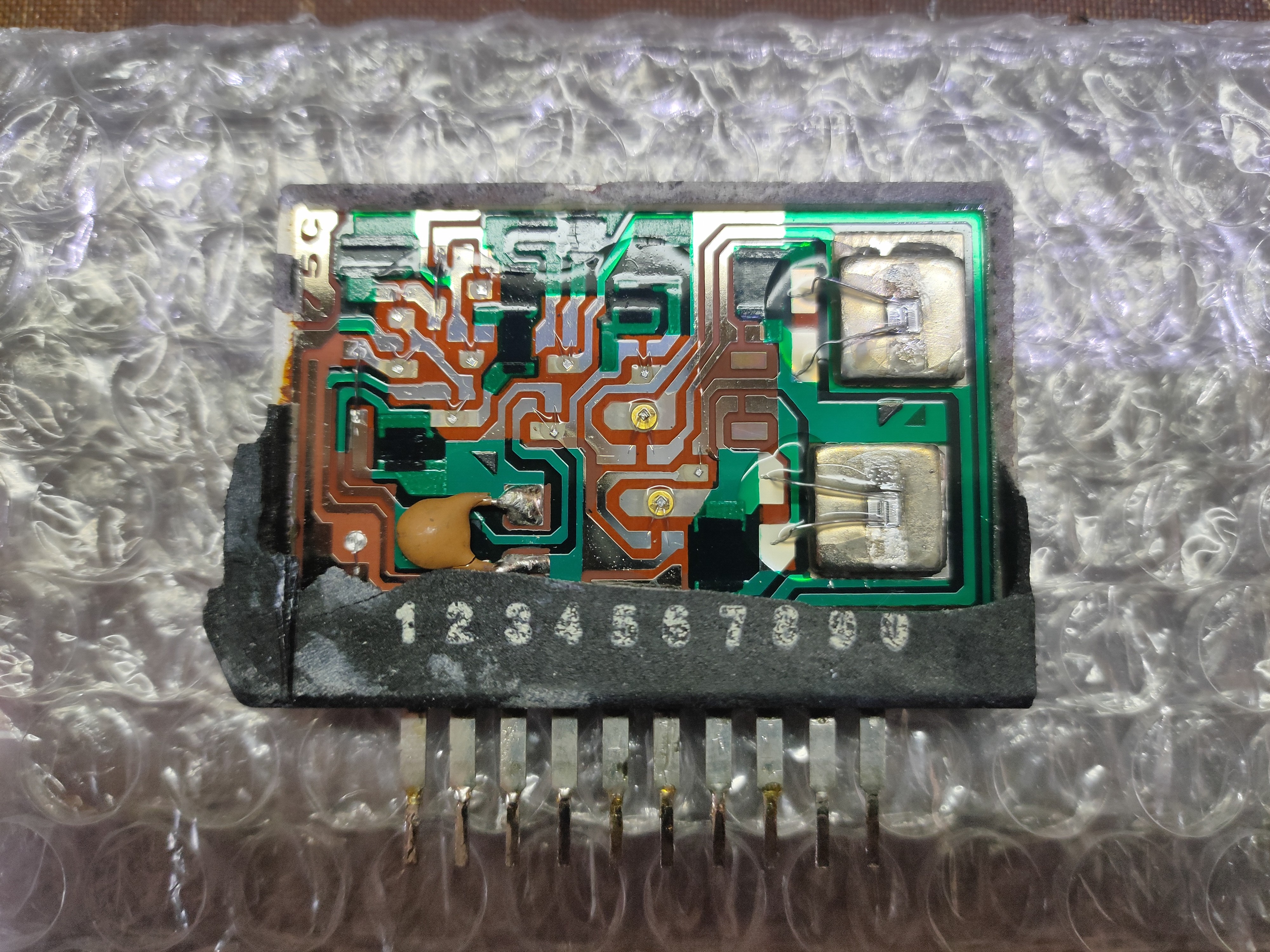

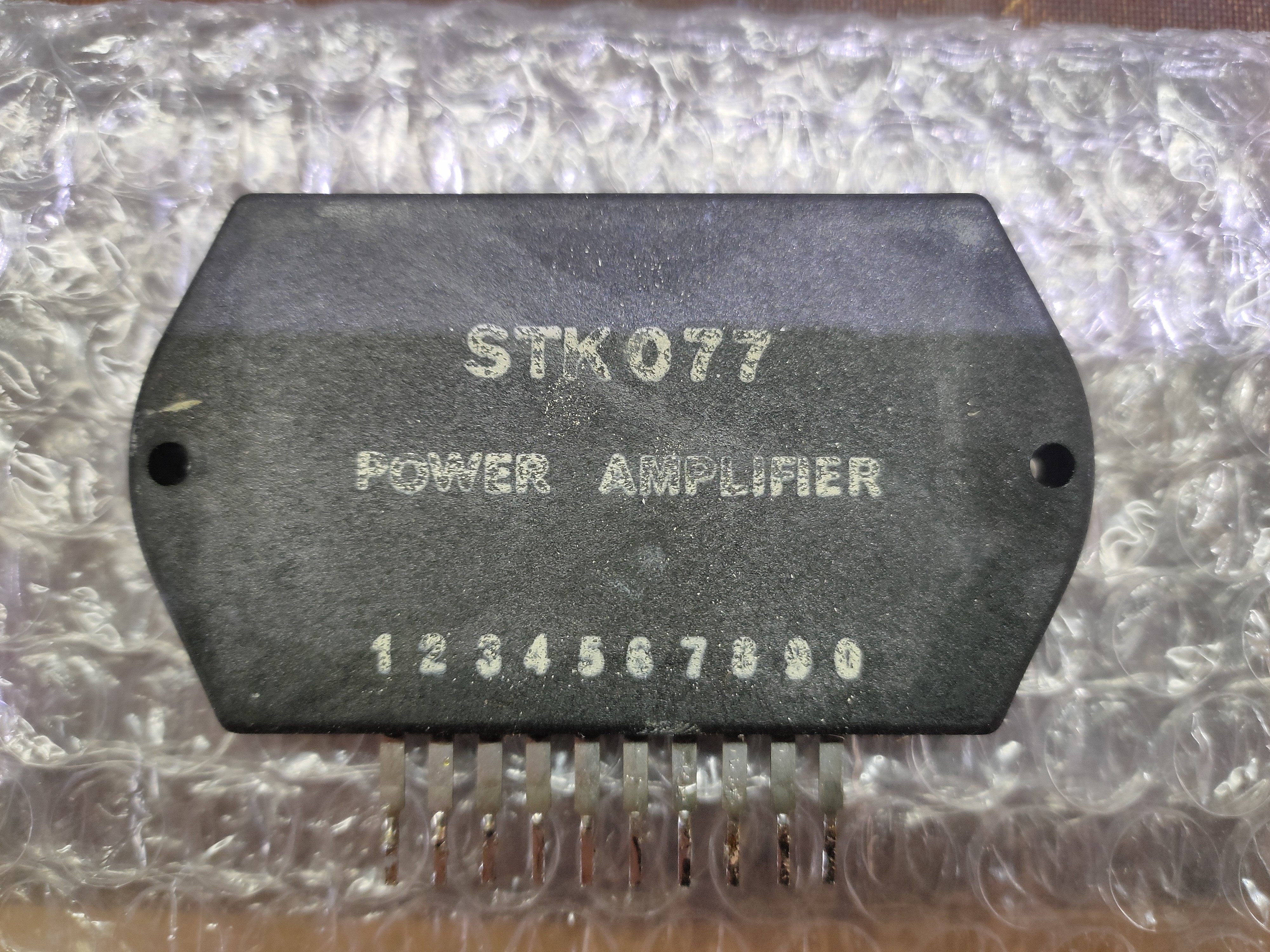

    Расковырял дохлые STK077, может кому интересно будет.
