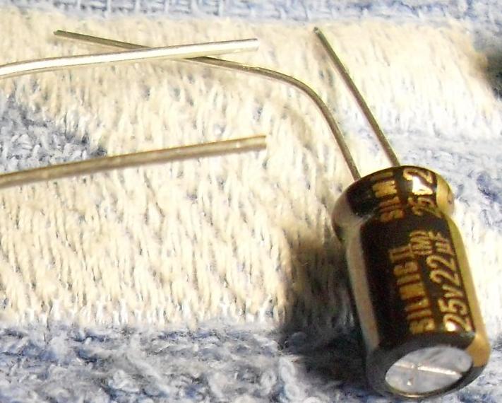

    По умолчанию Re: Конденсаторы
    Товарищи а бывают ли вот такого цвета Silmic ?
    Ноги не магнитяться, но смущает качество полиграфии как бы китайской подделкой не оказалось.
    P.S. заказывал на аудиомании.
  14. #4254
    Цвет на фотке слабо виден... Вообще силмики бывают коричневые и черные, надписи золотые и белые.
    Посмотрите на резинку, она должна быть чуть блестящая.
    Поддельные встречаются с натуральной матовой резиной, ноги у подделок сильно матовые.
    Вообще подделку отличить довольно трудно - силмики делают на нескольких заводах и внешний вид сильно отличается от партии. Постараюсь подделку сфоткать и выложить.

    Шитхеппенз, Вот невезуха то они уже стоят в CD и посмотреть цвет резины и ножек не представляеться возможным , А цвет самих на фотографии да искажён на память надписи сероватого цвета с примесью тёмно-золотого.
    Приметно то што на торце насечка нанесена вот таким способом.( не обычным перекрестием, а с изогнутой линией китайцы вряд ли стали бы так делать.)
    А фотографии фейков было бы здорово и вообще мне кажеться в этой теме надо закрепить фото фейка и оригинала чтобы было наглядно видно и чтобы каждый вновь зашедший не спрашивал одно и тоже.
    P.S. И нужно ли шунтировать пленкой (0,22мкф) конденсаторы уровня силмик.( Elna стоит в межкаскаде, поменять то поменял а вот шунтирующий конденсатор выпаять забыл вот и думаю что зря так оставил) ?

    Насечки китайцы делают точь-в-точь.
    Насчет шунтирования... Трудно сказать, зависит от качества пленки тоже. Хорошей пленкой, наверное, можно. Фирмы Денон и Сони в верхних аппаратах обычно шунтировали Силмик хорошей пленкой. Правда, народ ругает эти фирмы за сибилянты. Короче, если верх назойливый, шунтировать не надо. Если верха мало - попробуйте.
