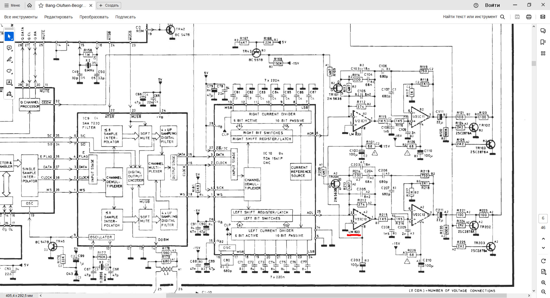

    Уважаемые, посоветуйте, чем заменить LM833 в этой схеме. Планирую электролиты заказывать для этого старичка, вот думаю может и выхлоп проапгрейдить.Играет вроде неплохо, но "воздуха" и послезвучий чуть не хватает. Пока кандидат AD826НО но выбран по отзывам, может конкретно сюда что другое посоветуете. Но сильно дорогое сюда, пожалуй, не стоит.. Заранее благодарен.
    Есть в наличии LM6172 и LME49720.. может один из них подойдет и к нему купить второй такой же?

    Почему, я примерно понимаю, но на плате микросхемы далеко друг от друга, не удобный вариант для меня. Хотя... не невозможный, спасибо, учту. Но проводочки для быстрого ОУ в обратную связь... там сантиметров по 8 будет. Не поплохеет ему?

    да нет смысла туда раздельные ставить.
    тогда и питание надо переделывать.
    я давно давно возился с аналогичным набором мс только в дат сони.
    ора 2134 поставил и успокоился.
    правда давно этот выход не слушаю
    только через внешний цап.
