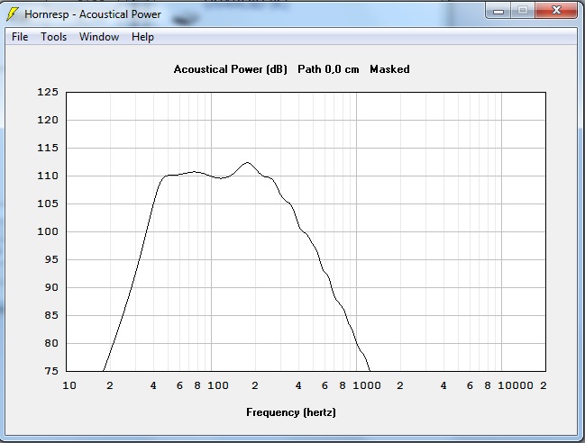

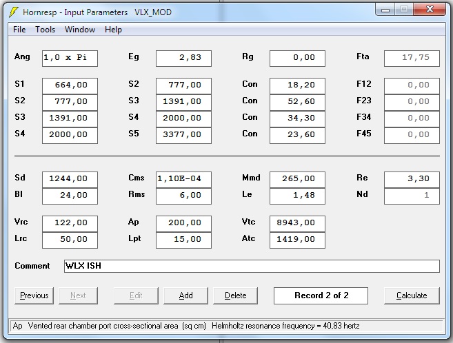

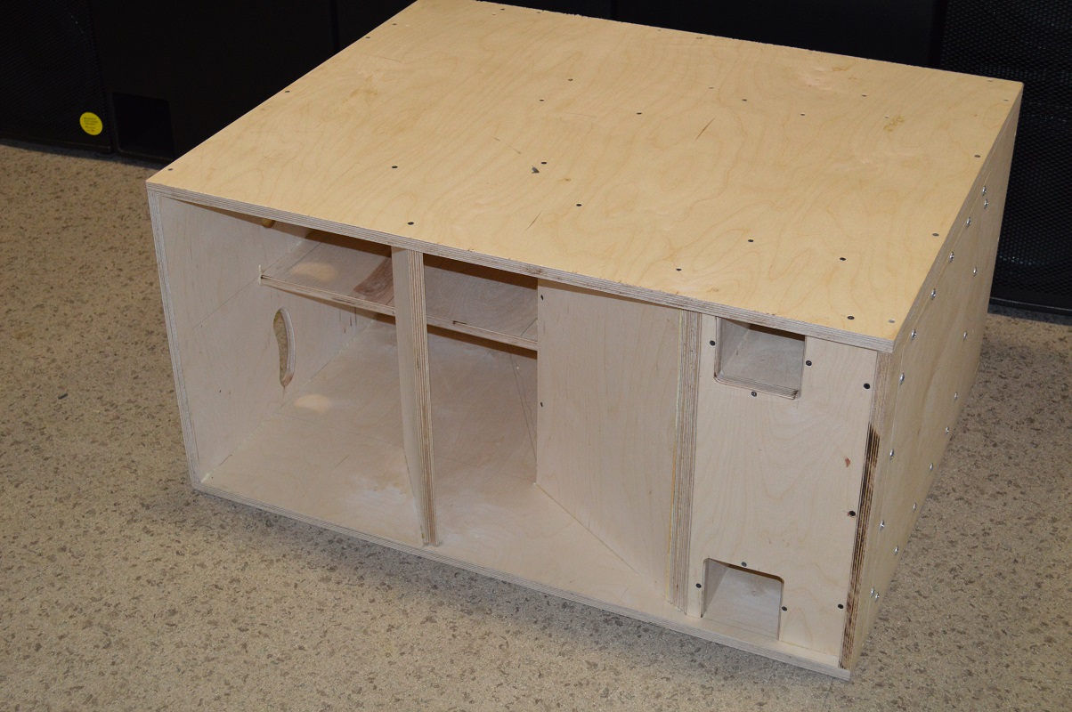

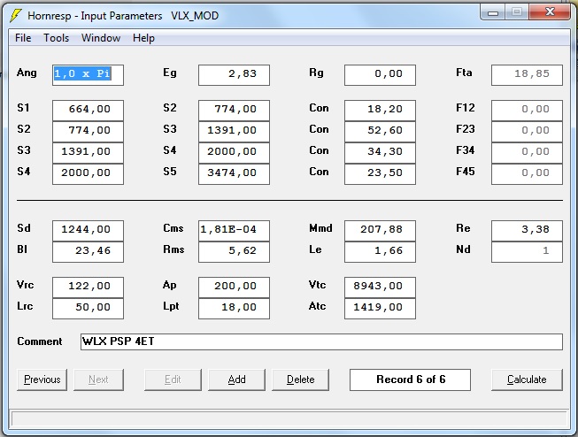

    Здравствуйте рупоростроители! Помогите с сабом WLX. Почему то в при обсуждении этого кабинета никто не упоминал о настройке портов Ф.И. так вот в моем случае при моделировании в hornresp максимально гладкая АЧХ получается при настройке портов на 40Гц но смущает график допустимой мощности динамика "Driver Power"судя по которому в диапазоне 45-58Гц допустимая мощность в 10 раз меньше номинальной. Исправить ситуацию можно понизив частоту среза рупора (в данном случае она 58Гц) т.е. увеличить рот, что физически невозможно, или повысить частоту настройки портов, что приводит к горбу и сужению диапазона снизу. Или просто не обращать на все это внимание?))

  8. #4247

    По умолчанию Re: Рупорный саб для дискотек
    uvaroid, просто имейте в виду, что эти параметры в hornresp являются относительными величинами, верных расчетов он все равно не дает. Сравните с чем-нибудь. Например, с штатной настройкой порта. Если у вас понижается нижняя граничная частота, то дельта 15-20% вполне оправдана. Тем более, что hornresp скорее перебдит, чем недобдит.

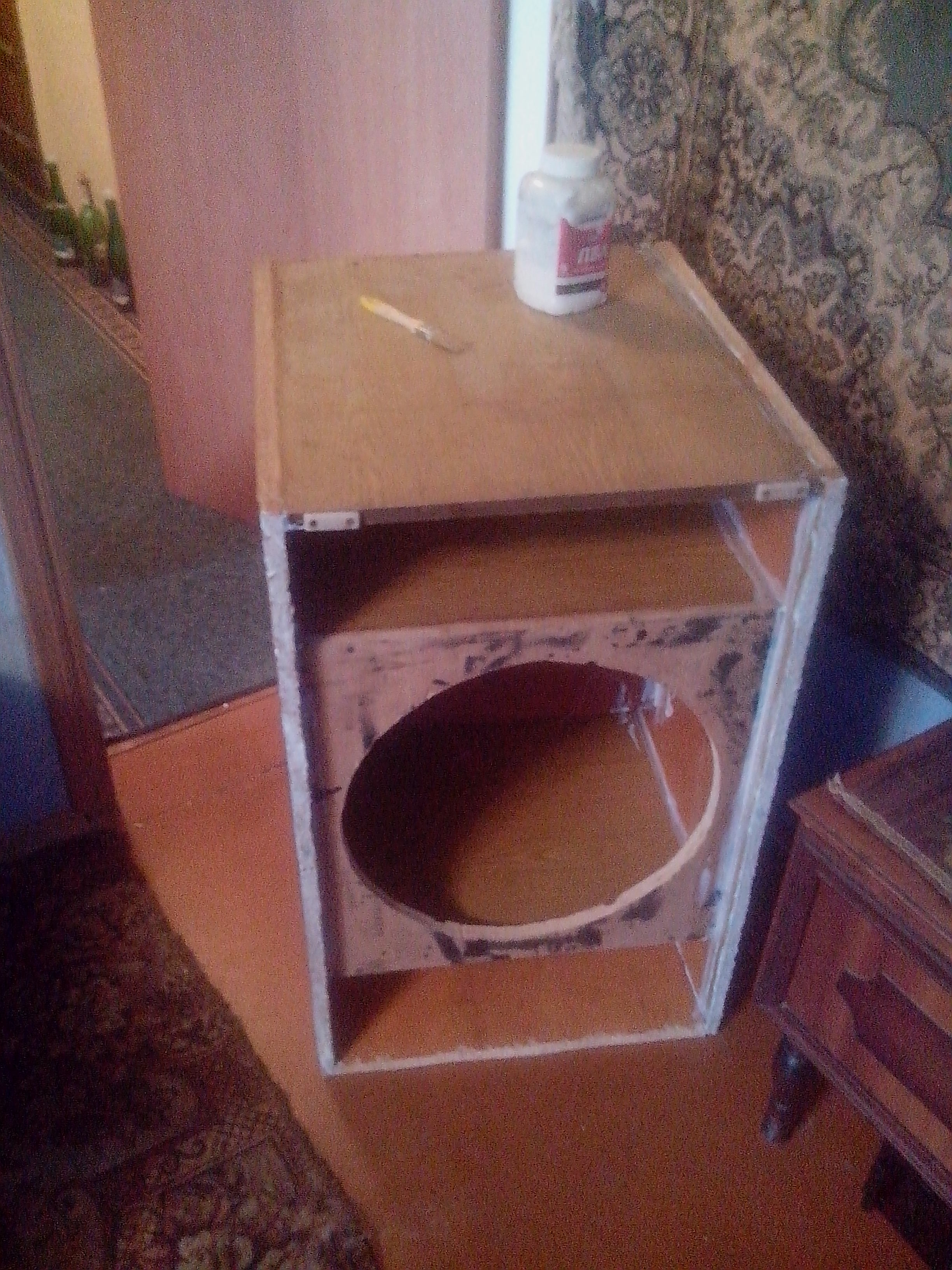

    Дело было вечером, делать было нехе*... ой простите нечего... ачх замера и симуляции очень совпали -8дб на 50 гц. Так сказать баааальшой мидбас.... А да дин М1831...

    Сейчас с другого компа хорнресп не под рукой, но данные саба по чертежу:
    768 857 21.4
    857 1370 30
    1370 1370 49
    Nd
    Vtc 59000 Atc 2200
    Понятно, описано через конус, а в реале там параллельные с резким перепадом сечения, просто не хватило бы окошек для вбития точно данных в самой бы проге...
    ТС М1831 в инете есть.
    Симуляция АЧХ Комбреспонз впритык - 0см.

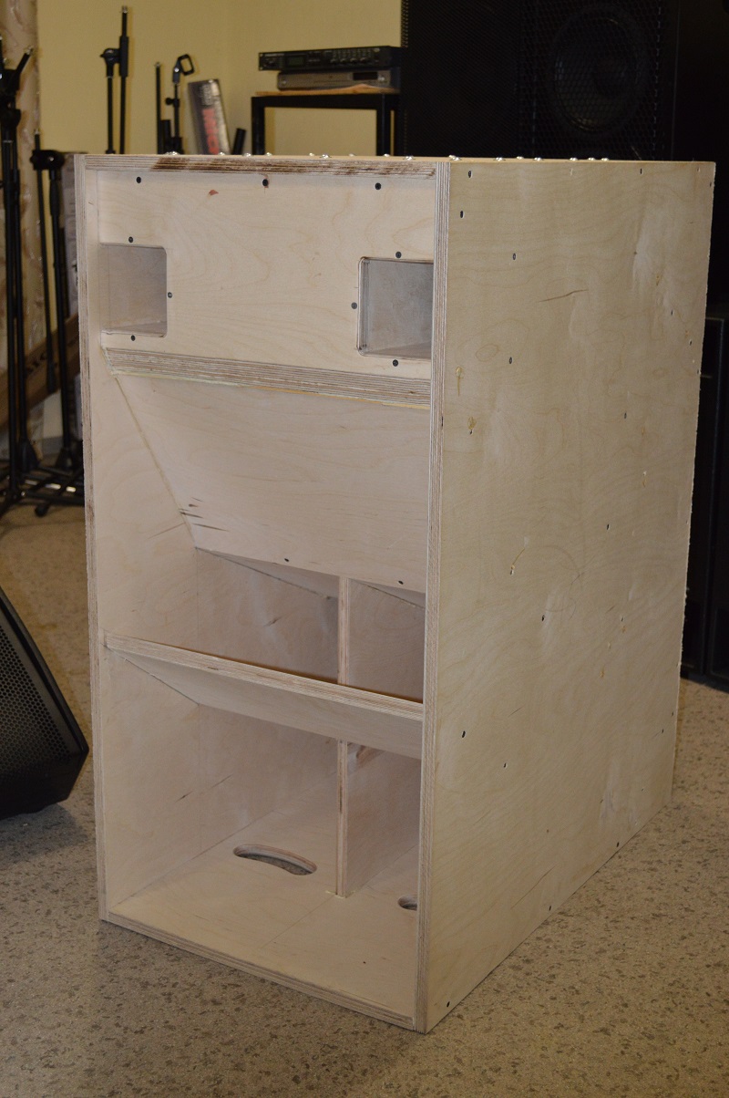

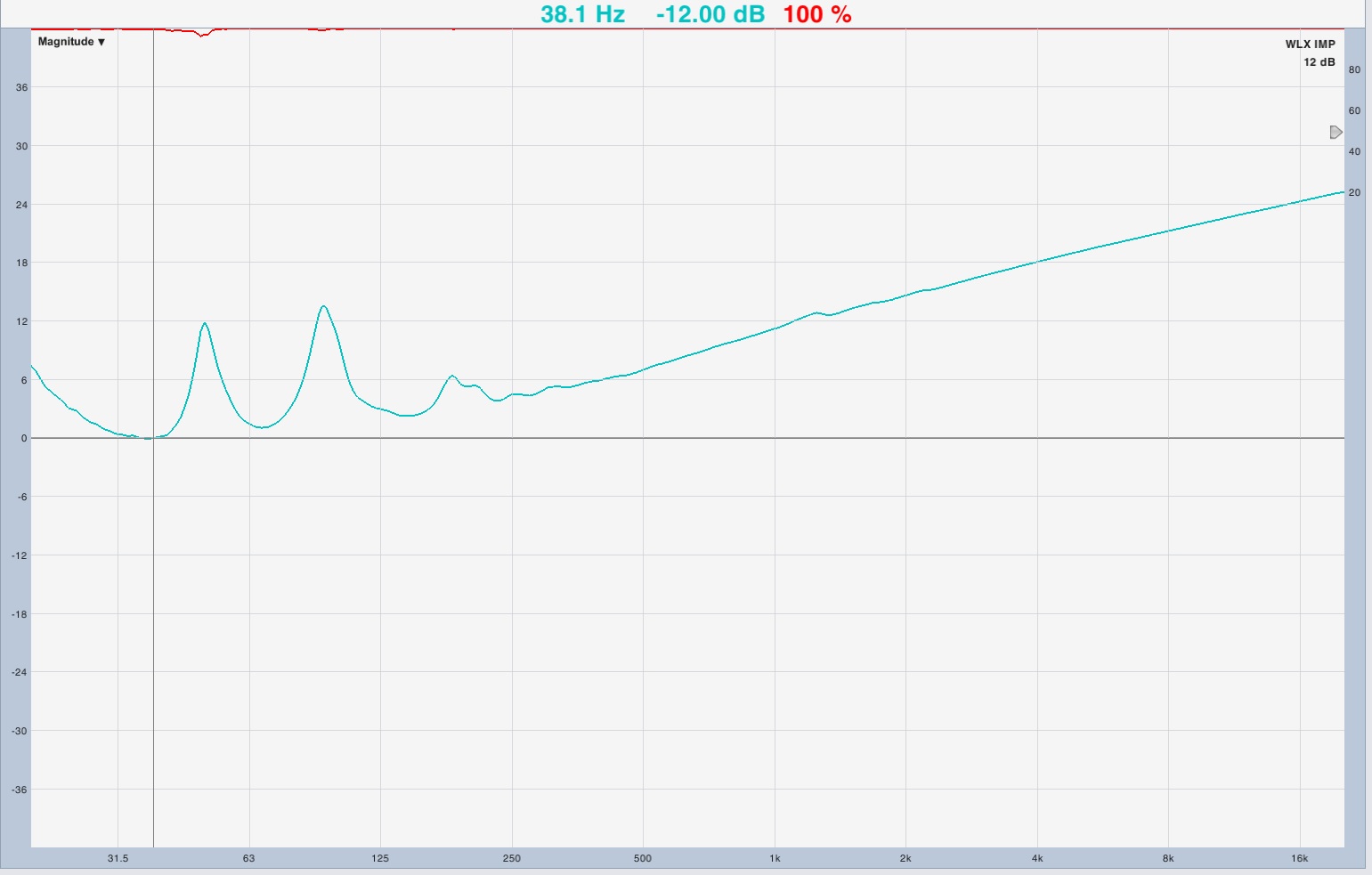

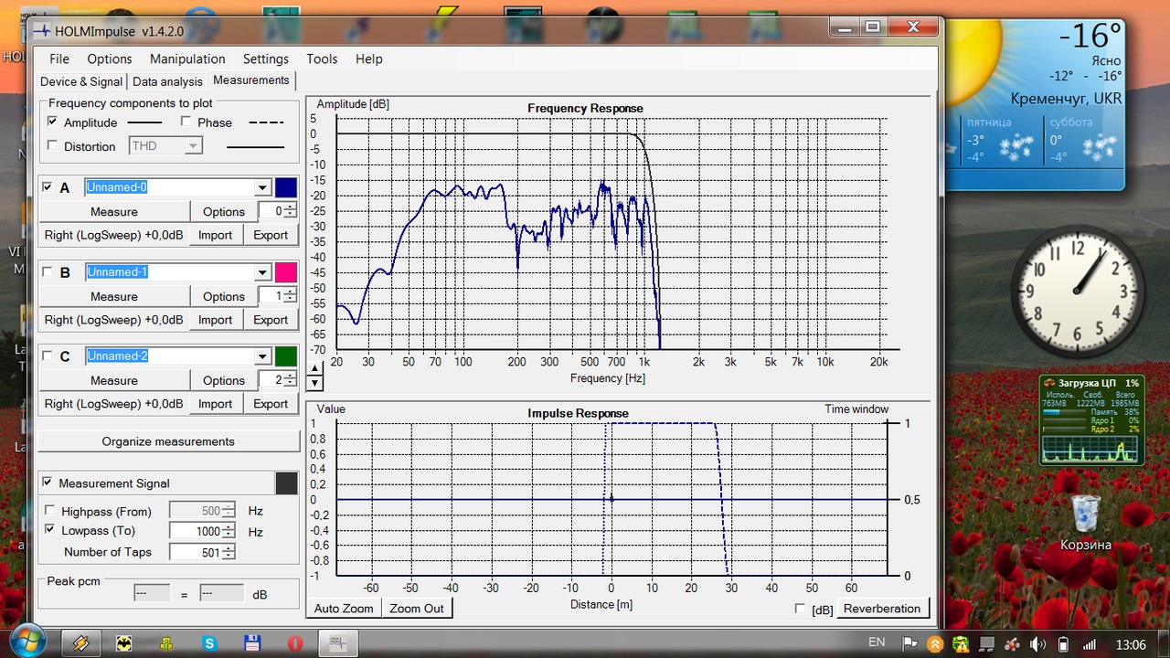

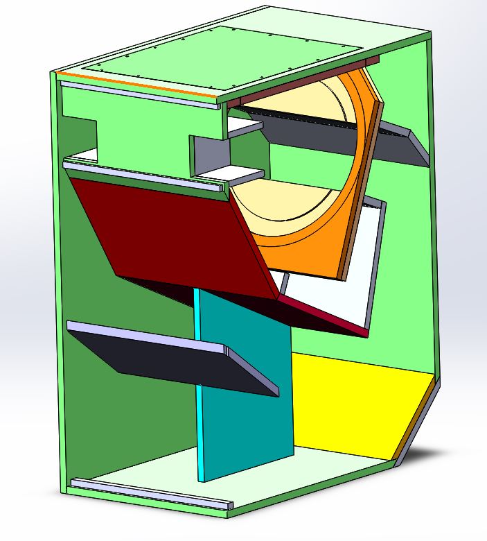

    Вот наконец-то закончил саб WLX, сегодня только успел снять характеристику сопротивления,судя по которой фазики настроены на 38 Гц что практически полностью совпадает с расчетами в горнреспе (38,9Гц) и вобще график очень похож на расчетный, что уже радует. Завтра если дождя не будет, вытащю на улицу, сниму АЧХ, и послушаю. Люк для установки динамика перенес на верх, благодаря чему появилась возможность расширить последнюю секцию рупора т.е. увеличить рот, моделирование показало более ровную х-ку, да конечно теряется 6 литров обьема, но они были восполнены тем, что сам саб у меня шире орегинала на 20мм. А еще увеличение рта возможно поспособствует лучшей работе в стеке.
