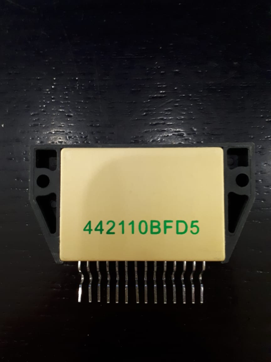

    Ребят помогите определить оригинальность микросхемы:

    Однозначно фейк.Нажмите на изображение для увеличения.
ID:	374155 Нижняя сборка как раз 442-130 (оригинал).

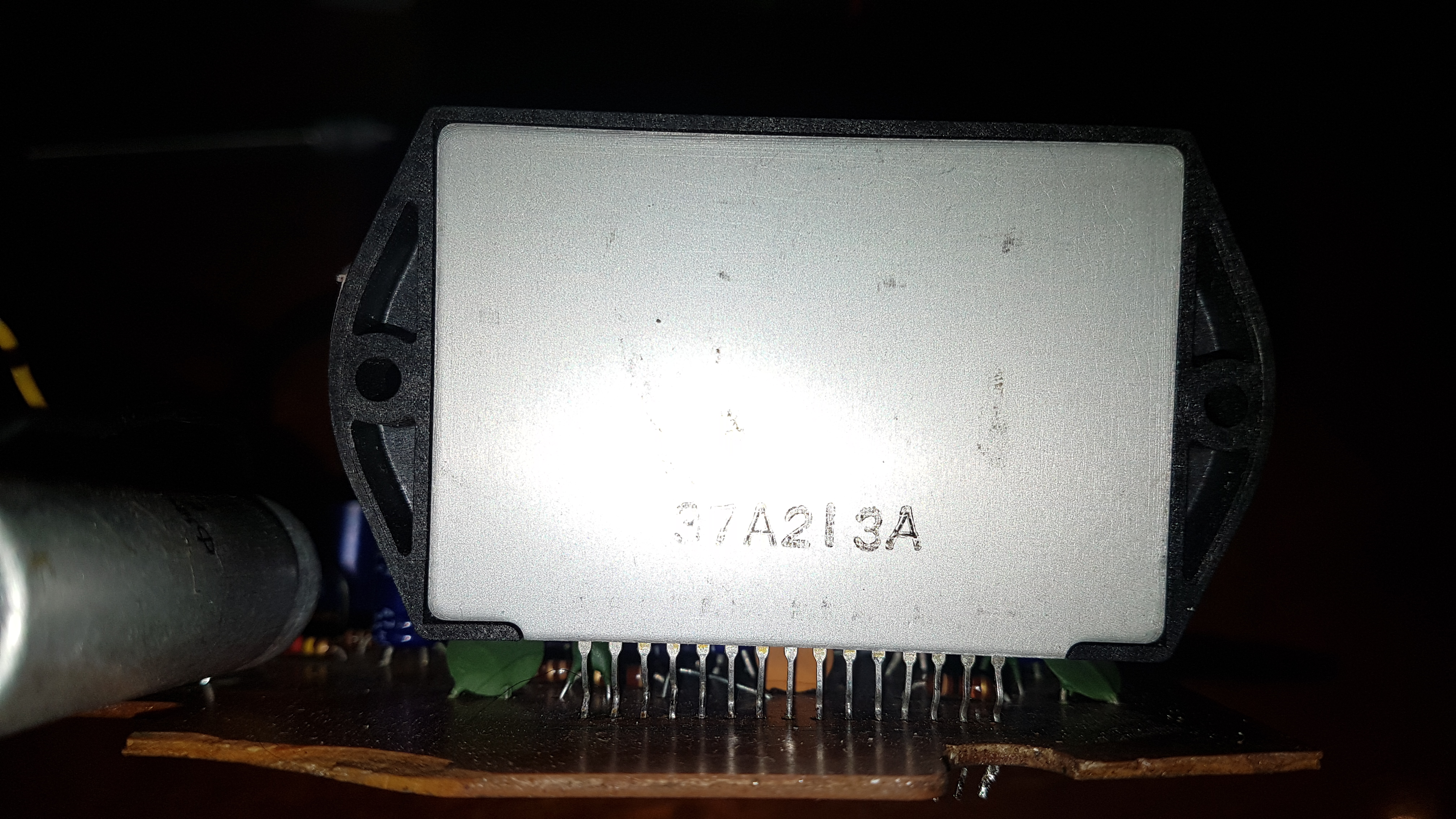

    Приветствую уважаемые, попала мне плата с сборкой STK437 но была не рабочая, вот купил две, одна была пустая возле выводов и спинка не покрыта лаком. А другая лакированная и выводы залиты компаундом, подскажите оригинал ли это? Понравилось звучание кстати для отечественной ортодинамики самое то. По сравнению например с Семигором.

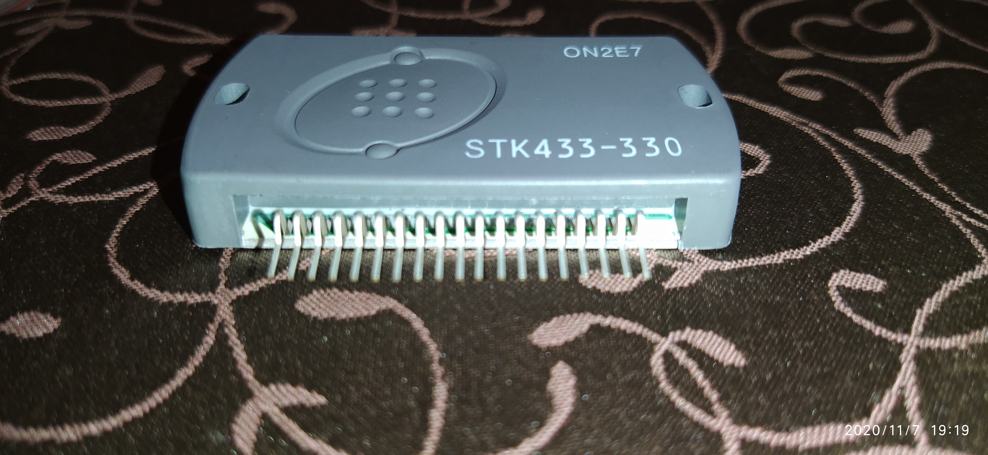

    Здравствуйте . Нужна помощь в определении STK433-330 приобрел сегодня не прочитав этот форум и сейчас сомнения по поводу продукта . Покупал на Митино в PL-1
    Сразу сказали что не Sanyo т.к. они такие давно не выпускают .
    Ещё пока ее не ставили есть возможность отказаться

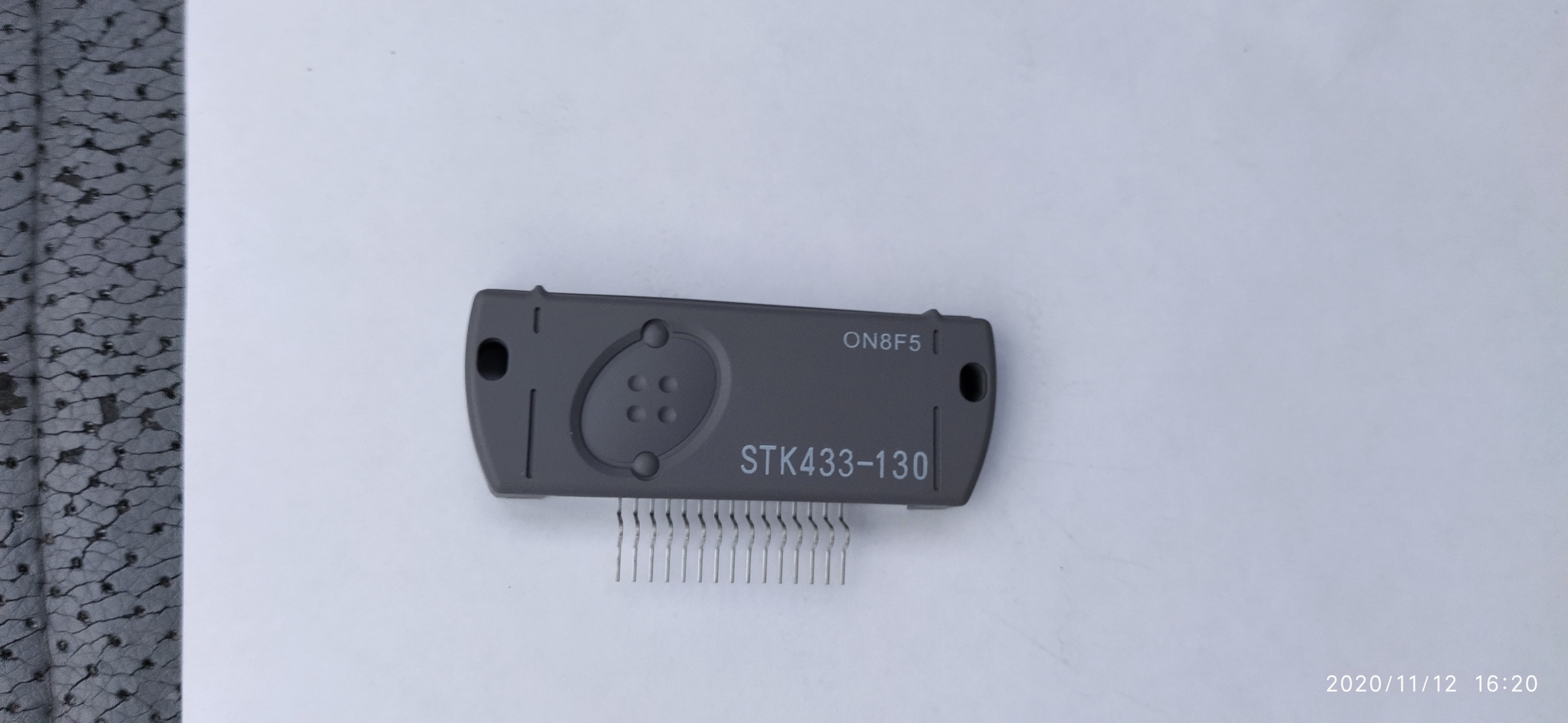

    STK установлена и работает . На сколько её хватит не известно . Также была замечена STK433-130 куплена там же
    Нужно было реанимировать Yamaha RX V373 не включался . Пока все работает.

    Здравствуйте. Скорее всего клон от ON Semiconductor (China) , но клон вполне качественный.
