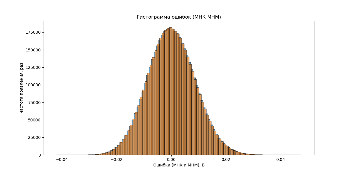

    Цитата Сообщение от GogaZh Посмотреть сообщение
    Смысл тут простой: определение реальных параметров прибора. Что позволит более чётко определить контексты (сценарии) его использования.
    Именно так.
    Диапазон напряжений=7.2293 V, кол-во измерений 4393558 раз
    Ошибка для МНК=0.0087 Vrms, 0.0895 Vp-p, МНМ=0.0087 Vrms, 0.0897 Vp-p
    И гистограмма ошибки на 100 бинов

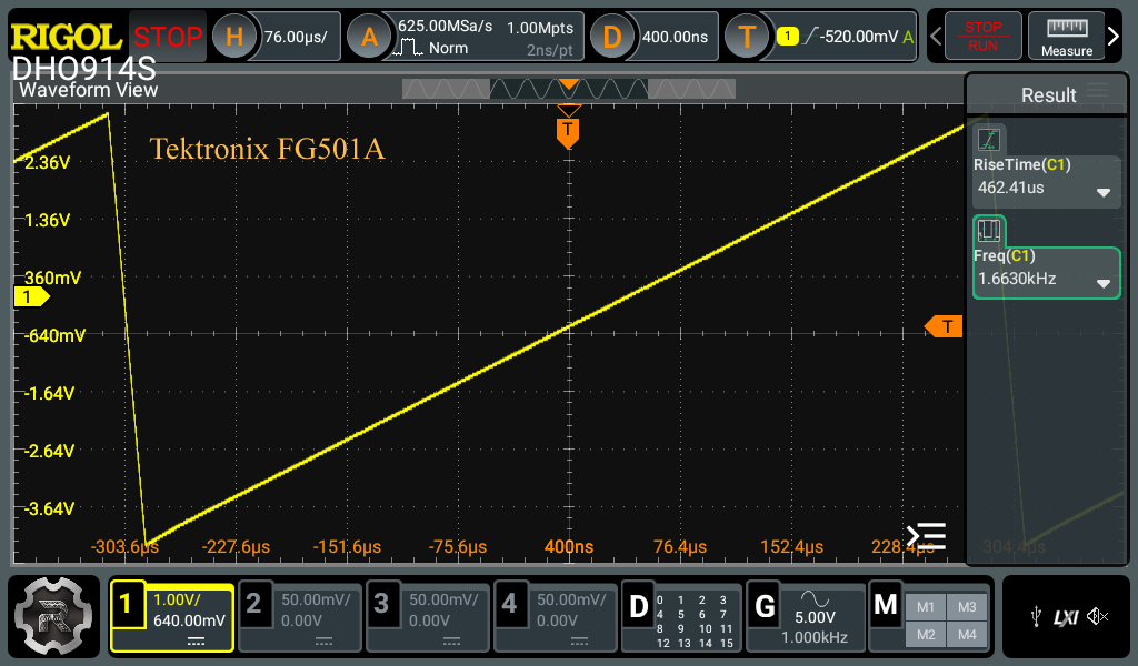

    Продолжил ряд обмеров с калибратором, максимальная линейность выходит при токе 2мА. Это однозначно свойство калибратора. На токе 20мкА процессы становятся совсем медленными и прекрасно видно колебания с частотой 50Гц. Это именно калибратор дает наводку.
    По приколу прицепил Тек ФГ501. Хороший был генератор когда-то, нынче - некрофилия, половина функций не работает, глюки... Короче, без серьезного ремонта для работы непригоден.
    Картинко

    Измерение линейности:
    Tek FG501A
    Коэффициенты МНК: k =12877.95096, b =-0.55017
    Коэффициенты МНМ: k =12878.31890, b =-0.55035
    Диапазон напряжений=7.0427 V, кол-во измерений 340000
    Ошибка для МНК=0.0084 Vrms, 0.0752 Vp-p, МНМ=0.0084 Vrms, 0.0751 Vp-p

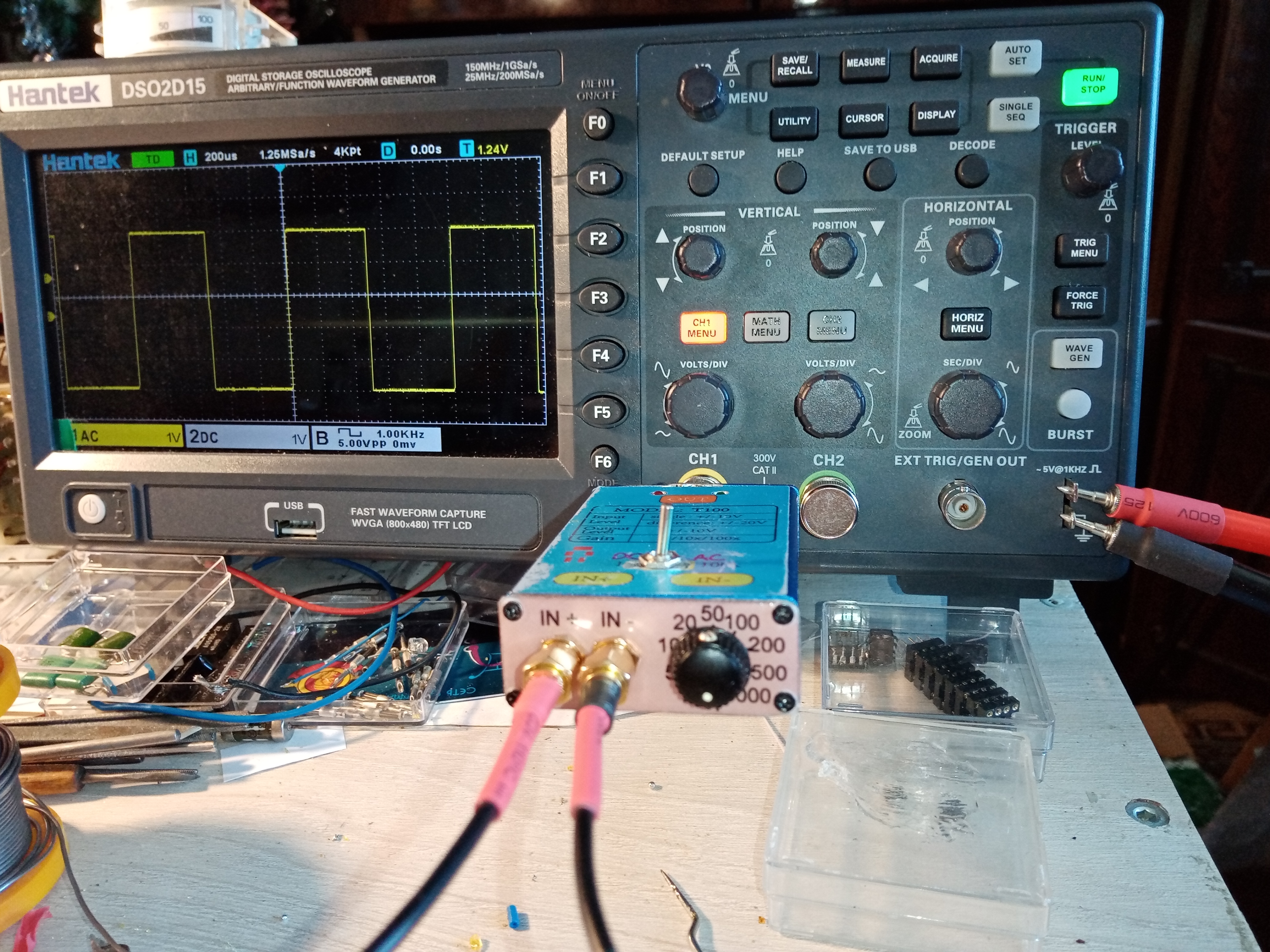

    Когда выбирал между DSO2D15 и DSO5102p где то читал, по-моему от вас, что переделали на батарейное питание и усилитель для щупа, подскажите пожалуйста где схему посмотреть?

    Переделка на батарейное питание.
    Проб активный с симметоричным входом.
    За основу взял китайскую поделку на AD8421 и слегка допилил питание, взял DC-DC 5В на 2х15В и переключатель усиления на 11 положений, переключатель AC-DC, плату поленился сделать, питается от аккумулятора, контрллер зарядки встроен, можно прямо от осциллоскопа заряжать, как раз на морде USB гнездо есть. Проб годится для любого осциллоскопа с BNC входом.
