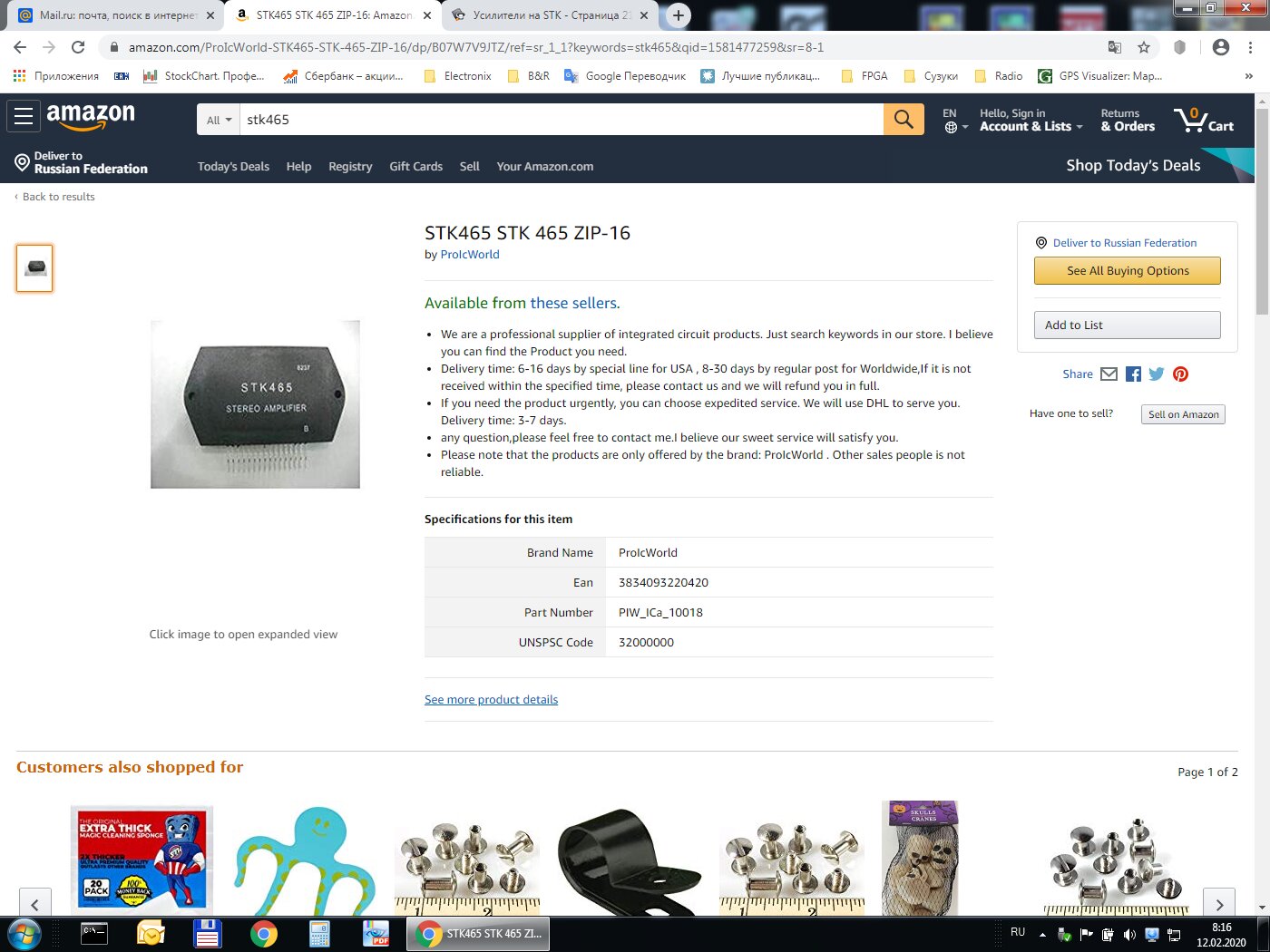

    Привет. Заказал STK465 на Amazon. Скорее всего клон. Нажмите на изображение для увеличения.

    У автора в оглавлении всё рассказано, где и как.
    Если криво что-то будет с амазоном, то по авторской подсказке можно так посмотреть:
    https://efind.ru/offer/stk465
    Успехов.
