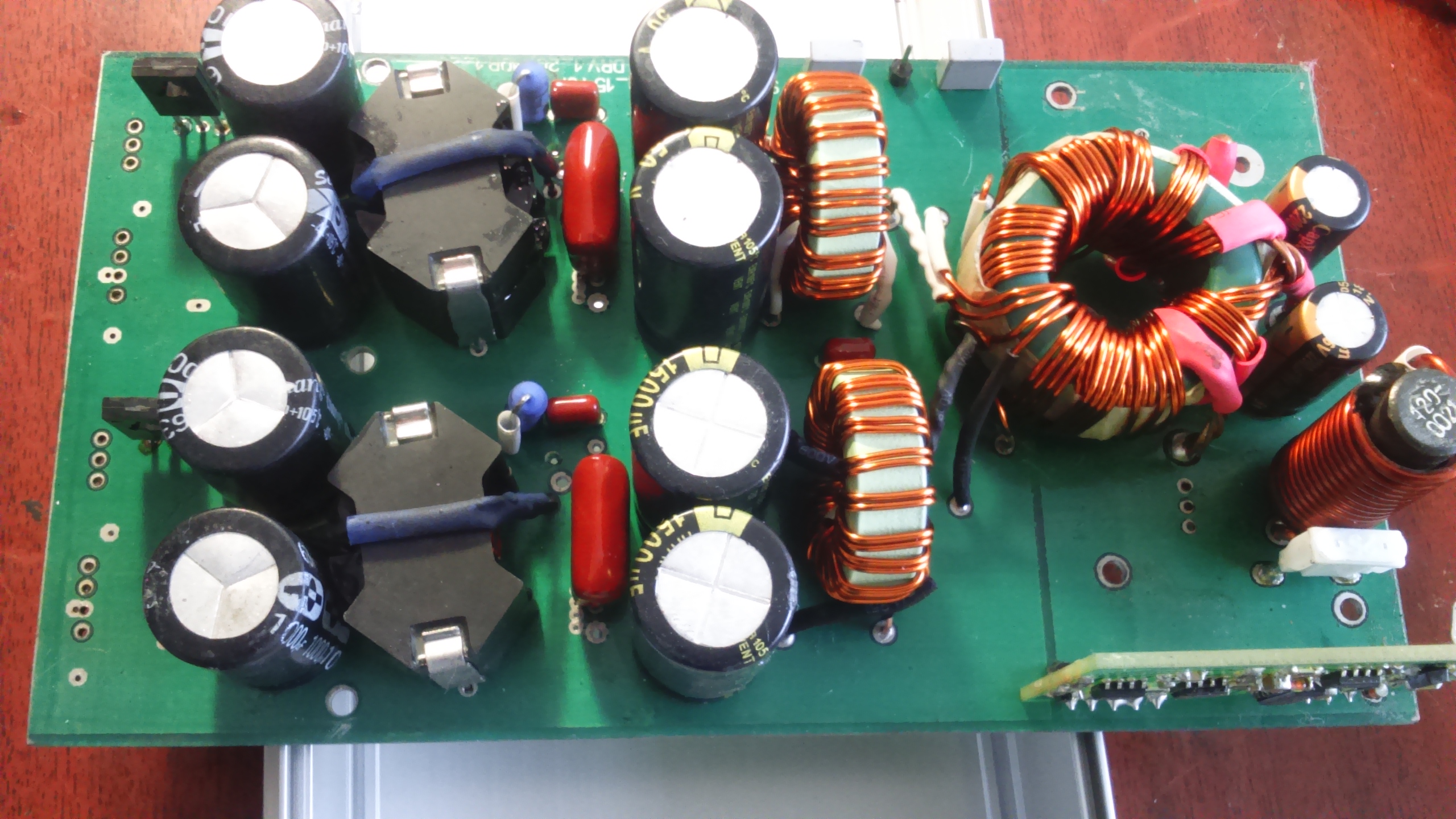

  10. #4209
    13.03.2008
    Ивано-Франковск
    2,959
    Собрал еще пару, сделал целый виток в индукторе через верх.
    Кто знает, где купить сердечник для входного дросселя, как на фото? (цилиндрический)

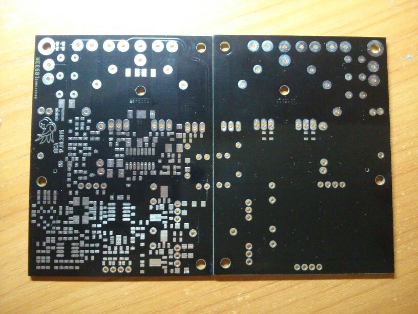

  14. #4213
    10.12.2012
    Александров
    822
    Готовы платы следующего варианта.
  15. #4214
    13.03.2008
    Ивано-Франковск
    2,959
    Я б подкупил каких-то моно пару.
  16. #4215
    10.12.2012
    Александров
    822
    Входные ОУ зверски дорогие, в Китае минимум 400р за штуку
    Нашел за 300
  17. #4216
    sousmanster Почему был применен цилиндрический сердечник? Из каких соображений номиналы входного фильтра получились 2 микрогенри и 2,2 микрофарада? На какие нормы вы рассчитывали?
  18. #4217
    20.02.2011
    Владимир
    1,486
    У Юры с усилителями хорошо получается , а вот с ИИП - прострация какая-то. Всё вопреки и вся......
    Для такого нежного и слабенького усилителя , надо такой-же мягонький резонансный ИИПчик и варганить.
  19. #4218
    13.03.2008
    Ивано-Франковск
    2,959
    А в чем смысл входного фильтра- не пропускать помехи радиодиапазона в бортовую сеть. Срез фильтра на 80к. Помех нет, проверено. Прием НИ на УКВ, ни
    ДВ УМ не давит, даже за городом. По остальному-бортовое оборудование генерирует намного большие пульсации, например диммер подсветки приборов. Кроме того, фильтр должен иметь минимально индуктивность.
    ИП такой из-за отсутствия места(и опыта), как видите, первичка занимает около 30х82мм. Сначала я думал прицепить и на вход электролит, но на практике он не нужен. Кроме того, смотрел схему 1000Вт алпайна-там тоже самое.
    В номинальном режиме среднее потребление составляет около 30Вт, потому уровень помех ИП не высок. Парные транзисторы нужны для снижения пускового тока через ключ. Защита настроена так, чтобы обеспечить срабатывание даже при 5-10% заполнения импульса. То есть она срабатывает не только при КЗ, но и на старте, если ток больше заданного на 15%.
    Кстати, не претендую на какую-либо "заслуги", все это чисто любительские поделки, как и видно из схемы.
    Формфактор сердечника выбран из тех, которые были в наличии. Кольцо занимает места больше. РИП конечно был бы лучше, но вместить сложно. Лайку усилителя я выложил, если кто-то прицепит к нему РИП-это будет реальный перформанс.
    Честно говоря, я мало видел законченных устройств на форуме(хвалюсь), все таки, это чуток сложнее, чем просто оконечник. кроме того, он реально работает и не потребляет в покое 50Вт.
    Честно говоря, данный конструктив для меня исчерпан. Да и смысл стремится в машине к лучшему? последние выложенные измерения были без всяких подстроек и ухищрений, мерил при питании от сетевого ИИП и стационарного компа, все равно на 5-15 Вт искажения меньше 0,001%.
    что вы имеете про нормы? остальное выше.
  21. #4220
    Завсегдатай Аватар для Pest
    02.07.2009
    Архангельск
    2,276
    На АМ радио возможно что-то услышите недалеко от усилителя. Излучать (если и) будет незамкнутая индуктивность входного фильтра, но в рамках Д-усилителя это как-то не страшно.
